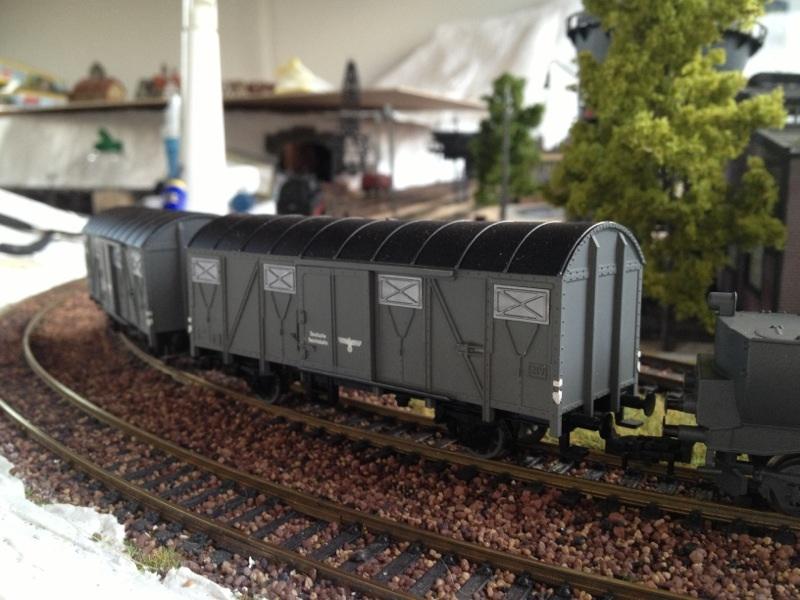

Je bent leuk aan t knutsellen
Even een vraagje,kun je de laatste foto nog is maken bij daglicht ?
Ik vind die grijze kleur er nu raar uitzien (erg donker)

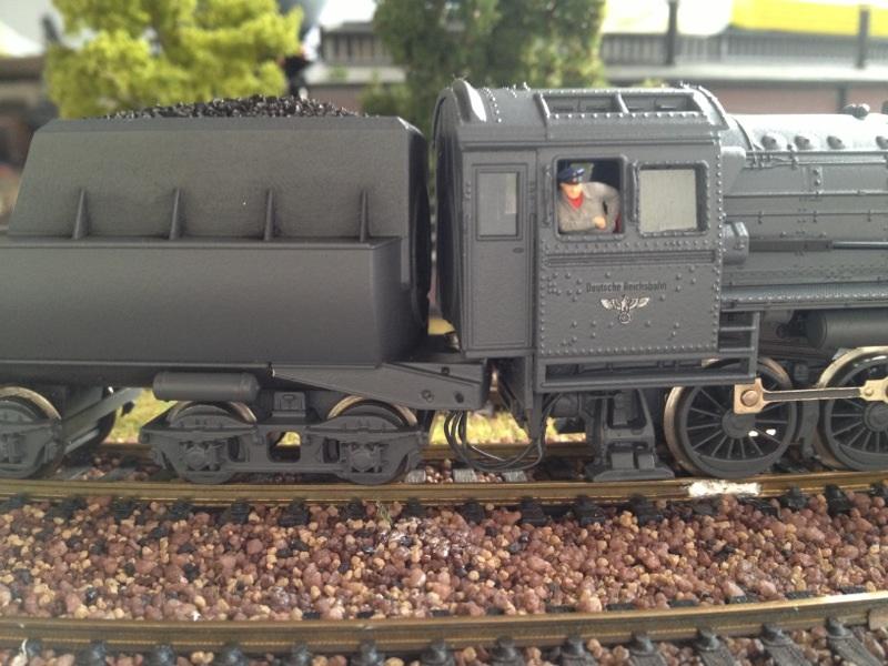

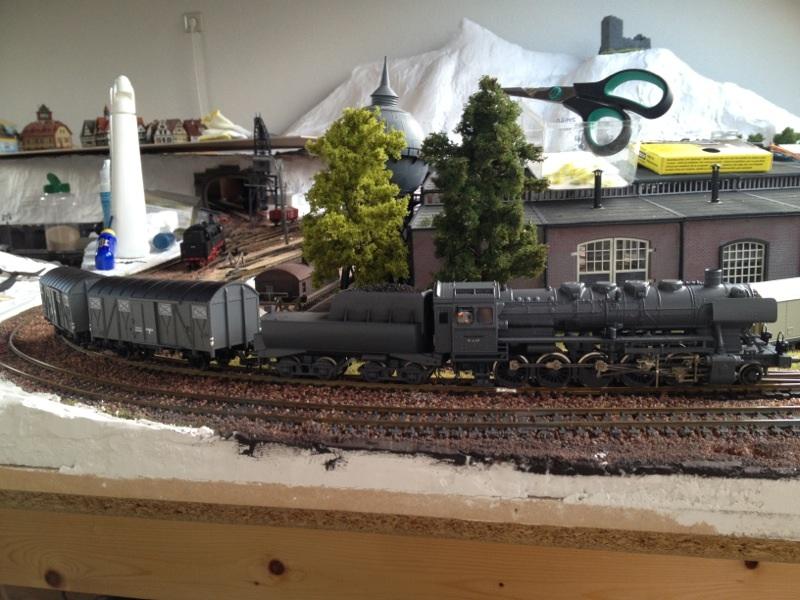

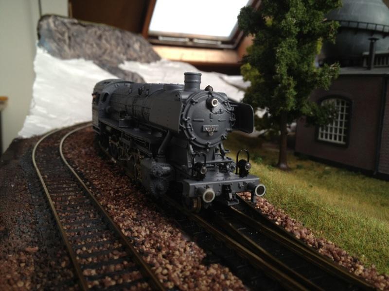

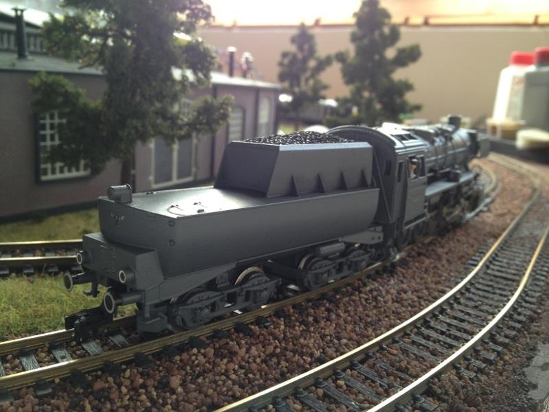

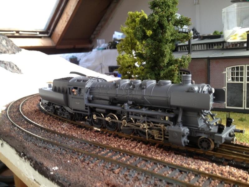

Hoi Floris,
Dank je ja ik pruts graag wat en maak er soms maar wat van
De laatste foto is met flits gemaakt in mijn vitrinekast maar deze lok is van orgine wat donkerder en niet zo hele lichte kleur als Fotoanstrich modellen bv.
Hieronder een paar foto's van de lok nu hij bijna klaar is, ik moet nog een paar dingen er op zetten maar die zijn nieuw besteld een paar leidingen,trapjes en andere lantaarns voor voorop die er nu op zitten zijn wel de orginele die er op horen maar deze heb ik even van z'n broer geleend en er komen straks nieuwere types op waarvan de binnenkant wit is
De lok heb ik wel meteen digitaal gemaakt en voorzien van led verlichting en een rookgeneratortje ken ie ook mooi puffe
De wagons zijn ook een eigen creatie dit waren een paar oude Chiquita wagons en van die gele die had ik over en kon ze niet slijten dus dan maar ombouwen
keer wat anders.
Gr. Robin.

Hallo Robin,
Complimenten voor je strakke spuitwerk
Had het misschien toch mooier gevonden als je het derde sein verwijderd had
Maar voor de rest is het een zeer mooie loc geworden
Paar vraagjes; De decoder, Esu? De Seuthe, 10 of 11? Rookgenerator schakelbaar gemaakt? En als laatste, waar bestel jij je Flm. onderdelen? Dit in verband met mijn toekomstige ombouw en restauratieprojecten.
Groet, Roelof
Fleischmann fan, maar rijdt stiekum ook met andere merken...
New York Central fan.
bosje77
Berichten: 2838
Re:Baanbouw Bosje77
Reactie #214 Gepost op:
30 December 2012, 23:22:11 »
Hoi Roelof bedankt voor je complimenten en eerlijke mening
dat wordt gewaardeerd hoor
Ik heb hem voorzien van een ESU decoder en met een schakelbare seuthe roker en daar gok ik op een 10 aangezien hij hier al in zat maar ik heb een tijdje terug een seuthe 10 gekocht en die zag er net zo uit en dat was ook voor een 50er
Ik bestel de onderdelen bij de Fa.Wentink in Arnhem en nou moet ik wel eerlijk zeggen dat het soms wat langer kan duren maar ik heb tot nu toe pas 1 ding gehad wat niet meer leverbaar was
en dat vindt ik mee vallen
Ik hoop je hiermee genoeg geïnformeerd te hebben.
Gr. Robin.

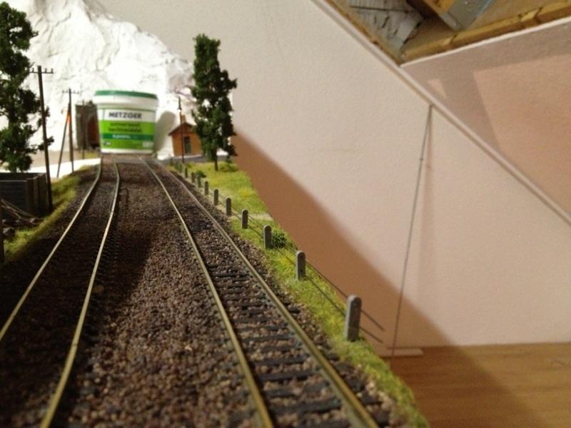

Hallo weer

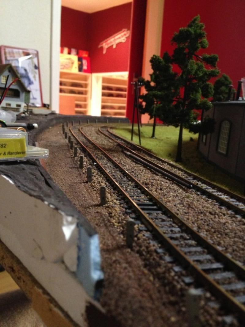

Afgelopen weekend even wat paaltjes geschilderd en geplaatst voor mijn nieuwe Faller hekwerk voor langs de baan.
Ik moet zeggen dat het best een leuke aankleding geeft aan de baan.
Langzaam aan begint aan de rechterkant van de baan wat te worden
want vanavond heb ik weer wat gips rondgestreken en wat stukken in de voorstrijk gezet
Nu nog even een goeie lijm scoren morgen om de blauwe onder vloerplaten te verlijmen want bison Tix was geen succes dat loste compleet op
dus suggesties zijn welkom
buiten de goede tip van Bas23
Ook nog een doos vol bomen en grassen kunnen scoren voor weinig
Gr. Robin

Gaaf die paaltjes Robin! En jij kunt wel effe vooruit met dat groen spul zie ik
Bestelling is geplaatst
Ga zo door, ik ben benieuwd naar de volgende update.
Gr Bas

Hoi Robin,
Leuk die paaltjes
Maar kant en klare bomen, een echte modelbouwer maakt ze zelf
Even serieus, ik ben benieuwd naar de update's
gr. Henk

Thanks Bas
Henk deze bomen zaten er bij ik wil het eens proberen wat er van te maken is want het is weer iets nieuws voor me
maar die versies die jullie maken dat wil ik ook eens gaan proberen want dat ziet er zeer goed uit
Op inderdaad naar volgende updates
Gr. Robin

Blauwe ondervloerplaten kun je gewoon met witte houtlijm lijmen.
Gr. Ed
