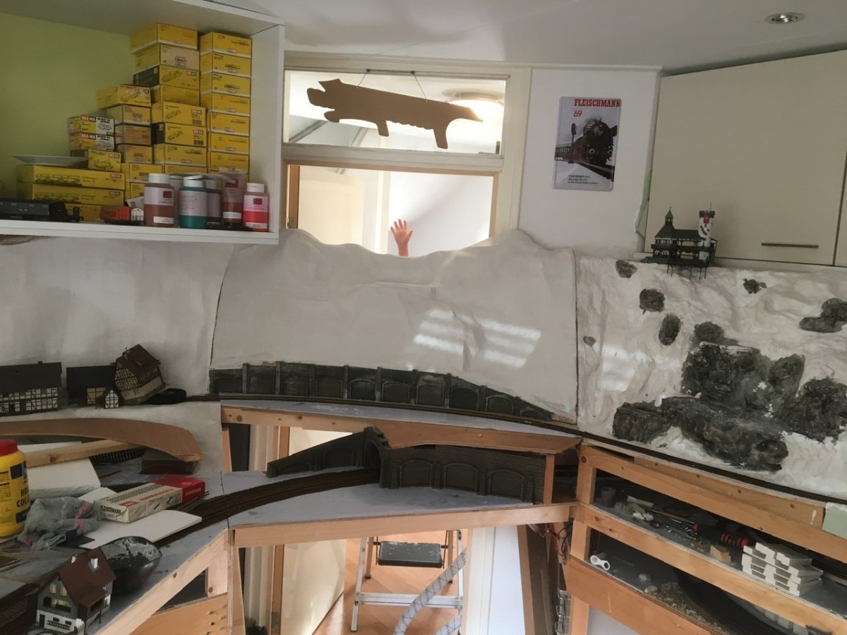

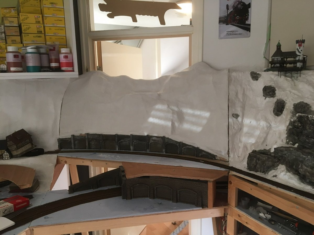

Ff alles weer in elkaar gezet om vast een beetje een beeld te krijgen van het totaal plaatje en om zo te kijken hoe ik de naden ga maken om de boel toch demontabel te houden👍🏻
De machinist van de roze “Unicorn Express” kwam ook even kijken haar goedkeuring en high five geven geven 😍
Next👍🏻

Iemand een suggestie om de randen van de bergen te versterken op de naden zeg maar bij het gedeelte dat uitneembaar is?
Als ik nu het uitneembare gedeelte er tussenuit haal beschadigd het gips snel en dit wil ik eigenlijk voorkomen.
Kan dit door bv houtlijm bij het gips in doen of zo? ik heb geen flauw idee🤷🏼
Hoor het graag.
Gr robin

ik heb nog wel een rolletje gaas, wat ze gebruiken bij het afgazen bij gipsplaten. Die over de naad heen zetten. Ik heb ook nog wel een soort van vloeibaar rubberseal. Dat rubberseal over het gaas heen kwasten of rollen met vacht roller. Hard laten worden en dan met een Stanley mes de naad weer door snijden. Als ik een beetje hard op mee denk🤔

🤔hmm klinkt goed want dat met een rolletje gaas ken ik wel.
Ik merk namelijk dat ik het gipsverband wat ik al geplakt had en allang droog is nu dus los komt van het aluminium horrengaas🤨 en da mot nie.
Maar ik ga het proberen en anders zie ik wel wat je evt van de week mee kunt nemen Patrick 😁👍🏻

Randjes afwerken met klei van de ac...n??
Klei is harder als gips en stootvast

Robin, ik had hier dezelfde uitdaging met de overgangen in het 'mangat' in het midden.
Gaas genoemen, vervolgens met toiletpapier en houtlijm bewerkt, en dan een kleine overlap van een 1-2 centimeter met het geheel ernaast. Zelfs Sculptamold doet het goed hierop.
Vervolgens is het plan om dan over de randen wat struiken te plaatsen en de naad zou niet meer zichtbaar moeten zijn, maar wel uitneembaar.
