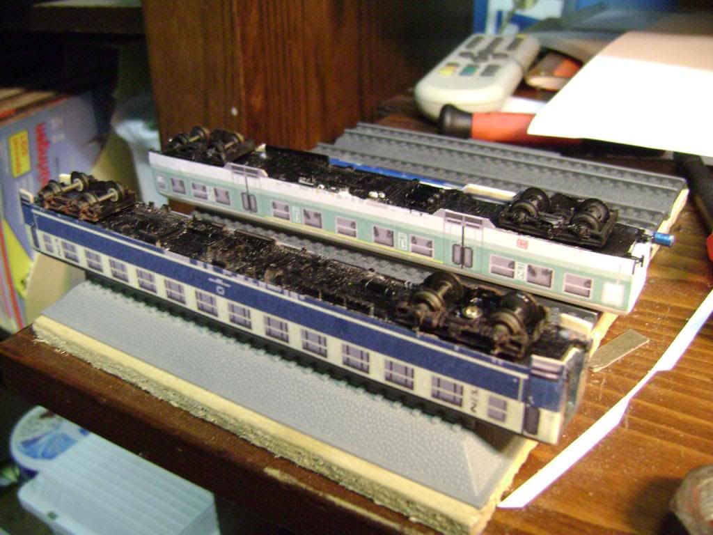

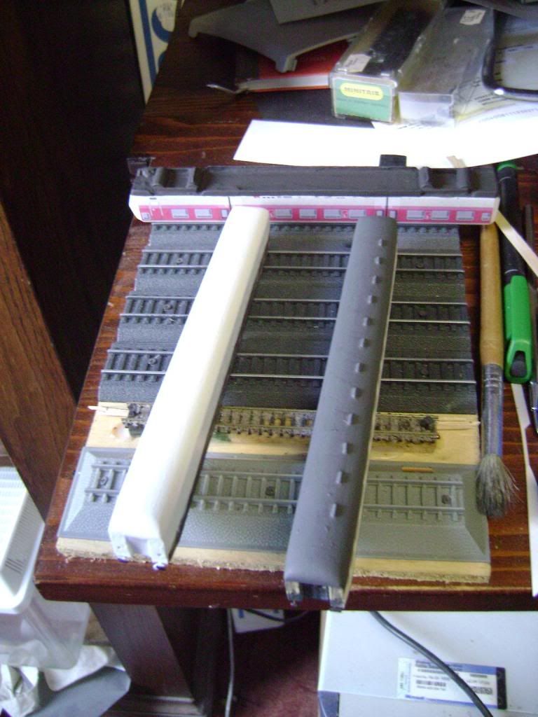

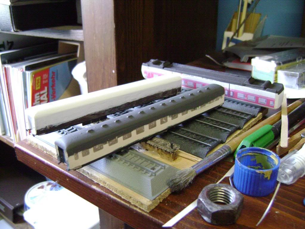

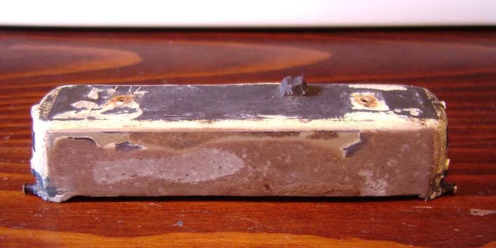

Nu nog wat nieuws over andere lopende projecten, m'n A[p]zf209 bleek een project van 2 stappen vooruit en weer 1 stap achter uit. Van de week wilde ik de cabine ramen aftekenen bleek dat de knik in de kopwand zo'n 3mm te laag zat. De enige oplossing was met de miniboormachine de kop bij schuren, weer plamuren en glad schuren en dan weer schilderen. Al die stappen heb ik nu afgerond, dus ik ben nu weer net zover als waar ik was voor ik m'n fout ontdekte. Ik heb nu ook de beugeltjes die hem in het spoor houden er op zitten en geschilderd. Nu moet ik dat van een slijt vaste beschermlaag voorzien en dat doe ik met ongeveer 1 op 2 verdunde houtlijm, dat werkt toch beter dan transparante lak( denk ik). Als ik dat gedaan heb gaan de spijkertjes er in die voor buffers mogen spelen.
Verder zijn op de foto's hierboven de 2 rijtuigbakken voor m'n Bm235( met het donker grijze dak) en m'n ABnrz418( met het licht grijze dak) te zien.
De Bm235 moet nog een laag donker grijs krijgen en dan kan hij bestikkerd worden. Daarna moet ik kijken wat er nog aan moet gebeuren om het rijtuig verder af te bouwen.
De ABnrz418 moet nog een laagje verf krijgen op het papier dat de rolluiken in de kopwanden vormt. Daarna kan hij bestikkerd worden en als dat klaar is moeten de kopwanden verder afgeschilderd worden. Dan moeten er ook dakventilatoren op komen en daarna moet ik kijken wat er naast het afschilderen van het dak nog aan werkzaamheden gedaan moet worden.
Door het werken met oude rijtuigbakken kan ik niet m'n normale werkwijze volgen en is het steeds kijken wat er moet gebeuren en ook wanneer.

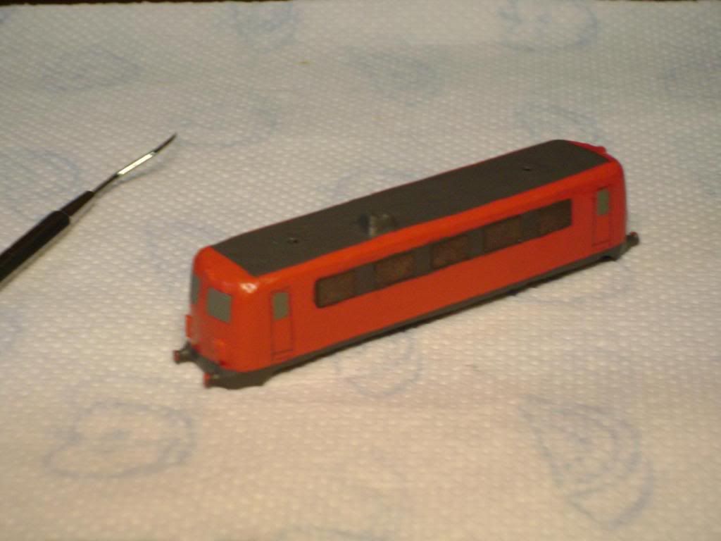

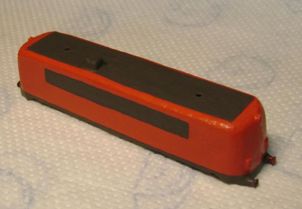

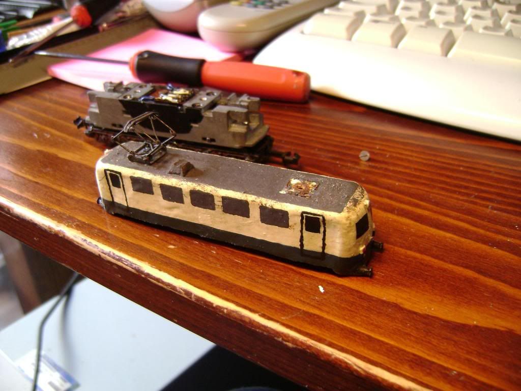

Dan heb ik nog een ombouw actie gestart, de al eens eerder genoemde oude Br141 in het blauw/beige word kompleet verbouwd. De kap is inmiddels gestript en de panto's zijn veilig opgeborgen.
Daarna heb ik de loc op geschuurt zodat de zijwanden al wat gladder werden. Die zijn alles behalve glad en recht vooral rond de cabine deuren zaten deuken. Om dit op te vullen heb ik er een laag plamuur op gesmeerd, dit staat nu te drogen.
Laatst heb ik nog eens uitgebreid deze oude loc vergeleken met de modellen van vorig jaar en het lengte verschil is veel kleiner als het leek. Het leek een centimeter te zijn maar bleek na opmeten maar 3mm te zijn. Zo zie je wat te grof schilderwerk kan doen.
De loc word nu verkehrsrot en krijgt ook net als de locs van vorig jaar ventilatie roosters van grijs papier. Als deze loc klaar is moet hij zich perfect kunnen meten met m'n 141ers van vorig jaar of zelfs beter zijn.

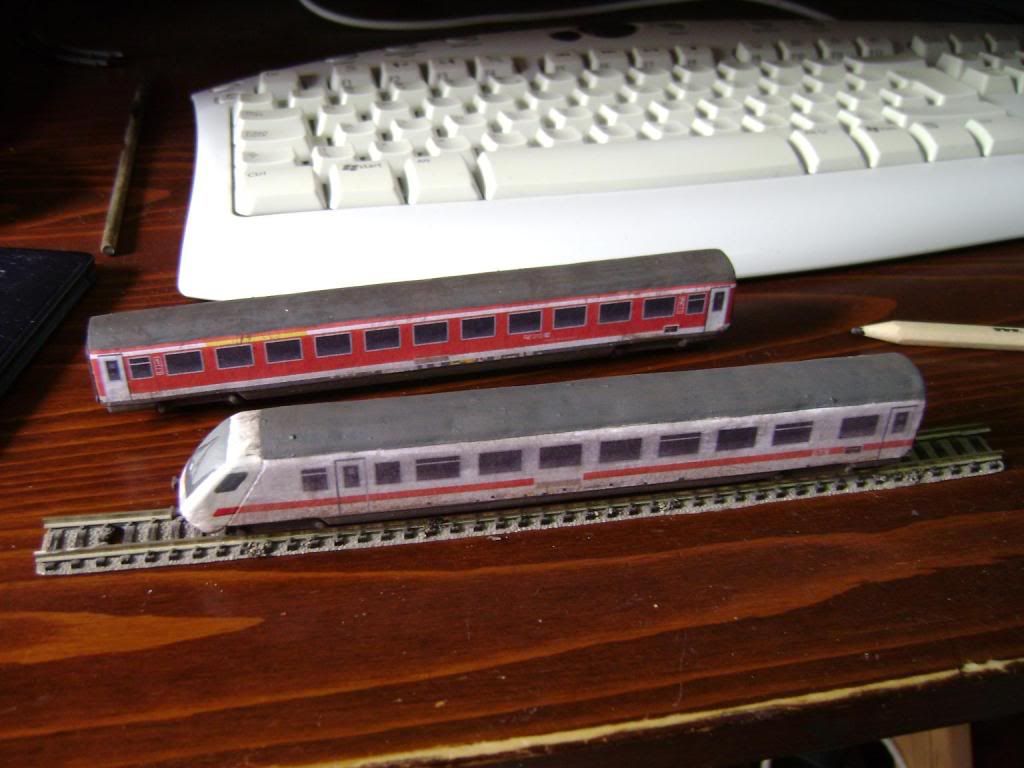

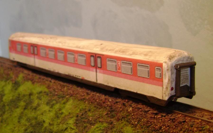

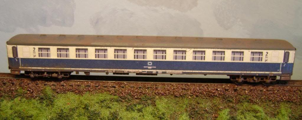

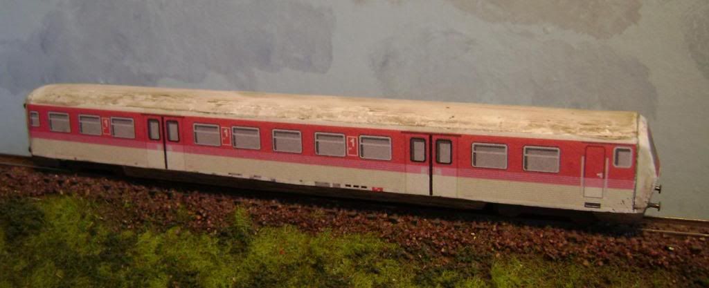

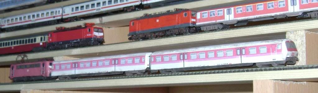

De afgelopen dagen heb ik redelijk door kunnen werken aan het materieel al was het veel steeds maar een 10 a 15min ofzo.
Het A[p]zf209 stuurstandrijtuig zorgde voor de nodige frustratie en probleempjes, op de een of andere manier was het bij dat rijtuig steeds 2 stappen vooruit en dan weer 1,5 stap terug. Dat schoot echt niet op dus en ben nu toch ook wel heel blij dat dat ding af is.
De rubber naad achter de cabine, de ruitenwissers en de randjes van het rolluik zijn er met potlood opgetekend.
Nu is mijn Wiesbaden City eindelijk kompleet, de loc was namelijk al sinds 15-7-2008 klaar:

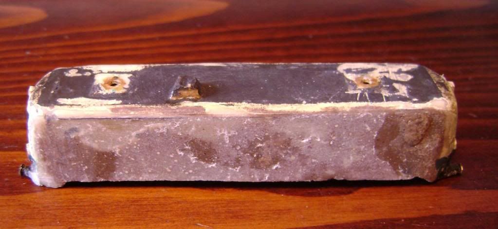

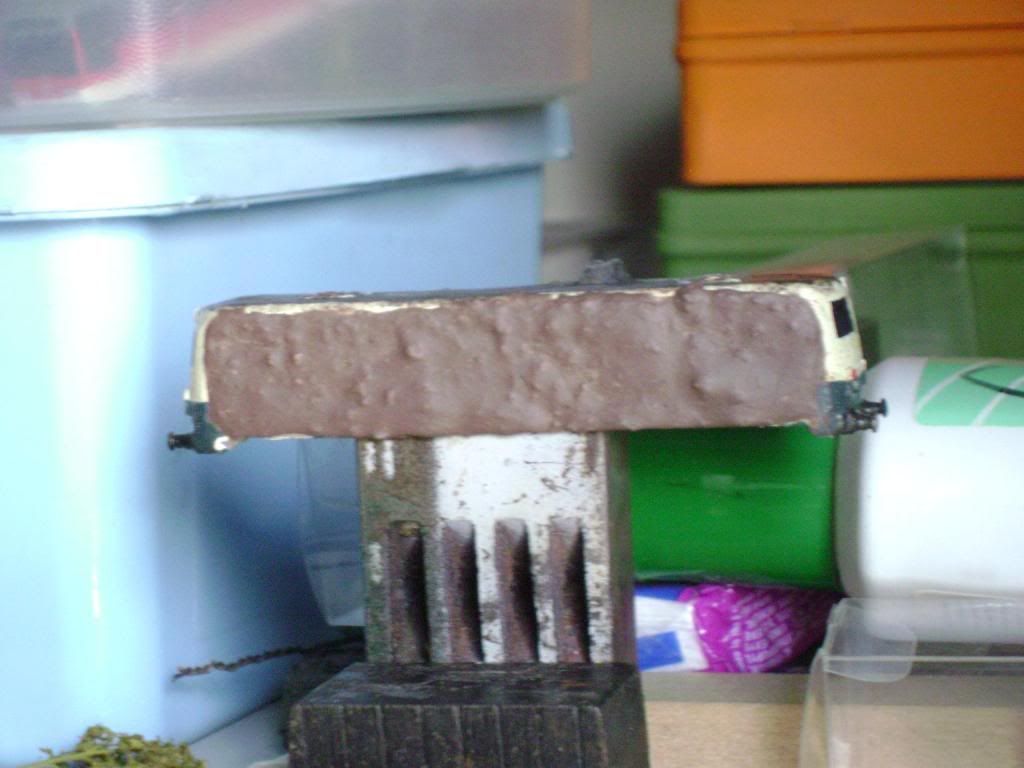

Mijn Br141 die ik van de week in een laag plamuur heb gezet heb ik zo goed als het ging glad geschuurd. Daarna heb ik één zijwand een laagje secondelijm gegeven en hem daarmee even in meel gedrukt. Daarna dat weer glad geschuurd gevolgd door nog meer secondelijm waar het nog nodig was. Nu is hij bijna glad maar op beide zijwanden zit nog wat secondelijm dat ik nog glad moet schuren waarmee ik een gaatje of randje opgevuld heb:
Als dat schuren klaar is kan ik hem opnieuw gaan schilderen.
Voor de 2 rijtuigen waar ik nog mee bezig ben, de ABnrz418 en Bm235 liggen de zijwanden inmiddels klaar. Die moeten nog uitgeknipt worden maar dan kunnen ze er ook gelijk op:
Groetjes Michiel

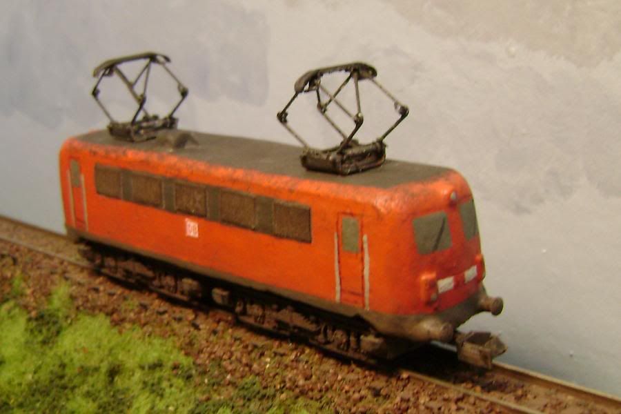

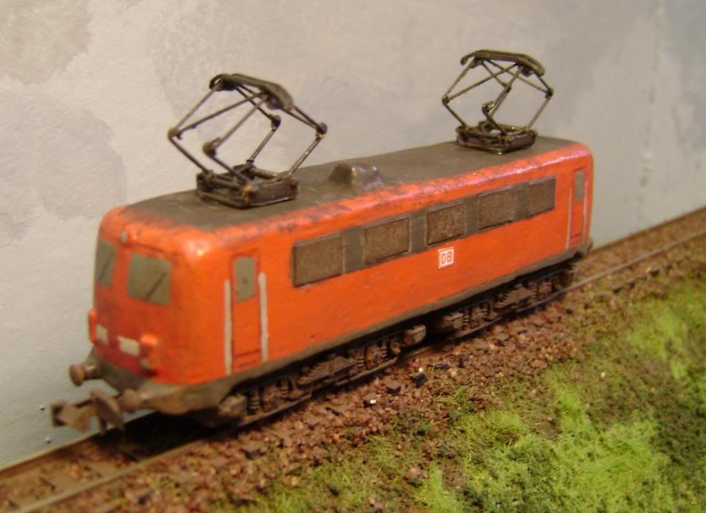

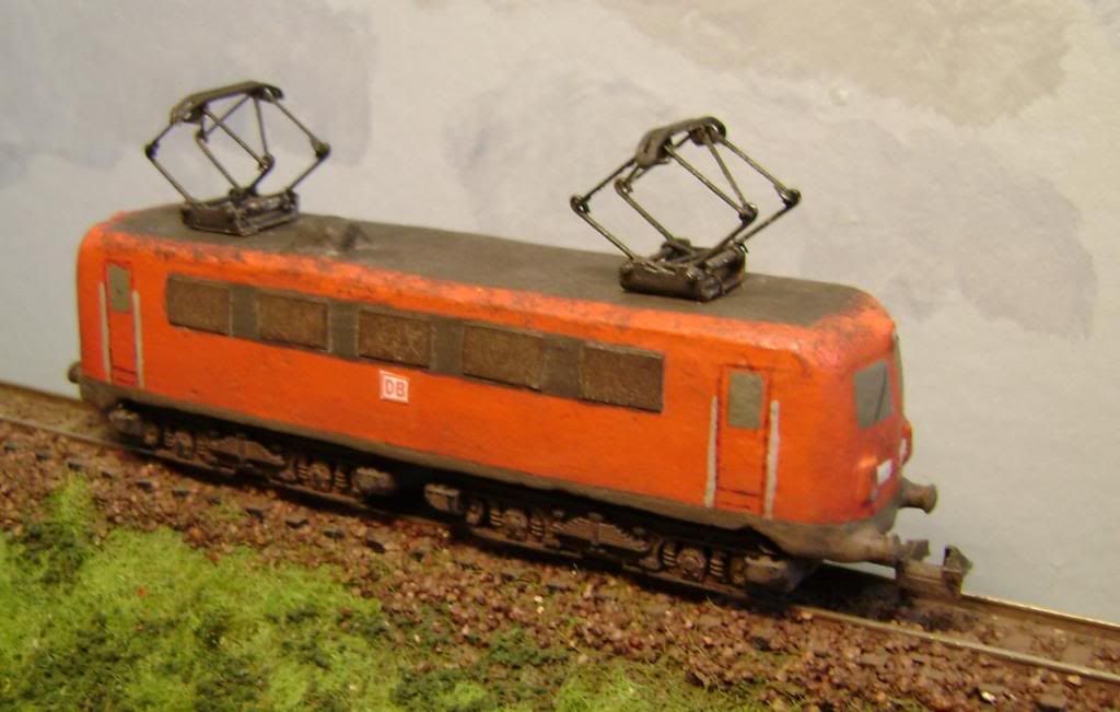

Gister avond en vanavond ben ik druk bezig geweest met het rood schilderen van m'n Br141 nadat het laatste schuur werk was voltooit. Ndat hij begin van de avond rood was ben ik gelijk alles wat grijs moest worden maar gaan aftekenen en daarna schilderen.
Het grijze schilderwerk bestaat aan de zij en onderkant uit 1 laagje grijze verf, 2 laagjes licht verdunde grijze verf en 1 tot 2 laagjes grijze verf/houtlijm mengsel om het slijtvast te maken.
Het dak ben ik gelijk met verdund grijs gaan doen en daar zitten nu 2 laagjes op en daar komt zeker nog een 3e bij en dan 2 aflak laagjes.

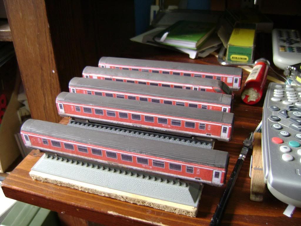

De rijtuigen heb ik gister avond laat nog bestikkerd:
Vanavond heb ik kleine stukjes hout achter de trapjes enzo gelijmd voor de stefigheid. Hierna volgt bij de Bm235 gelijk schilderwerk en bij de ABnrz418 eerst nog het aanbrengen van dakventilatoren. Daarna kan ook dat rijtuig afgeschilderd worden.

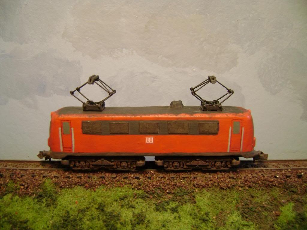

Vanmiddag lekker aan m'n 141er verder gewerkt, na dat alles wat grijs moest worden grijs was ben ik alle ramen, deuren en de licht grijze balkjes gaan aftekenen. Daarna ben ik met een trekpen en licht grijze de ramen gaan schilderen:
Daarna moesten er nog handgrepen, front en sluitseinen en het licht grijze balkje voor op. Toen dit klaar was ben ik ruitenwissers en regen goten gaan tekenen. Daarna wat aflak en verouder werk, toen nog wat logo's en de panto's er weer op en nu is dit het resultaat:
En dan te bedenken dat hij er zo uit zag:
Groetjes Michiel

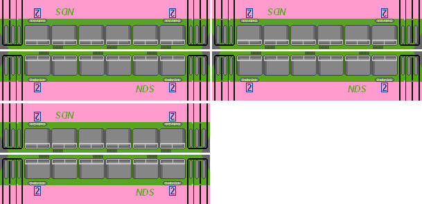

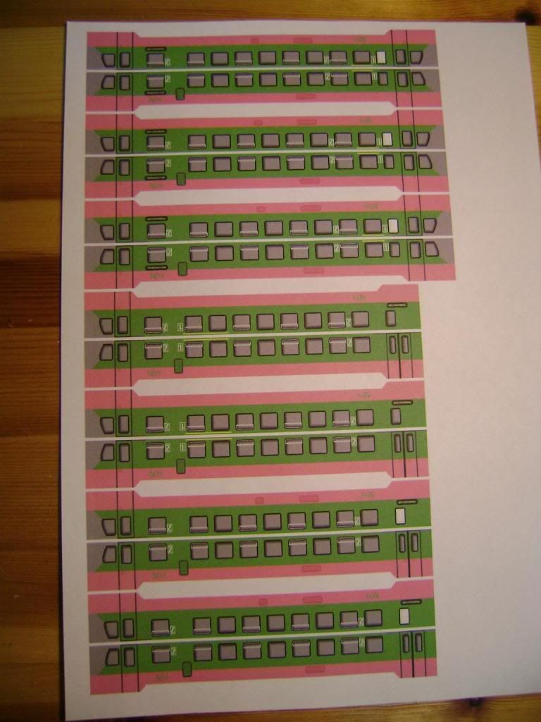

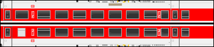

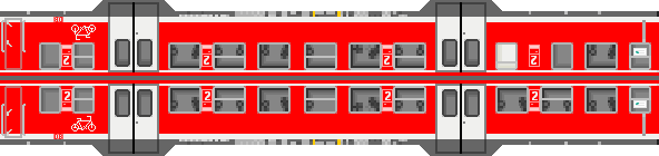

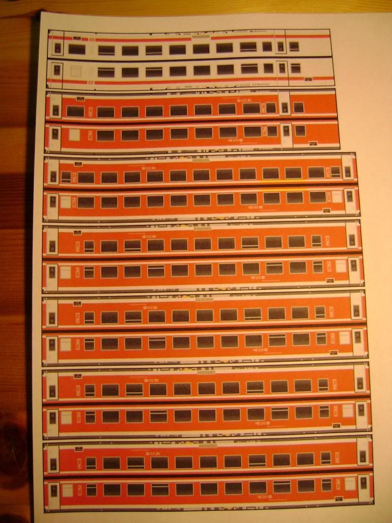

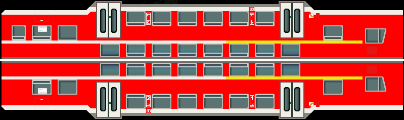

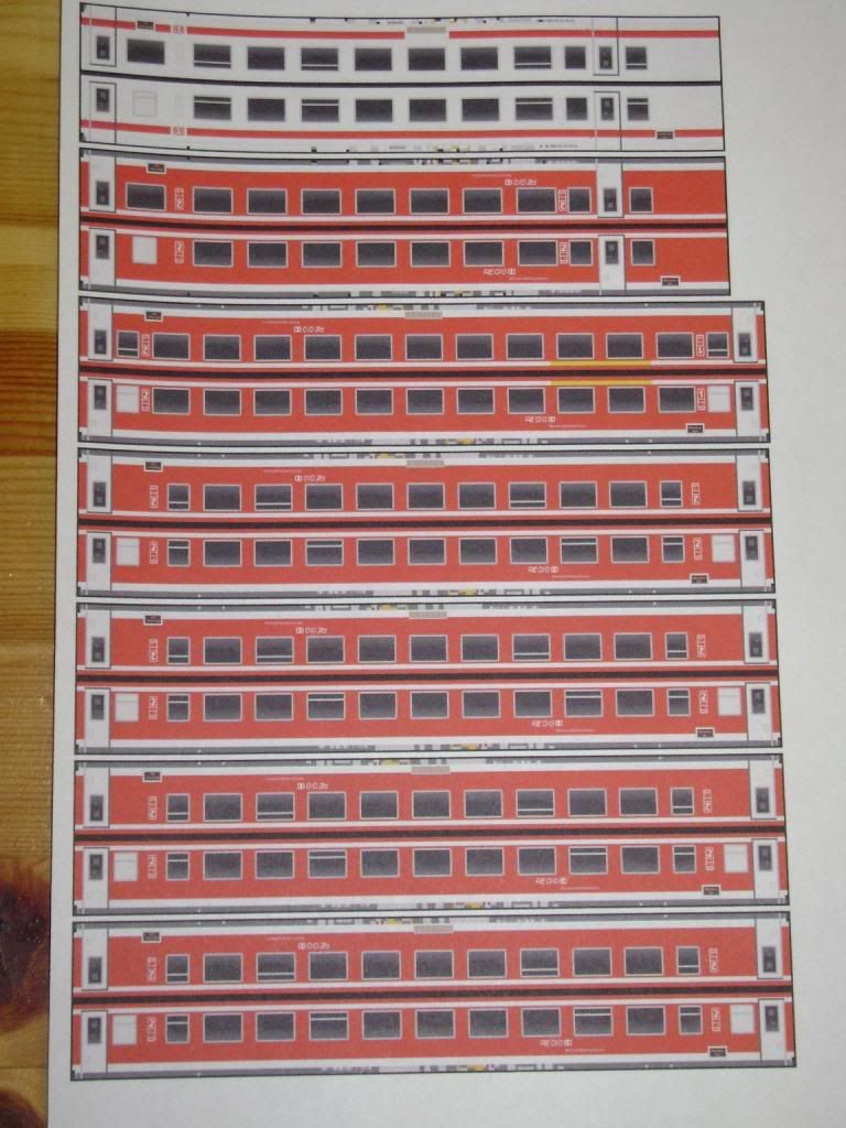

Vanavond heb ik weer eens lekker zitten tekenen en wat zijwanden voor 5 type rijtuigen gemaakt. 4 van deze type rijtuigen heb ik uit geprint sommige meerdere keren, welke type rijtuigen het zijn mogen jullie lekker zelf raden ;):
Dit is bij lamp licht.
Dit met de flitser.
De zwarte randjes om de tekeningen heen zijn om het uitknippen makkelijker te maken bij lichte kleuren.
Groetjes Michiel

Schijnbaar vind niemand het interessant van welke rijtuigen die zijwanden zijn, prima dat kan. Zien jullie dan misschien vanzelf nog wel een keer ;).

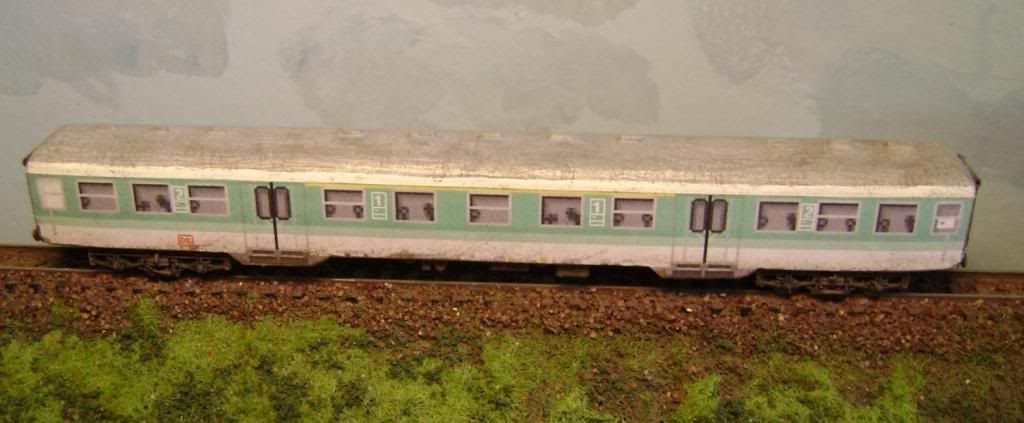

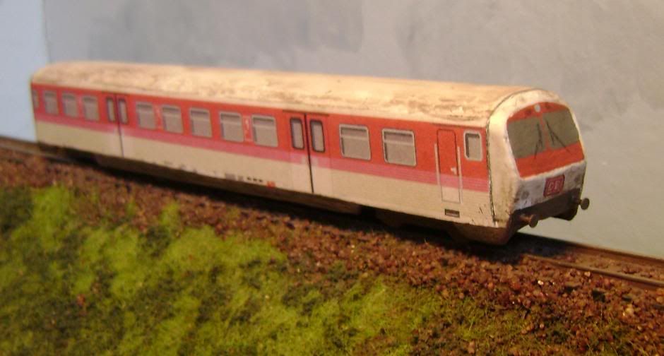

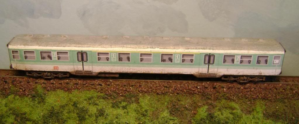

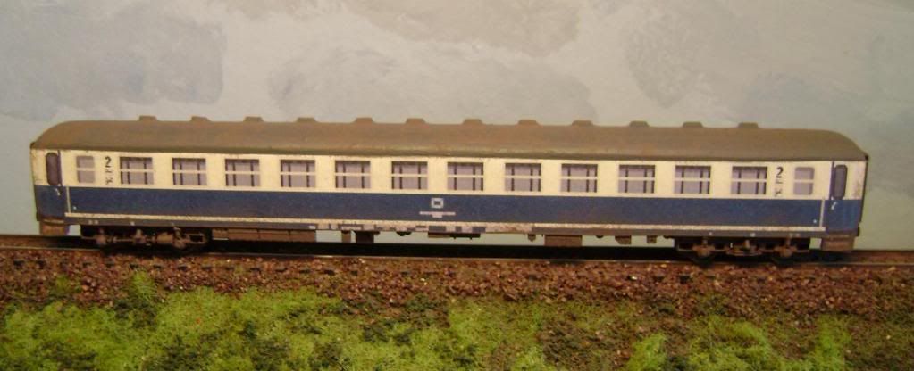

M'n zoveelste Bm235 is klaar:
En de ABnrz418 is nu ook klaar:
Als ik verstandig ben laat ik het bouwen van materieel nu even voor wat het is en ga ik eerst enkele andere dingen afmaken. Tussen door maak ik nog tekeningen voor rijtuigen die nog niet bestikkerd zijn.
Groetjes Michiel

Ik kon het niet laten, ik ben gister avond en vandaag toch weer bezig geweest met rijtuigen bestikkeren met dit resultaat:
Ik had even geen zin ze één voor één op de dijk te fotograferen.
Dan heb ik nog tekeningen van rijtuigen die ik nog moet printen:

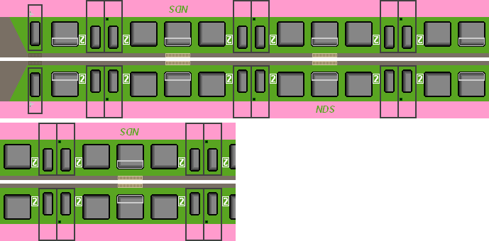

Dan heb ik vanavond nog zitten tekenen, ik ben begonnen met NDS dieselspul serie 2700 en 2800. Hiervan heb ik meteen een vel uitgeprint, 2x2 kopbakken en 3 motorwagens:
De kleuren zijn veel feller als op de foto, dat komt door de belichting.
Daarna ben ik nog rijtuigen aan het tekenen geweest.
Apmz121:
Bnrzf480.1:
Daarna moest er nog wat NDS materieel getekend worden;
NDS 9800 railbusjes:
En het halve S-bahn stel NDS serie 7400:
Mijn printer drukt het roze veel donkerder en feller af als het op de tekening is.
