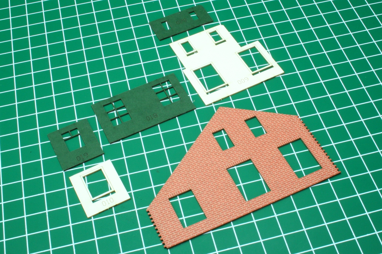

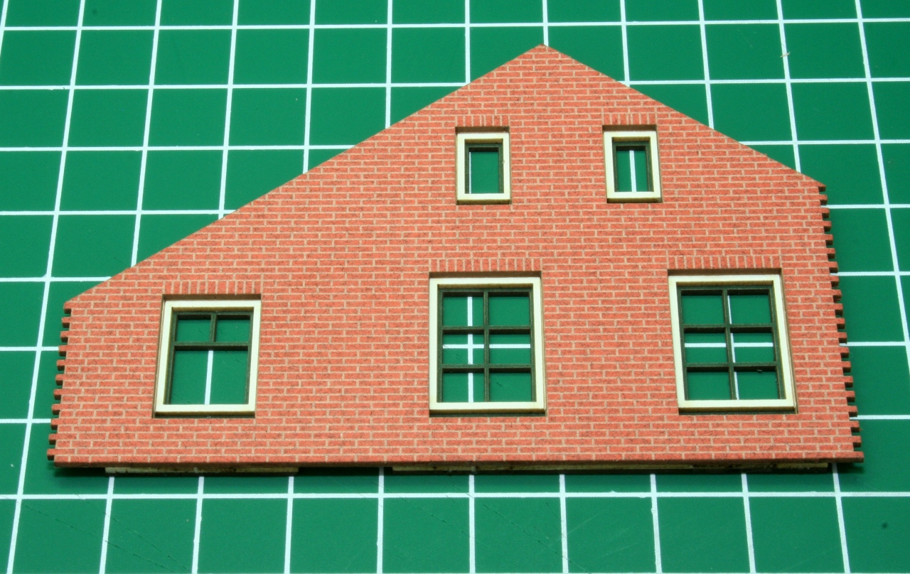

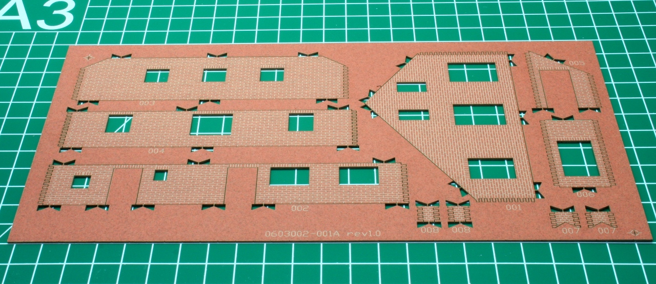

... met daarin een hoeveelheid plaatjes door en door gekleurd karton. Hier de plaat voor de muren...

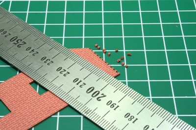

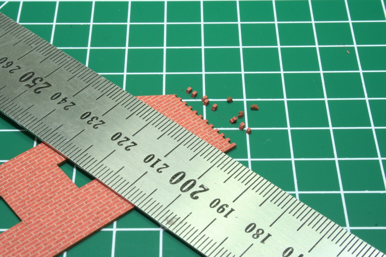

... de delen zijn heel makkelijk los te snijden met een scherpe scalpel. Geen nabewerking nodig, behalve de uiteinden van de muren. Volgens de handleiding om de zwarte kleur van het laserbranden weg te halen van de kopse kanten van de hoekstenen...

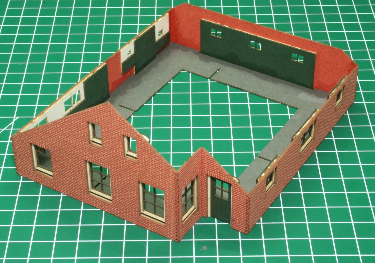

... netjes de handleiding volgen en de genummerde delen uit de diverse plaatjes snijden.

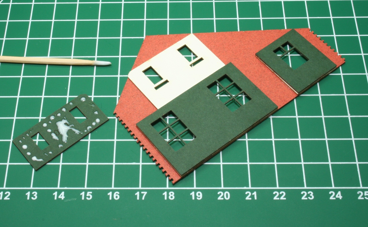

... en eveneens volgens de handleiding met dotjes lijm verlijmen. De handleiding raadt boekbinderslijm of witte houtlijm aan. Ik heb m'n eigen mixje gemaakt van supersnel drogende Bison houtlijm verdund met Alabastine Transparante voorstrijk. Heeft het voordeel, dat de houtlijm geen vliesje maakt in het potje, en iets makkelijker te dosren is met een sateprikker.
... na een paar minuten ziet een wandje er dan zo uit. Stevigheid is goed en dieptewerking idem

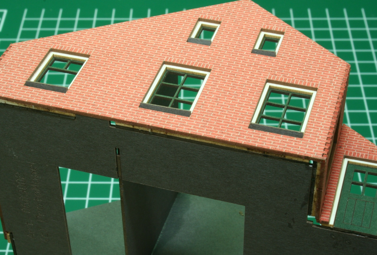

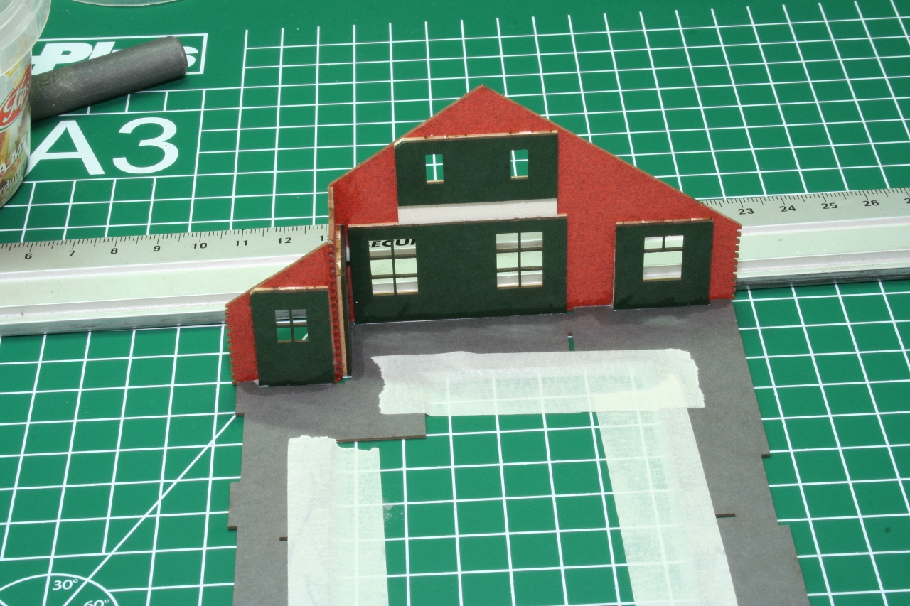

... als alle wanden zo in elkaar gezet zijn, komt de bodemplaat te voorschijn. Ik heb hem met schilderstape vastgezet op de snijmat. De wanden lijm ik net als met styreen en Bisonverdunner, met een met ontspannen water verdunde versie van het eerder genoemde mixje. Voordeel: Je kunt de wanden droog plaatsen en met een kwaste de lijm aan de binnenkant aanbrengen. Lekkermakkelijk en snel droog
... na een klein half uur zitten alle wanden op hun plaats.
... in tegenstelling tot wat de handleiding zegt, de vensterbanken bewaard tot na het samenbouwen. Twee voordelen: 1) Na het lijmen van de wanden zijn ze nog goed een half uur onder aan stapel boeken geweest om de lijm te laten afbinden en de wanden kaarsrecht te houden. 2) tijdens het samenbouwen kun je met een latje langs de wanden deze mooi strak en haaks tegen de grondplaat duwen.

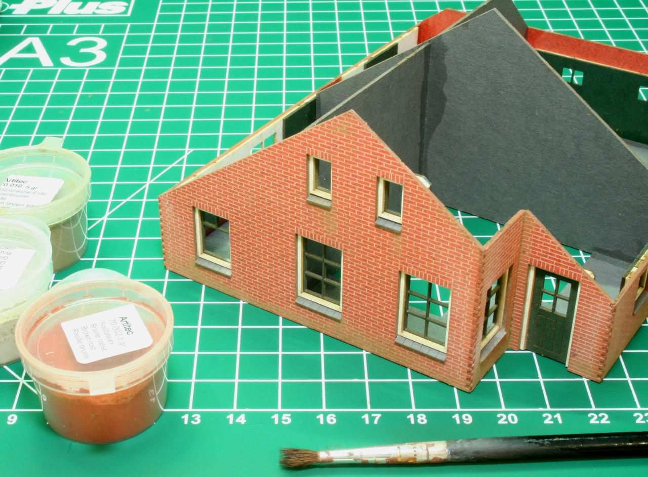

... inmiddels zijn de binnenwanden/versteviging ook ingelijmd. Nog geen glas, want we gaan eerst poederen. De eerder vermelde truuk met het afsnijden van de stenen werkt maar een beetje... De zwarte voegen van het laseren blijven duidelijk zichtbaar. Dus maar met oranje en witte poeders proberen de boel een beetje te camoufleren. Tevens een beetje mosgroen onder langs de muren aangebracht en onder de ramen om druipsporen te immiteren.

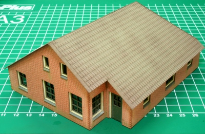

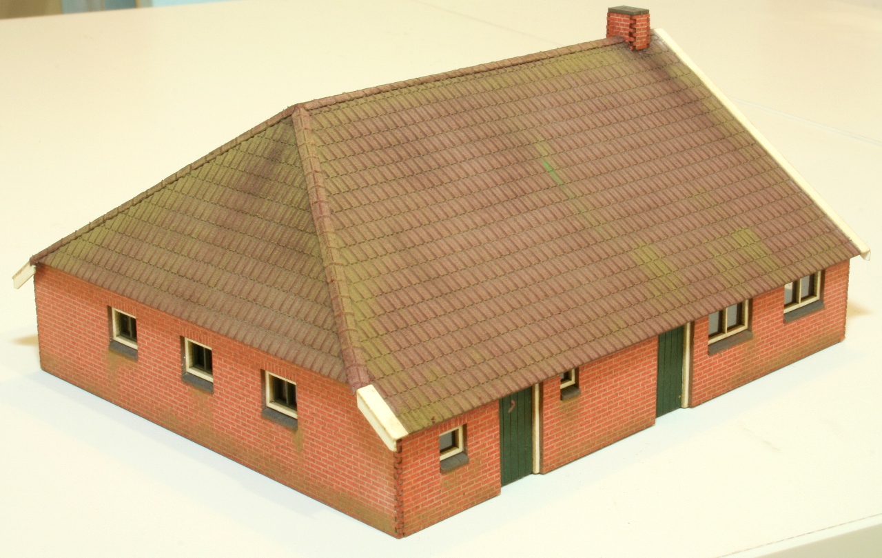

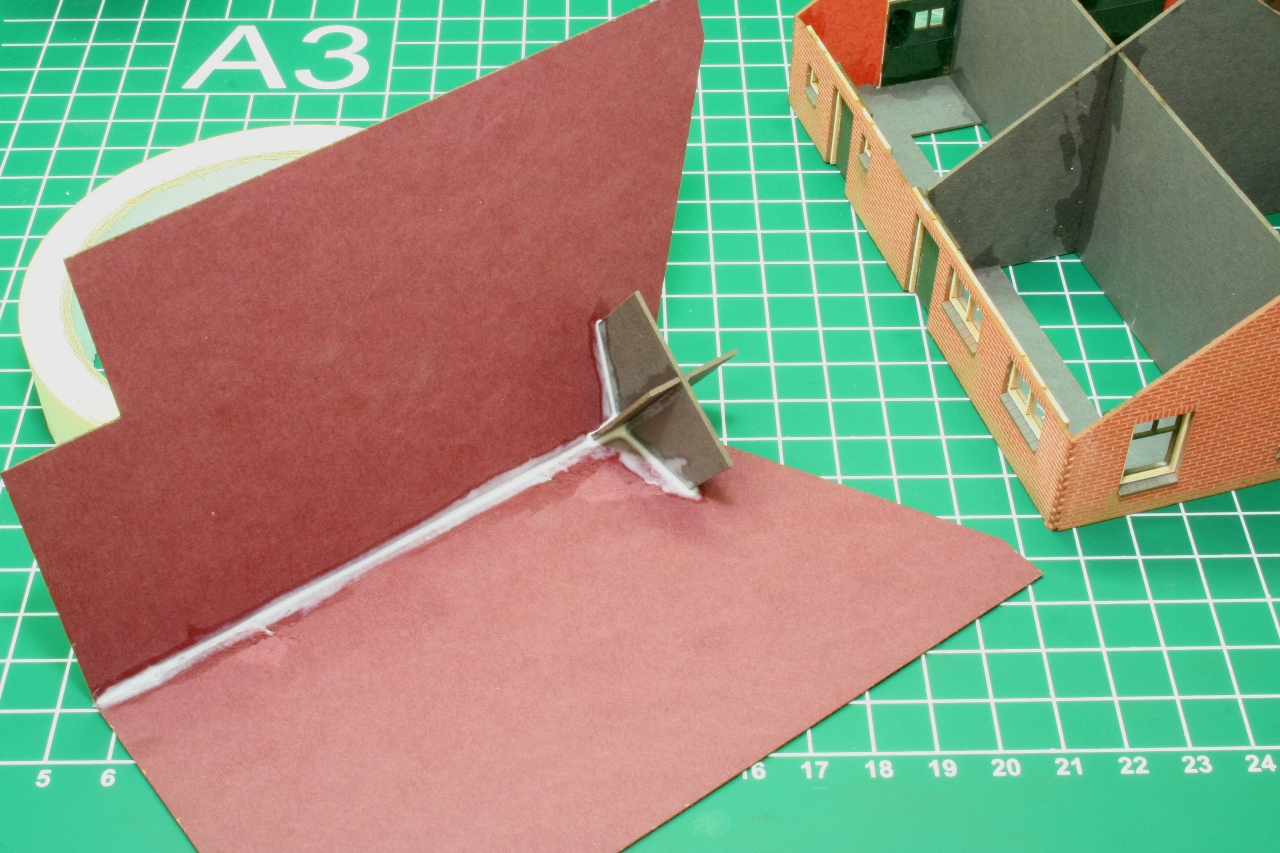

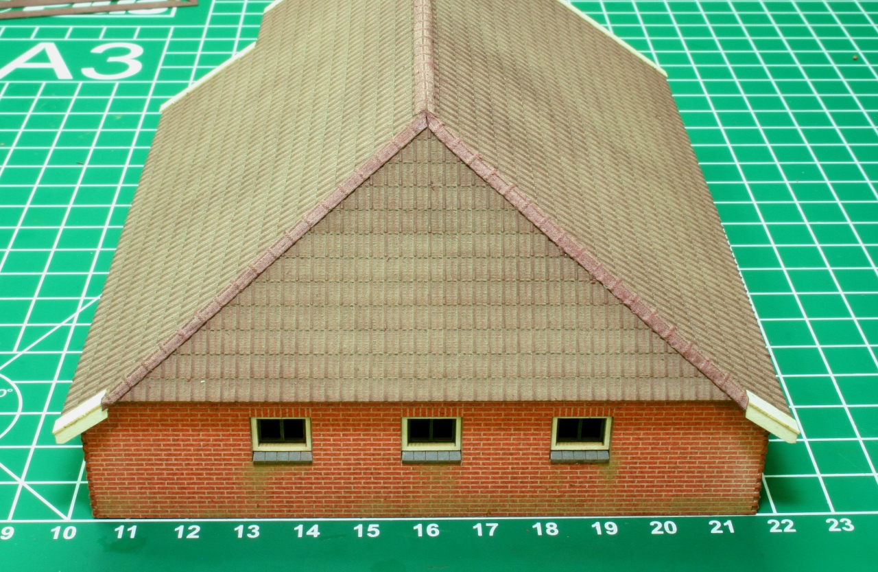

... voor het dak moet je goede zenuwen hebben. Er zit weliswaar een soort van hulpmiddeltje bij, maar de volgorde in de handleiding kanvolgens mij niet werken. Dus... eerst de 2 grote platen op hun rug met twee stukjes tape aan elkaar gezet. Daarna met het kwastje over de naad. Omdraaien en een tijdje lop op het huisje leggen, zodat de vorm goed komt, terwil de lijm droogt. Dan pas het kruis er in gelijmd, gevolgd door het schuine achterdeel van het dak. Alles gelijmd met de kwast methode.
... na een half uur drogen, dak passen, muren van een laagje lijm voorzien en het geheel er opdrukken en fixeren totdat de lijm voldoende hecht.

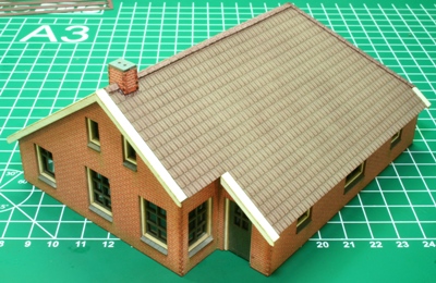

... een ander priegelwerkje zijn de windveren. Ook hier van de handleiding afgeweken. Eerst de liggende delen gedaan. Daardoor vormt zich een geultje waarin de staande delen makkelijker kunnen worden vastgelijmd.
Ook de schoorsteen er op zetten is even priegelen, maar toch aardig gelukt
... en dan als laatste karweitje het aanbrengen van de nokvorssen. Deze moeten rongevouwen worden over een sateprikker oid. En vervolgens met 'natte' lijm bestreken aan de binnenkant, waardoor het paier zacht wordt en zich goed laat aanbrengen.

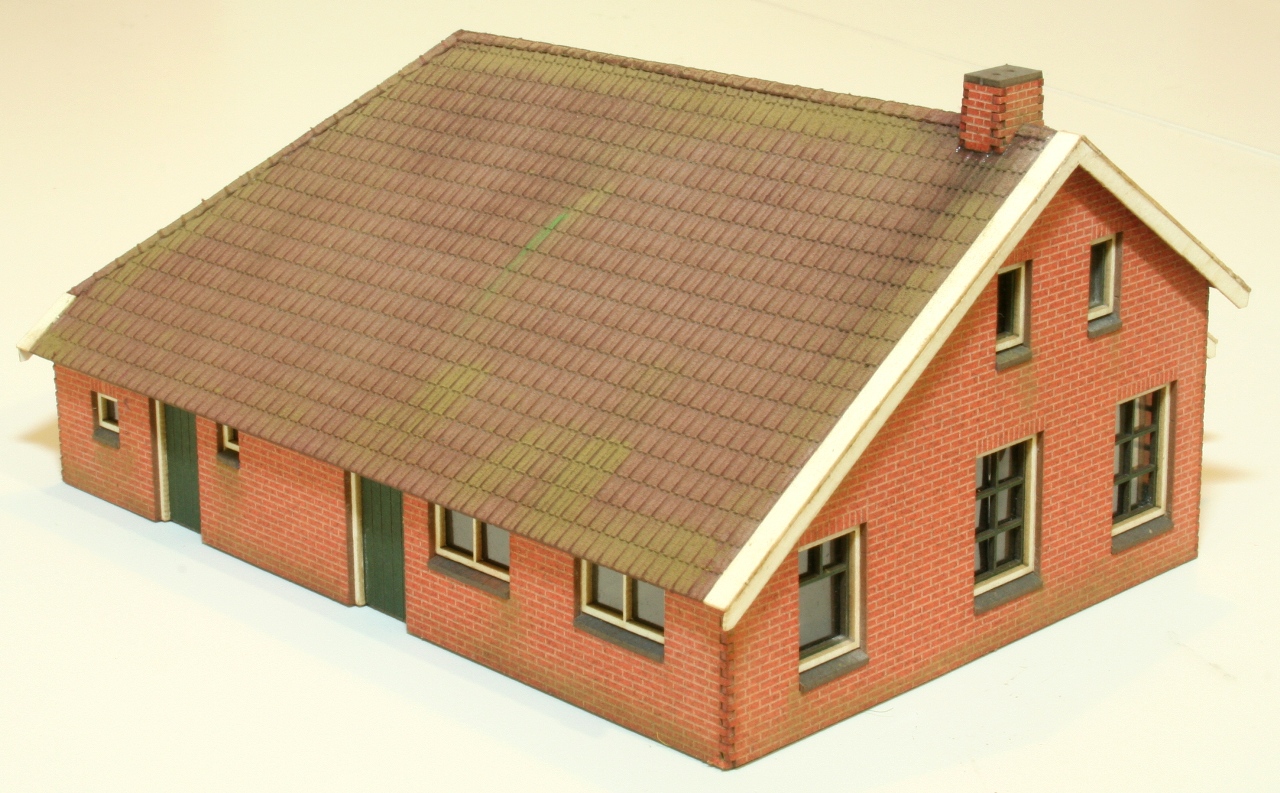

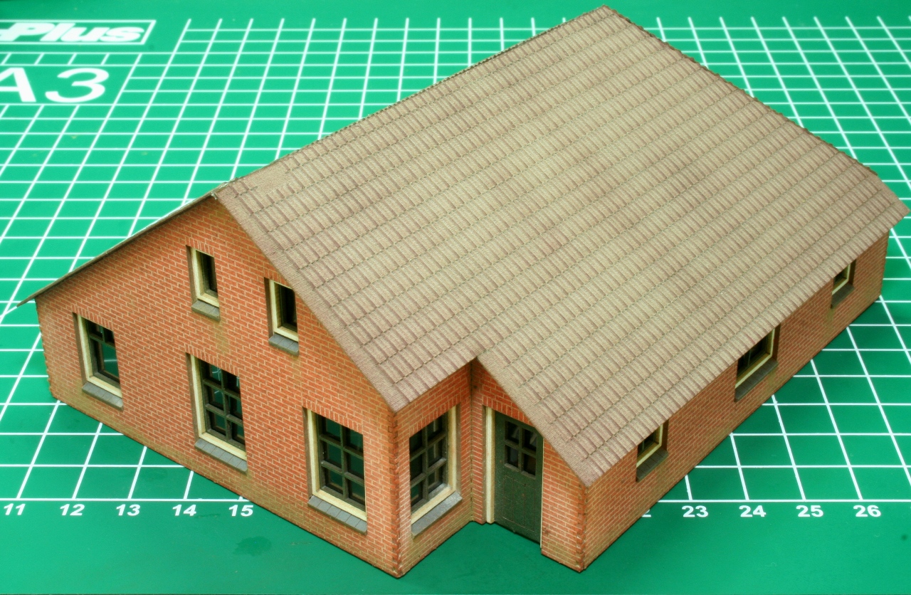

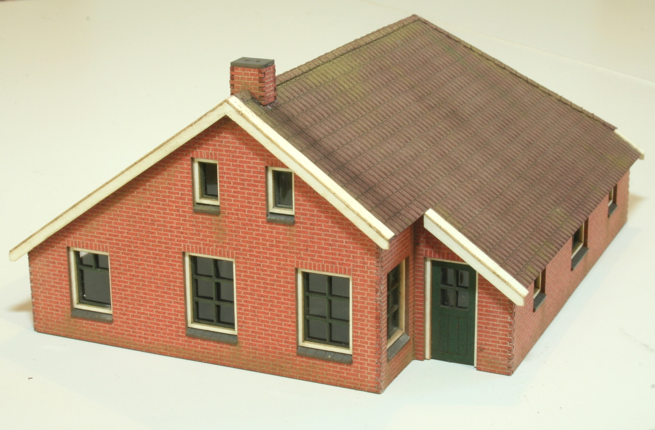

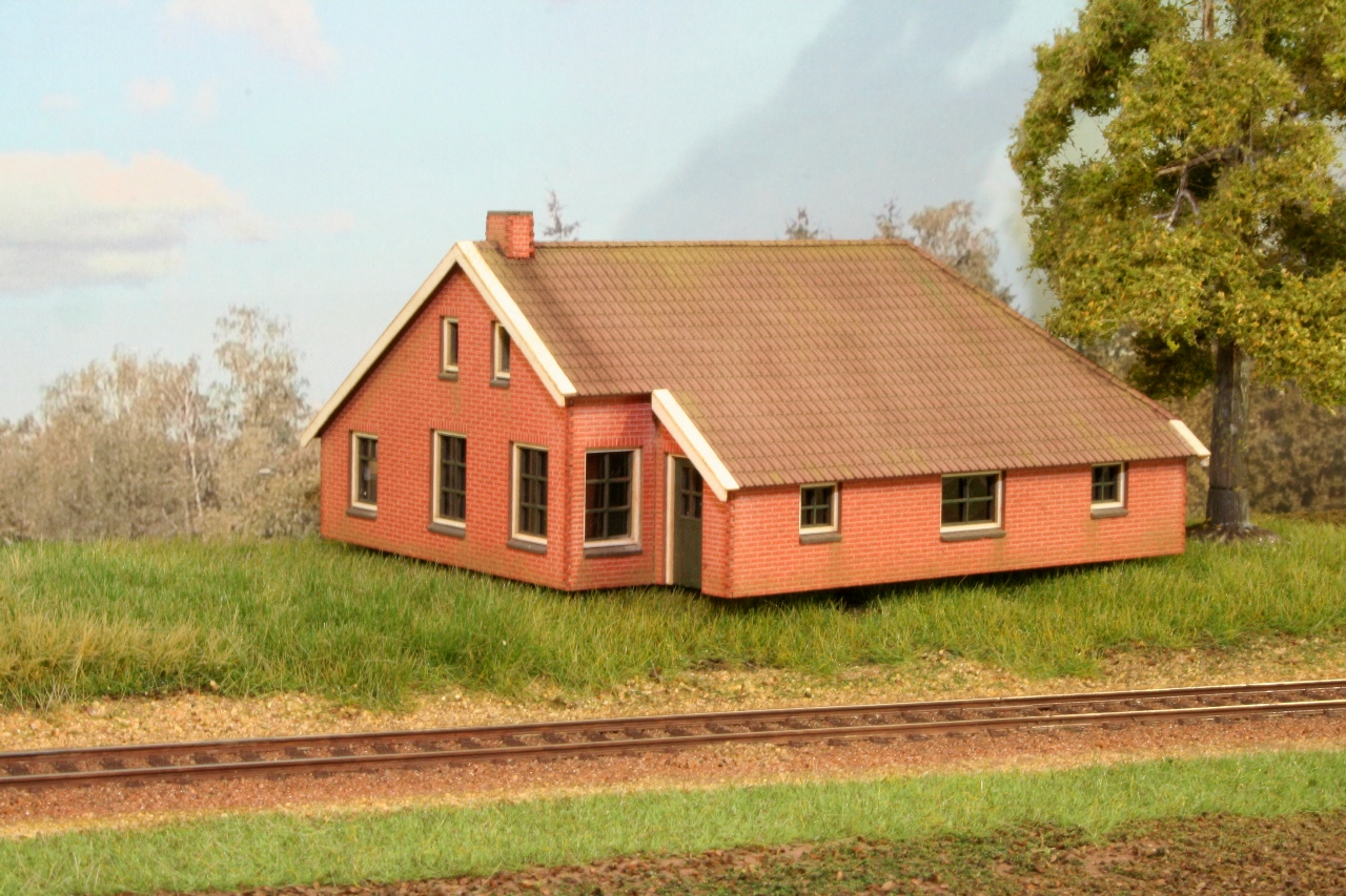

Toen was het beestje klaar... maar nog erg steriel. Dus ook het dak, windveren etc nog met poeders bewerkt. Klaar voor de statie foto's

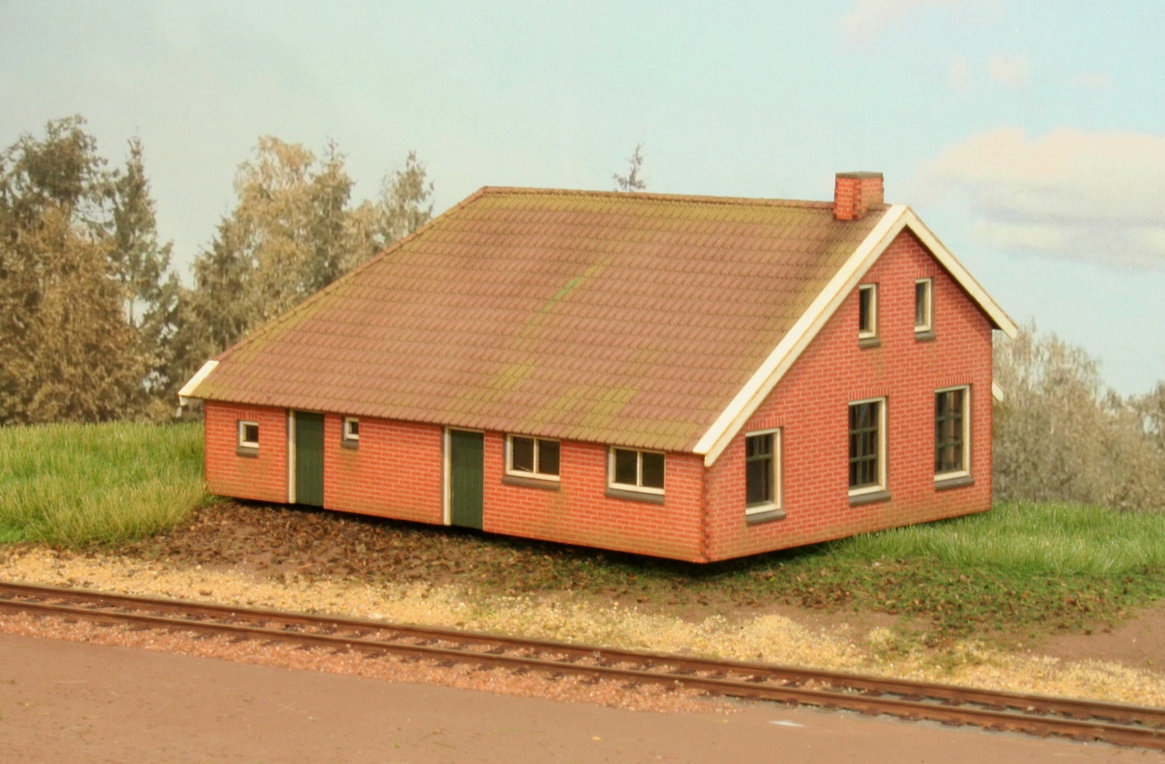

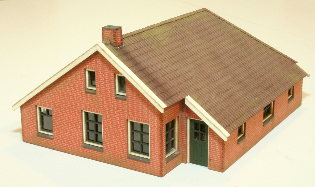

... even in een stukje natuurlijke omgeving... niet slecht zo op het eerste oog
... het zijn echt huisjes uit zoals als je die in het noorden van het land regelmatig tegenkwam.
... fraai geveltje, voordeur is echt typisch voor dit soort huisjes !
... evenals de stal- en/of deeldeuren.
... de achterste deur is zeker een stadeur, getuige de drie stalraampjes in de achterwand.
Nou, dat was um dan. Lekker kitje, goede pasvorm. Karton is veel stabieler dan ik had verwacht. Wel een punt van kritiek zijn de hoekstenen. Ik vind het nog niet overtuigend, dus daar moet toch verf aan te pas komen.
Verder is het model heel realistisch gekleurd, en zou zo de baan op kunnen als je een vers gebouwd huis wilt nabouwen
