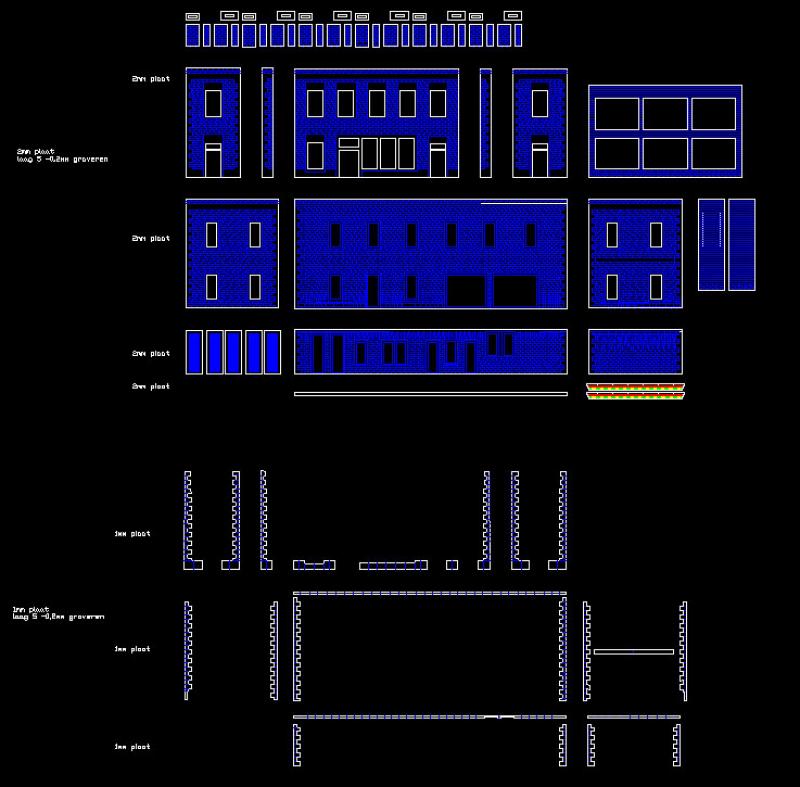

Hoeveel werk dat was.. Poeh. Flink veel, en een naar klusje ook. Alle muren van het diorama zagen er bij elkaar ongeveer zo uit in CAD:
Qua tekenwerk zit het ongeveer aan de 80 uur.
