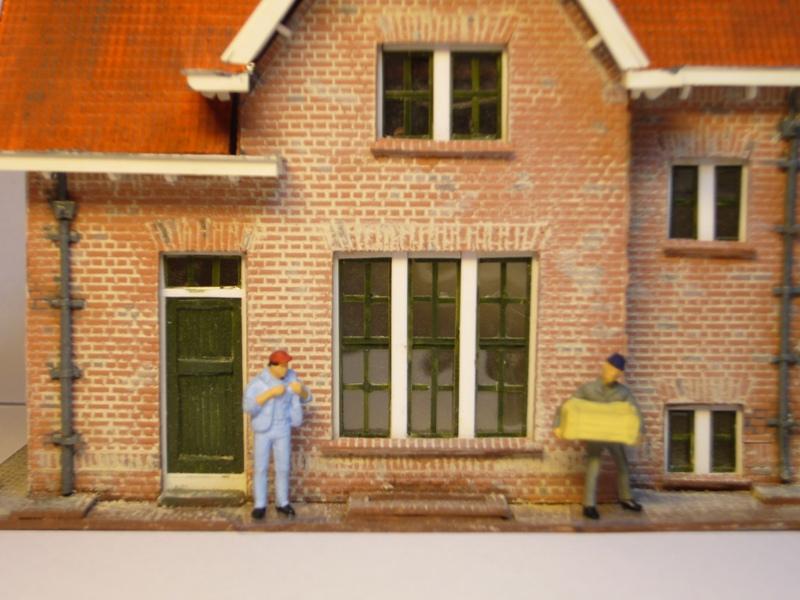

« Reactie #15 Gepost op: 30 April 2012, 20:48:04 »
zijn de stenen niet te groot ??
Karst Drenth
  • Berichten: 10490
    • Plan U op Sleutelspoor
Re:Proto Model Lasercut huisje
« Reactie #16 Gepost op: 30 April 2012, 20:49:28 »
Die indruk had ik ook al Marty... :-\
Grtzz,
Karst
Ronaldk
  • Berichten: 8874
« Reactie #17 Gepost op: 30 April 2012, 21:14:39 »
Hum... Het is wat marty aangeeft. Het lijkt wel of de hoekstenen te groot zijn. Aan de andere kant waren bakstenen in het begin van de 20ste eeuw soms niet echt maatvast. Na het verouderen ziet er wel beter uit.
Groeten Ronald.
Ferry As
  • Spoor 1
  • Berichten: 1771
« Reactie #18 Gepost op: 30 April 2012, 21:14:51 »
Zo te zien zijn de stenen inderdaad iets aan de grote kant.....
Ik tel 25 lagen bij de deur. Gemiddeld zitten er 16 lagen per meter, dat zou betekenen dat de deurhoogte ruim 155 cm is. Ok, men was vroeger wel iets kleiner, maar ook niet zo klein  8)
Maar de totaal indruk vindt ik meer dan ok van deze kit, de hoeken vind ik meer jammer dan het steen formaat.
Ik zou deze kit er zeker niet om laten liggen, smoelt goed en echt NL.
Grt.
« Reactie #20 Gepost op: 30 April 2012, 21:36:50 »
Ik vind die stenen eigenlijk wel een flinke storing in het totaalbeeld
technisch gezien hoeft het niet, en kunnen de stenen heel mooi op schaal.
Zeker als ze op schaal zijn, zouden de minder diepe  voegen ook minder opvallen, omdat die meer richting schaal komen.
Dit oogt nog groter als de slater stenen, en lijken haast wel snelbouwstenen,
Als ik een tekening maak voor de frees ga ik altijd uit van 65 mm van voeg tot voeg, als ik dat bij deze stenen doe kom ik op 169 cm bovenkant deur.
Beetje sjoemelen ben ik ook niet vies van, maar dit is wel een megasjoemel, die m.i. onnodig is. gezien het strakke laserresultaat, want dat ziet er echt heel goed uit
Die stenen zou ik sowieso niet zo doen, maar gewoon recht, zodat de bouwer aan de achterkant zelf een facet kan maken, kost net zoveel tijd als al die stenen uitsnijden lijkt me, zo niet sneller
Duizendpoot
« Reactie #21 Gepost op: 30 April 2012, 21:54:31 »
Ook ik vind de stenen aan de te grote kant, maar beslist niet storend.
Wat ik wel storend vind is het metselverband. Dit soort boerderijtjes werden opgebouwd in steensverband en kregen ankers om de muren te fixeren.
Hans
« Reactie #22 Gepost op: 01 May 2012, 10:48:00 »
De hoeken zijn iets aan de donkere kant met steinrood ,zou je er niet een beetje kalk witte poeder van A op doen zo dat ,t iets beter bij het bestaande uit komt.
Cor
Wim Janse
  • Berichten: 415
« Reactie #23 Gepost op: 01 May 2012, 18:44:45 »
Dat de stenen wat aan de grote kant zijn, heeft Rowin (van ProtoModel) zelf aan aangegeven in de
handleiding voor 't bouwen. Maar goed, of dat nodig is laat ik even in 't midden.
Ik denk dat het storende effect vooral komt, doordat de hoekstenen voor de bouw ingekort moeten worden.
Dat is best moeilijk om op de juiste maat te krijgen, vind ik. Als ik het goed zie op de foto's van Karst, steken ze
nog wat voorbij de muur om de hoek. Een ander punt is dat je de voegen echt moet opvullen (en daarna
bijkleuren). Anders lijken de hoekstenen te groot.
Het opvullen van de voegen heeft Karst misschien niet gedaan? Want dat kun je toch wel niet voldoende met
de Artitec poeders?
Misschien zou je deze methode van 't maken van hoeken moeten vergeten, en gewoon de gevels met een schuine
hoek tegen elkaar zetten? Zoals de grote kuntstof fabriekanten al die jaren doen?

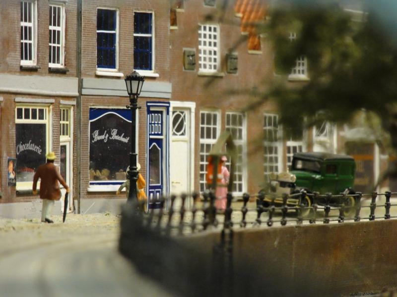

« Reactie #25 Gepost op: 01 May 2012, 21:01:36 »
Ben wel nieuwsgierig hoe het een ander zich tot elkaar verhoud (stukkie muur, met raam/deur en een poppetje ervoor in de zowel exacte als de Slaters/Proto Model uitvoering).
Hierbij alvast een voorbeeldje van steentjes op juiste maat, al zijn deze nog wel heel ouderwets gefreesd  :)
« Reactie #28 Gepost op: 01 May 2012, 22:02:37 »
Marty bedankt voor de foto. Ziet er prima uit.
Met Slaters ziet het zo uit.
En Hans je hebt gelijk op een macrofoto ziet er op eens een stuk minder uit dan op zo ff in het voorbijgaan (maar dat ligt niet zo zeer aan de steentjesplaat).
Zou toch fijn zijn als platen met correcte steentje tegen ongeveer de prijs van Slaters verkrijgbaar zou zijn.
Kees
