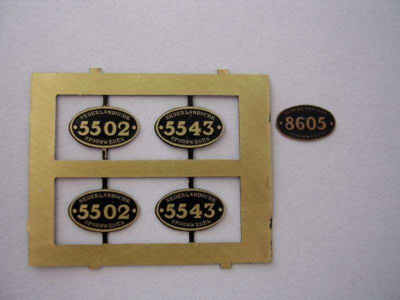

Hallo allemaal!
Graag wil ik jullie mening over mijn geknutsel met nummerschilden: Ik zeg er meteen bij dat ik ze niet zelf geetst heb, maar ik heb eindelijk een mannetje gevonden om mijn schilden custom-made te laten maken. Dit is een proefetsing: ze zijn in de lengte 0.4 mm te groot en in de hoogte 0.5 mm. Tevens worden de cijfers nog iets beter uitgelijnd. Er is een correctie in de maak. En dit alles met een bestandje dat ik ooit van Floris gehad heb...
Laat maar weten wat jullie ervan vinden. Ernaast ligt als voorbeeld een Philo... 8605 plaatje. De schildjes zijn al gezwart, gepolijst en met blanke lak gespoten geleverd.( ik ga nu proberen de foto erbij te zetten....)

https://images.beneluxspoor.net/bnls/DSCN1562_1.jpg
Gadverdiellekus!! Nog gelukt ook.

Ahaaaaa!!
Ik ruik handel!! Nee, zonder gekheid. Ik heb ook de moderne lokplaten en cijfers van Floris gehad, dus ook die ga ik laten maken. Ben op dit moment een 2400 aan het re-motoriseren, komt dus ook een nieuw nummer op. En de plaatjes zijn dan in nieuwzilver uitgevoerd en niet vooraf gezwart. Maar dat even terzijde.
Mochten er meer belangstellenden zijn zal ik in overweging nemen om éénmalig een bestellinkje te plaatsen. Maar zover zijn we nog niet. Eerst de goede afmeting krijgen. Als die er is zal ik daar ok meteen een fotootje van plaatsen.

Hallo Henk, Stig en Eric!
Geen idee of hij er belangstelling voor heeft, zal 'm eens polsen. Mij lijkt het geen probleem. Heb geen idee wat het gaat kosten, kun je een afbeelding uploaden? Dan kan ik het eens voorleggen. Maar mijn eerste aandacht gaat uit naar de NS schilden.
Wat die HSM schilden betreft: zet maar een plaatje op het forum, dan ga ik ermee aan de slag. Maar geen garantie dat het gaat lukken!

Hallo!
Zeker Edwin! Ik heb nu de Philo... plaatjes als voorbeeld gebruikt icm met de tekeningen va FLoris, maar als ik het goed zie staan er op jouw tekening afmetingen. Misschien kun je me de tekening per mail sturen, nu zijn de teksten op de tekening niet te lezen.
Wat de aanvragen betreft: Als het eindresultaat bevredigend is en de prijs is goed ( ik ga natuurlijk geen 20 of meer euries voor lokschildjes betalen!) zal ik een soort van inschrijving starten. In welke vorm ik dat precies ga doen weet ik nog niet, maar ik kom daar zeker op terug.
Maar ik heb intussen wel door dat ze in de smaak vallen ik ik dus blijkbaar niet de enige ben die graag een uniek nummertje op zijn loks wil!

De maten zijn op het origineel ook slecht te lezen, maar als je de exacte maten wilt weten, kan ik die opmeten.
De tekening (foto van tekening) heb ik niet verkleind.
Edwin

Edwin,
Als je de plaat zou willen nameten, heel graag. Dan kan ik alles mooi terugherleiden en meteen controleren of de Philo... plaatjes goed aan de maat zijn.
Alvast bedankt!

30 April 2007, 08:37:17 »
Breedte 50,0 cm, hoogte 30,0 cm. Boutgat midden 5,0 cm van de rand af.
Nu zijn er wel verschillen, 2400 platen hadden een dikkere rand, modernere platen hadden Nederlandse spoorwegen ipv. Nederlandsche.
Vergeet de fabrieksplaten niet.
Edwin
