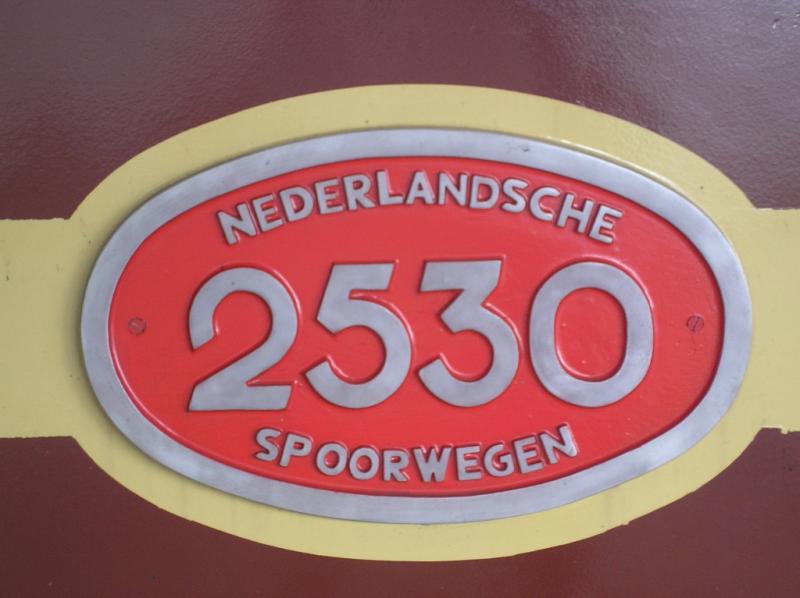

voor zover ik het kan zien, hebben alle stoomlocplaten oud lettertype met -sche. De dieselloks/elocs met aluminuim/verschroomde platen moderne letters, ook met -sche. Alleen sikplaten die na 1950 (?) zijn gekomen, hebben oud lettertype, met -se.
Maar hippelplaat 508, in spoorwegmuseum, heeft -se, met oud lettertype.
1000 platen -se,
2601, -sche
Dan heb je nog platen met "ruitribbels" als achtergrond. Dat is in model niet na te maken. Sommige sikplaten hebben dit, maar ook 3900, 6300, 6100, maar waarschijnlijk nog wel enkele meer.
Al met al, heeft de NS er niet veel logica er op na gehouden. Het is niet te stellen: alles na 1950 is modern, met -se. Het loopt wat door elkaar.
Edwin

Hier een foto van de plaat van de NS 2530 van de VSM, ik heb deze foto iets verkleind. De orginele foto heb ik ook nog
Matthijs

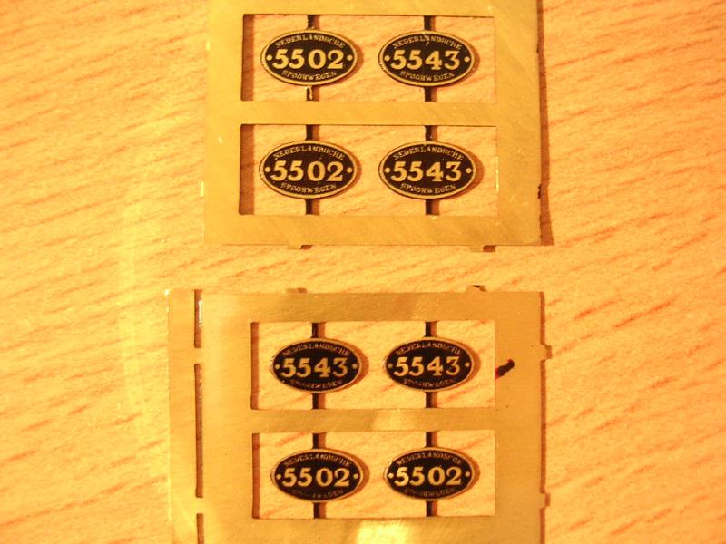

Hallo Allemaal!
Bij deze het beloofde fotootje van de verbeterde schildjes! Nu met de goede afmetingen en verbeterde cijfer-uitlijning.
Lijkt mij dat ze er ook -nu ze wat kleiner zijn- nog steeds super uitzien. Ik wil graag eens inventariseren wie eventueel een setje wil hebben, zodat ik een prijsindicatie kan geven. Want, zoals altijd: meer is goedkoper. Voor een indicatie: Ik moest 20 euries betalen voor de vier schildjes samen. Daar wil ik een korting op gaan bedingen.
Dus: Heb je interesse, geef het even door. Ik hanteer een "interessetermijn" van een week, dus t/m volgende week dinsdag kun je via dit draadje je schildjes opgeven.
Voorlopig even alleen NS oud en nieuw en met -SCHE . Geef ook even op of ze in messing of nieuwzilver gemaakt moeten worden.
Mocht alles een definitief karakter krijgen, is dat hier te lezen en kunnen jullie je definitieve bestelling via een PB doorgeven. Maar dat komt later wel.

Ger, is de tekst NS nog wel te lezen in de tweede versie? Voor het oog vind ik de eerste mooier, al zal nummer 2 correcter zijn?

Reactie #21 Gepost op:
08 May 2007, 19:52:41 »
Hallo!
Yep, is nog steeds te lezen, de foto is op een vrij lage resolutie gemaakt, daardoor is het wat troebel. Helaas kan mijn fototoestel geen grotere macrostand aan.
Goed leesbaar dus.
