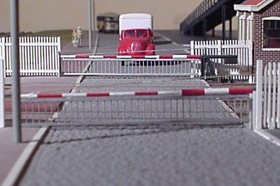

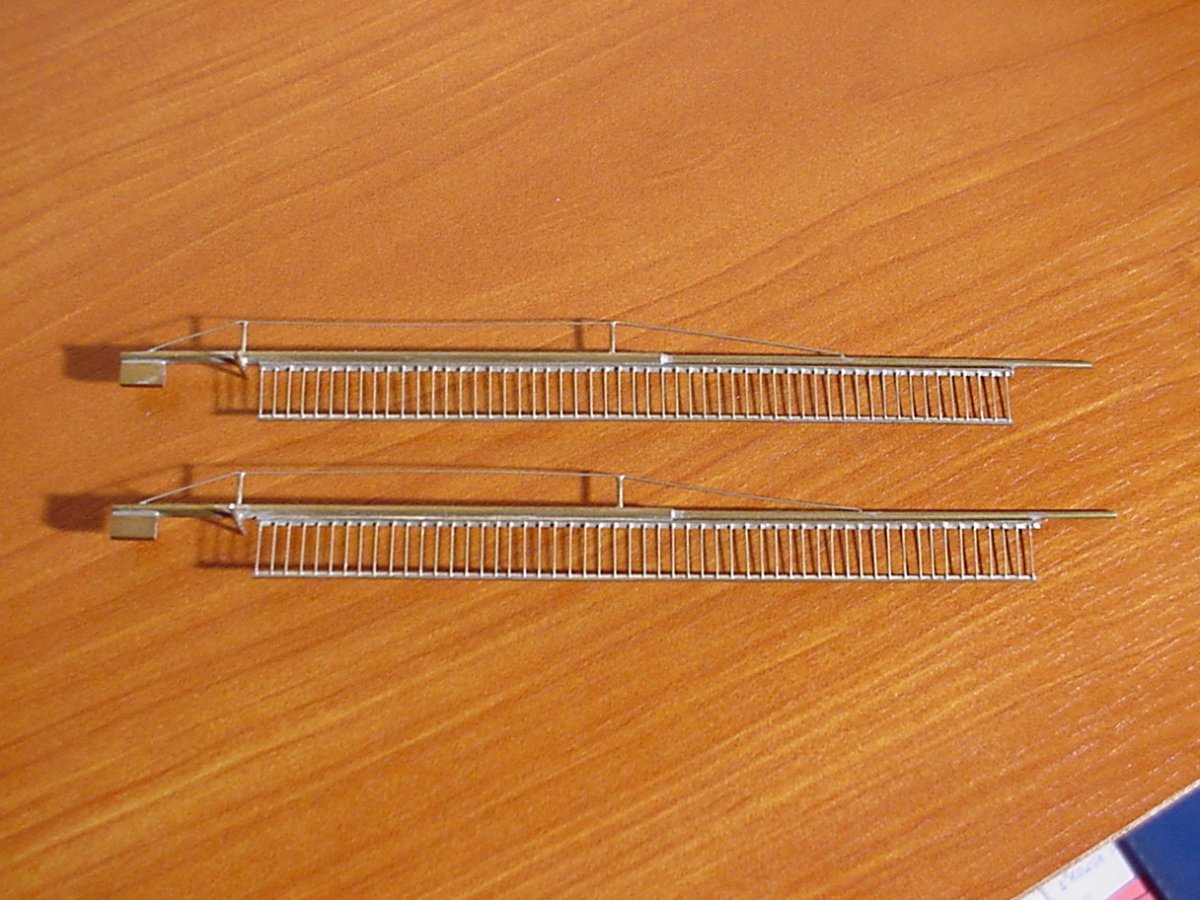

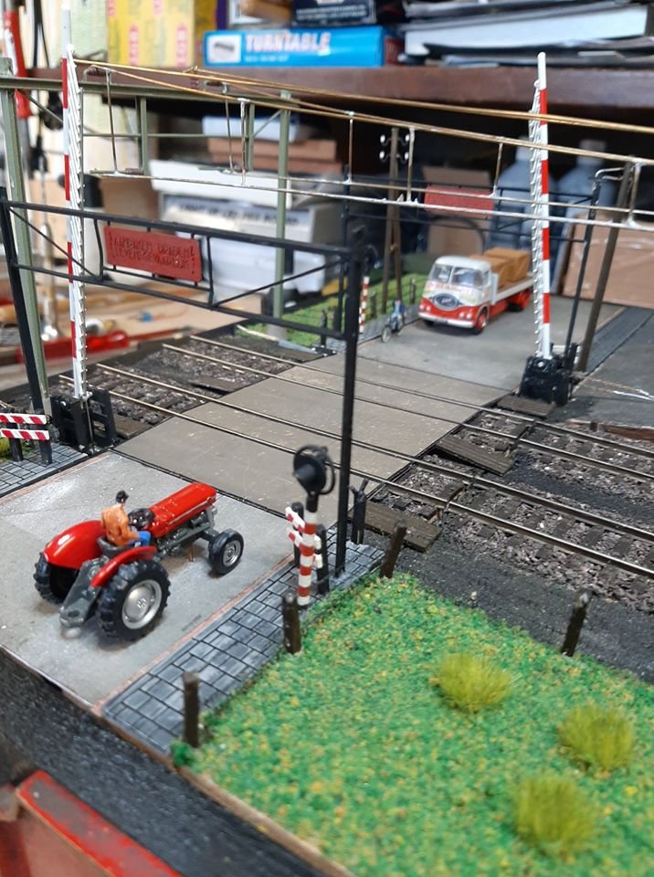

Met beetje geduld is dat goed zelf te maken met wat messing en draad, aanvankelijk was het hier getoonde ook beweegbaar, maar heb daar later van af gezien, omdat dat bij mij verder geen doel diende.
Frans

Is wel heel erg mooi gedaan  (y) ( Rtd, Varkenoordsebrug of vlakbij...?)

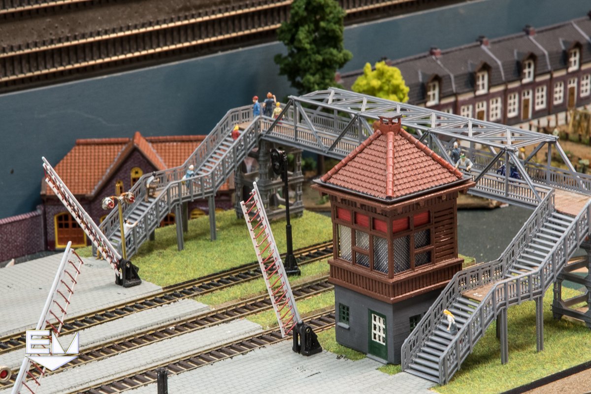

Bij de EMV hebben we overwegen met werkende slaghekken. Ze gaan gebruikt worden op ons project “Stationskwartier Eindhoven”.
Als we je hier mee kunnen helpen, laat het maar weten.

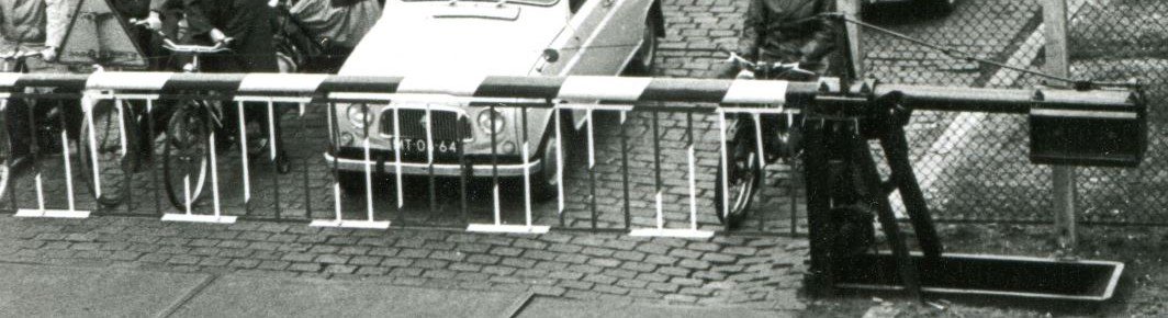

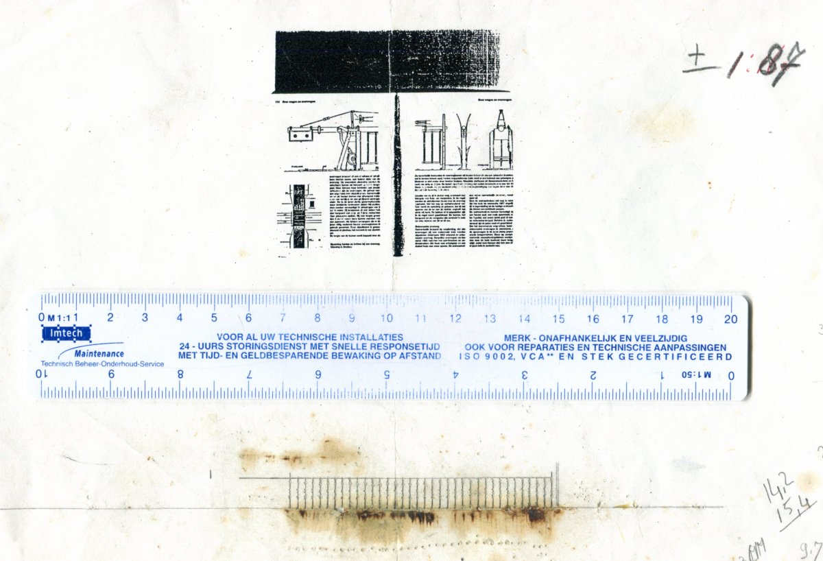

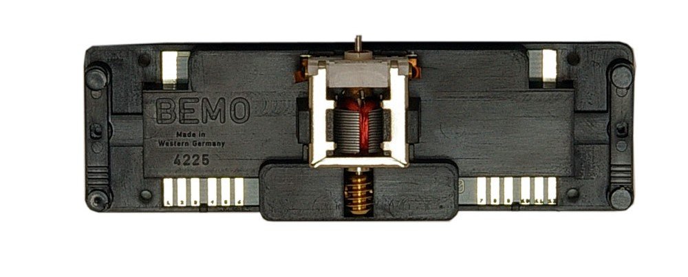

Ik ben nog even in mijn paperassen gedoken, en vond nog het blaadje dat ik lang geleden gebruikte om de overwegbomen te maken, dus even ingescand met maatlatje. Daarbij fragment van foto uit het Gemeente Archief Rotterdam. In eerste instantie maakte ik de bomen beweegbaar, maar heb het hangwerk later vastgezet omdat in mijn situatie de bomen in het echt ook veelvuldig dichtwaren vanwege rangeren. Daarbij waren er ook nog eens 6 bomen die niet gelijktijdig werden bediend, dus destijds allemaal te veel gedoe, om dat te realiseren, daarbij ging het ook in model om de treinbewegingen (rangeren) en zouden de bomen zo wie zo veel gesloten moeten zijn. Daarbij heb ik de mogelijkheid om de hele straat vol te zetten met voertuigen fietsers, bromfietsers etc, zoals dat ook in het echt het geval was. Het hangwerk is gemaakt door boren van gaatjes 0,3 in messing hoekprofieltje, en de verticale draden te maken door draad om een plat stripje styreen te winden en later na verwijderen strip de boel door te knippen en alles even lang is, daarna in gaatjes pielen en voila. Als aandrijving had ik destijds overigens een Bemo Wisselaandrijving met motor in gedachte, omdat daar een armpje aan gemaakt kon worden, maar we zijn inmiddels jaren verder in de tijd dus zijn er nu ook wel andere mogelijkheden met servo's denk ik.

Veel plezier ik hoop dat mijn gefrutsel van destijds wat bijdraagt.
Hier nog de aandrijving die ik destijds voor ogen had. Door de arm te verlengen of in te korten verandert uiteraard de slag en zou het moeten lukken lijkt me. Iets wat vanzelfsprekend ook opgaat bij servo's en andere vergelijkbare aandrijvingen die op heden beschikbaar zijn
