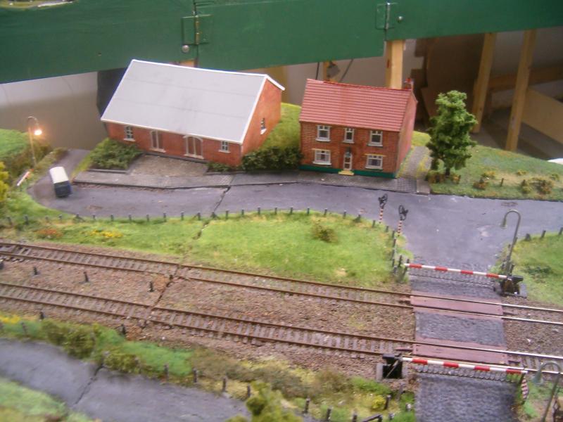

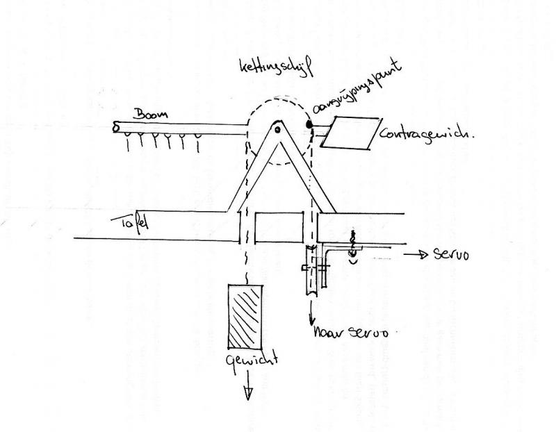

Op de baan "De Oude Lijn" had ik het zo opgelost.
De servo kwam uit de scheepsmodelbouw en de aansturing was van Gerard van der Weerd

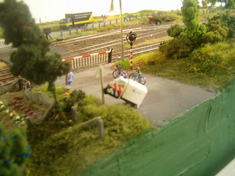

Daar zijn er verschillende van in omloop in het echt geweest,rolbomen en slagbomen zoals je vroeg met hekwerk onder boom.
En clublid heeft voor onze baan eentje gemaakt, met tweede is hij bezig alleen niet goed zichtbaar.
ik kan je hem zijn email (pb)geven  als interesse hebt.
groet dennie

dennie
  • Berichten: 1511
Re:Overwegbomen met slaghekken
« Reactie #20 Gepost op: 19 April 2012, 17:52:17 »
Dit is eigenlijk bedoelt als grap,die driewieler hoort er niet thuis en is ook (nog)niet gemonteerd.
Staat er alleen tijdens de clubavonden we zijn wel van plan zoiets te gaan maken gewoon als grapje,stunt in de baan hetzelfde met opa flodder op de flodderweg.
Aaandrijving servomotor,verdere details zul je bij de electricus van onze club moeten zijn.
groet dennie
