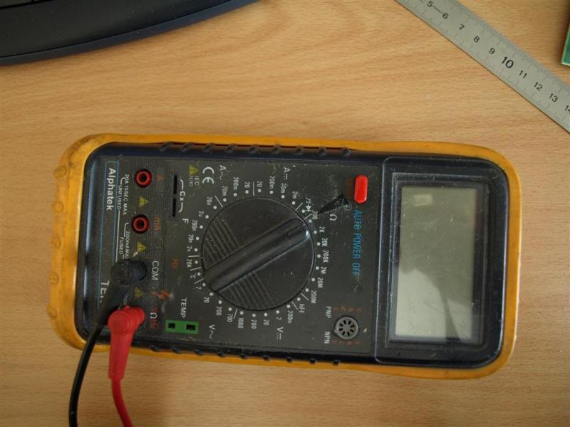

Als notoir hergebruiker van allerlei spullen bij de bouw van mijn baan, heb ik in het verleden vervangen printplaten uit de  vaatwasser enz. bewaard om er later iets mee te doen. Dat die dingen nog onberoerd liggen komt voort uit mijn gebrek aan kennis van electronica in de brede zin des woords. De bagage die aanwezig is, werd op de oude HBS gevormd, en is helaas aan slijtage onderhevig geweest. Waar het specifiek om gaat is het volgende: Op zo’n print zitten veel dingetjes gesoldeerd waaronder vele weerstanden vermoed ik, aangeduid met R1 R2 enz. De streepcode kan ik ontleden, zo ver ben ik al. Maar hoe kan ik controleren dat zo’n weerstandje het nog doet? Kan dat met onderstaand apparaat, en hoe moet die dan zijn ingesteld?

Tuurlijk kan dat. Hij geeft zelfs aan zoals die nu staat hoeveel Ohm het is in de waarde tot 200 Ohm. Ook kan je de schakelaar op geluid zetten en dan piept hij als de weerstand goed is. Verder kan je nog vééél meer meten, als er tenminste een goede batterij in zit.

Het meten van een weerstand kan inderdaad met een multimeter. Zet hem op weerstandsmeting. Meestal heb je meerdere standen. Bij een te lage stand (b.v. meten tot 200 Ohm bij een weerstand van 1000 Ohm) geeft je meter gewoon 1 aan (weerstand is hoger). Schakel door naar een hogere stand, en je krijgt de goede waarde.

Dan moet je het apparaat op weerstandmeting instellen.
Dat is zoals het nu staat en de zes standen rechts daarvan.
De waarde die je afleest moet overeenkomen met de waarde die de weerstand volgens de kleurcode zou moeten hebben, rekening houdend met de tolerantie die je ook uit die streepcode kunt afleiden.

Voorbeeldje:
Met de streepjescode ben je er achter dat de waarde 560 Ohm (groen, blauw en zwart) zou moeten zijn. Dan stel je de meter in op de stand '2K' (tikje verder dan hij op de foto staat) en dan zou je iets tussen de 588 en de 532 moeten meten, aangezien dit een weerstand uit de E24 reeks is, en daar hoort een tolerantie van 5% bij.
Meet je iets anders, dan zou de weerstand wel eens stuk kunnen zijn.

Dat zijn duidelijke antwoorden. Dank daarvoor. Ik vind het alleen zonde om zo'n plaat met alles erop en eraan zomaar weg te gooien. Tegen mijn principe zeg maar. Ik ben wel blij dat het meetapparaat iets duidelijker is geworden, alleen kan ik de door Jaap genoemde schakelaar voor geluid niet vinden.

Niet alle multimeters hebben een "piep" stand. Vaak is die functie gecombineerd met de stand voor diode meting en is bedoeld om te testen of twee aansluitingen contact met elkaar maken, of om van een kabel te bepalen welke aders overeenkomen.
Voor weerstanden is zo'n stand eigenlijk niet goed te gebruiken omdat hij alleen zal piepen bij lage weerstandswaarden.

Dat piepje kan je vinden bij het muzieknootje op jou meter , op de foto dus 1 klikje naar links.

[knip] de stand '2K' (tikje verder dan hij op de foto staat) en dan zou je iets tussen de 588 en de 532 moeten meten [knap]
Toch hoop ik niet dat hij die waarde toont... Ik zou eerder hopen dat hij een waarde van 0.588 tot 0.532 toont. Dit omdat er ook gemeten wordt in de eenheid waar de max in is gegeven, dit geval dus kΩ. Dit nagelaten op luxere auto range meters.
Ook het meten van de weerstand nog op de originele printplaat zal wel eens een andere waarde kunnen geven dan verwacht. Hij hoeft dan niet kapot te zijn, er kan simpelweg een andere, tweede, weg mogelijk zijn op de printplaat. Alleen los meten geeft dus een goed resultaat.
