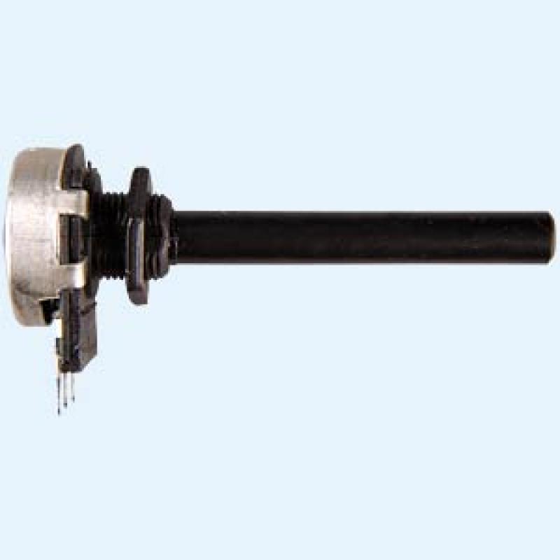

Draaischakelaar:
http://www2.conrad.nl/goto.php?artikel=709700
Niet precies de uitvoering die je nodig hebt, maar ze hebben ook schakelaars met andere aantallen standen.

Ja, hier is de driestandenversie. 4 x 3 heet dat dan, omdat je tegelijk vier van die schakelaars bedient. Er zijn nu eenmaal 12 contacten dus die gebruiken ze ook.
http://www2.conrad.nl/goto.php?artikel=705748
Mooie knop erbij zoeken.
Als je per se het sein wil kunnen uitzetten, dan kies je een vierstandenschakelaar.

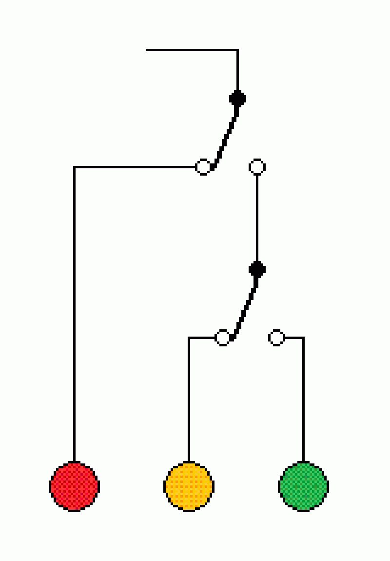

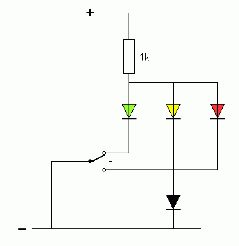

Bedacht ineens dat ik ooit eens wat schema's heb bedacht voor dit "probleem".
De eerste werkt met twee schakelaars.
De eerste kiest tussenn rood of anders, de tweede tussen geel en groen.
De tweede werkt met een aan/uit/aan schakelaar.
Als rood of groen is ingeschakeld zorgt de diode voor een spanningsdrempel waardoor geel niet aan gaat

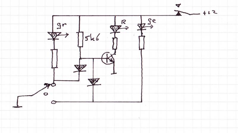

Hallo
Ondanks Klaas's geniale schakeling wil ik toch graag mijn oplossing ter discussie stellen.
Ik ga uit van een Viessmann sein. Deze heeft een gemeenschappelijke anode aansluiting.
Aan uit aan schakelaar in de bovenste stand: Groen brandt, Transistor spert doordat de 5k6 weerstand via diode
tegen aarde geschakeld is. Rood uit.
Middenstand (uit stand dus) Transistor geleidt, Rood brandt.
Onderste stand: Geel brandt, Rood uit.
Schakelaar rechts boven schakelt sein aan of uit.
Jaap
PS. @Klaas, ik denk dat jouw oplossing niet werkt met een Viessmann sein.
Berichten: 27233
Re:zelfbedachte seinbesturing, kan dit?
10 April 2012, 15:47:16 »
Citaat van: Wurlitzer op 10 April 2012, 15:10:59
Waarom niet? Wat is er dan speciaal aan een Viessmann sein?
Op mijn beurt denk ik dat jouw schakeling zo niet werkt. Het idee om de basis tegen massa te schakelen is op zich wel goed, maar de diodes die er tussen zitten verhinderen dat de transistor echt dicht gaat. Kan je oplossen door tussen emitter en massa nog een diode te zetten.
Timo
Team encyclopedie
Berichten: 4655
10 April 2012, 15:55:56 »
Het enige grote verschil dat ik zo even kan bedenken is dat in het schema van Jaap iedere LED een eigen voorschakelweerstand heeft. Ik neem dus aan dat dit zo is bij Viessmann. Dan gaat het inderdaad niet werken om er gewoon een diode als extra drempel tussen te zetten. Dan bied het schema van Jaap (met extra diode in de emitter) idd een oplossing.
