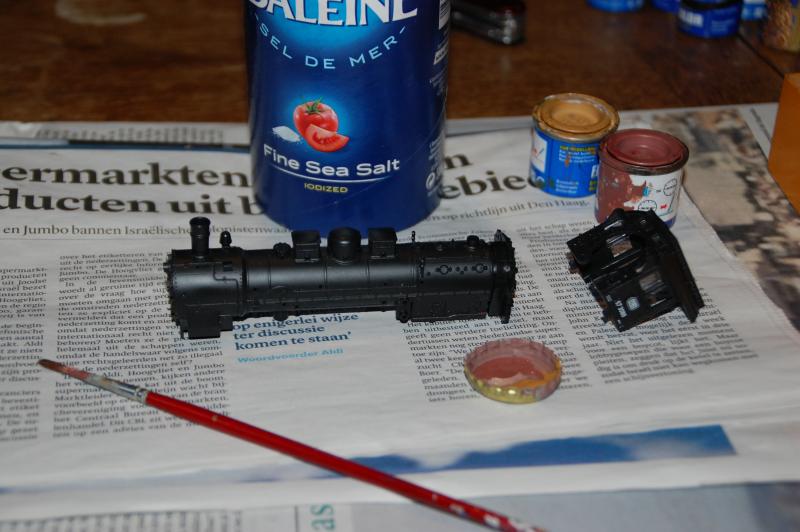

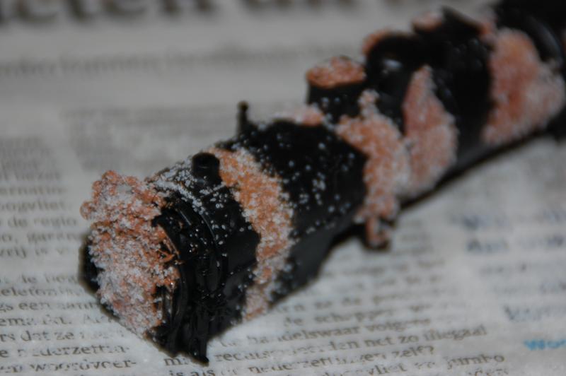

Ik kwam een interessante weathering techniek tegen op het Net; met ZOUT.
De kale ketel, machinistenhuis, verf, kwastje, ZOUT (La Baleine sel de table, het is tenslotte vakantie...)

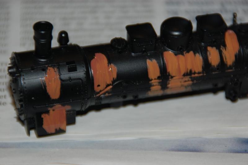

Plaatselijk oranje roestkleur aanbrengen. dit mag best een beetje dik. De kleur is opgebouwd uit een soort okergeel en donker roestbruin. Niet helemaal goed gemengd, maar dat is juist de bedoeling.

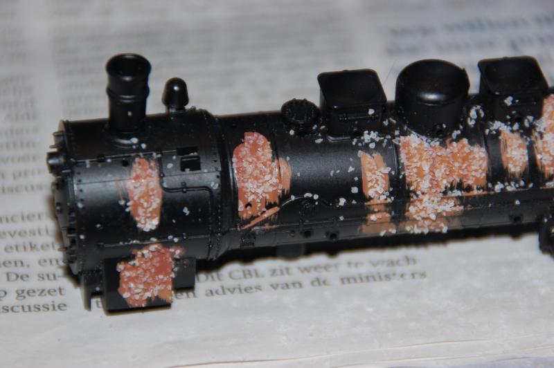

Nu strooi ik zout op de wonden. Flink dik.
Ook de achterkant van de ketel:
Er ontstaat een dikke korst, de kranen en appendages verdwijnen onder de verf en het zout.

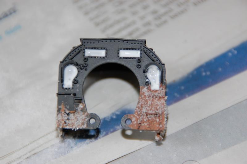

De ramen worden ingesmeerd met witte houtlijm (NIET WATERVAST)
Jaja, wat een zootje.

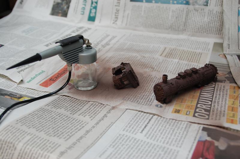

Stapje verder. De ketel en het machinistenhuis worden nu met de luchtspuit in een donkere roestkleur gespoten:
Ja, gewoon de simpelste airbrush uit zo'n Revell startpakket. Met lucht uit de spuitbus. Ik gebruik dat ding haast nooit, en dan vind ik een compressor veel te duur. Misschien later, als ik groot ben.

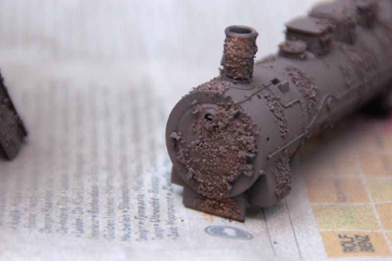

Het ketelfront van dichtbij:
Het zout en de oranje roestkleur zijn nu ingesloten door de donkerbruine verf.
Straks gaat alles in bad, en wordt het zout afgeborsteld, zodat de oranje roest weer tevoorschijn komen.

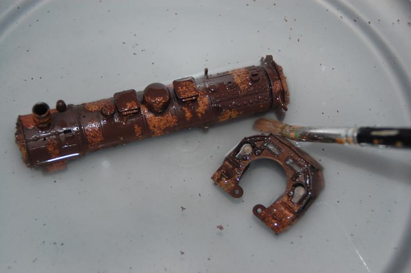

taterataaaaH:
droog poetsen, lukt niet zo.
Dan het zwikkie maar in bad (is er wel weer voor, zo'n lauwe duik!)
verder poetsen
Potdikkie, dit begint ergens op te lijken :D
Van dichtbij:

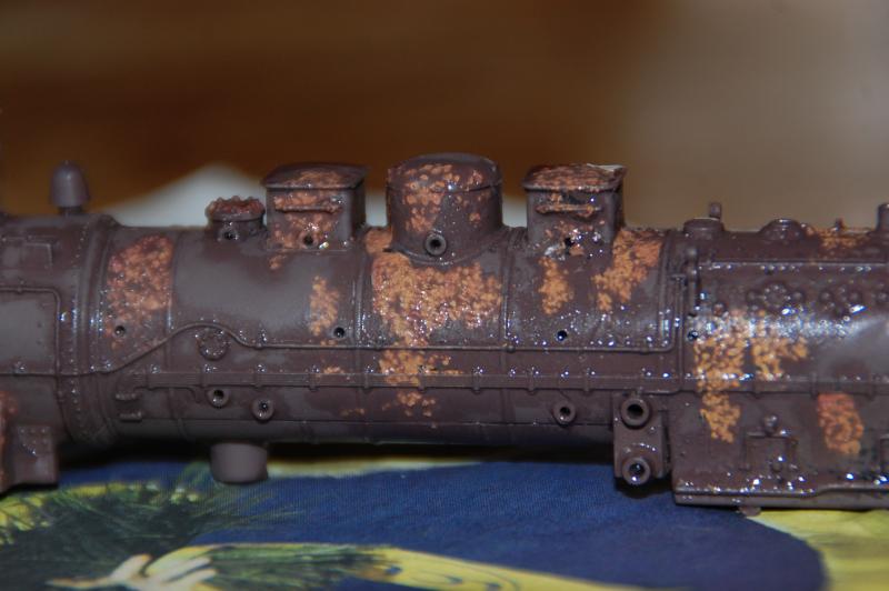

Doordat ik de zoutkorrels in de natte verf heb gegooid, is de verf deels om de korrels heen gekropen en heeft het oppervlak een bobbelig, roestige textuur gekregen. Echte corrosieputjes.

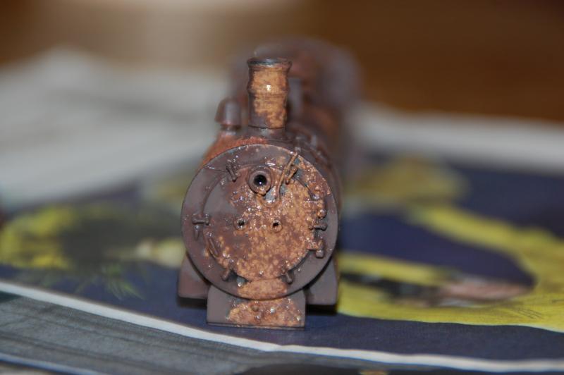

Nog eentje van het ketelfront:

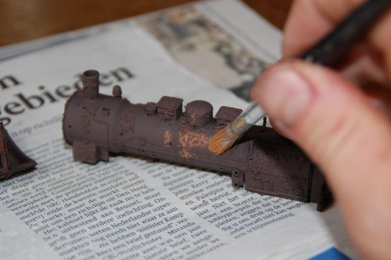

Nu nog wat strepen (vanwege jarenlange blootstelling aan weer en wind) en een drybrush.
Moet de boel wel eerst weer droog zijn, natuurlijk.
Oh ja, de ramen van het machinistenhuis zijn ook schoon, omdat de gebruikte houtlijm mooi in het waterbad oploste.

Wel erg oranje...
Hendrik Jan
  • Berichten: 7192
Re: Plankendam
« Reactie #416 Gepost op: 24 July 2013, 18:20:53 »
Och, roest komt in de mafste kleuren voor, van geel via oranje naar rood en bruin naar zwart.
Misschien tzt nog ff dun overspuiten om de boel wat te temperen, maar ik vind hem zo wel lollig.
