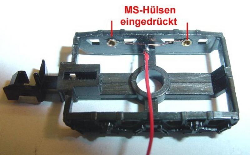

Dat is inderdaad de oplossing voor het wrijvingsprobleem van slepers bij N, maar werkt natuurlijk ook bij H0
plaatje ter verduidelijking overgenomen van:
http://www.mtkb.de/
onder: Minitrix Thermoshellwagen mit Schlusslicht.
