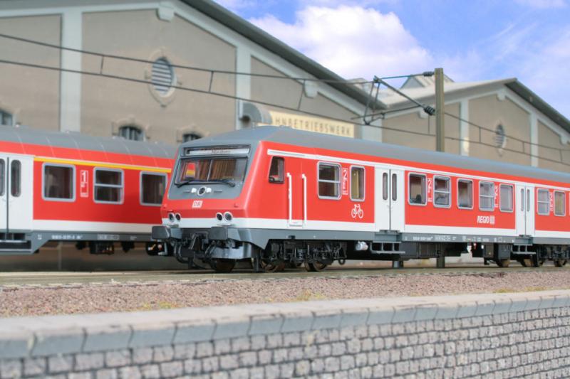

Maar heb van het weekend een leuk roco regio setje op de kop getikt.
En wel deze.

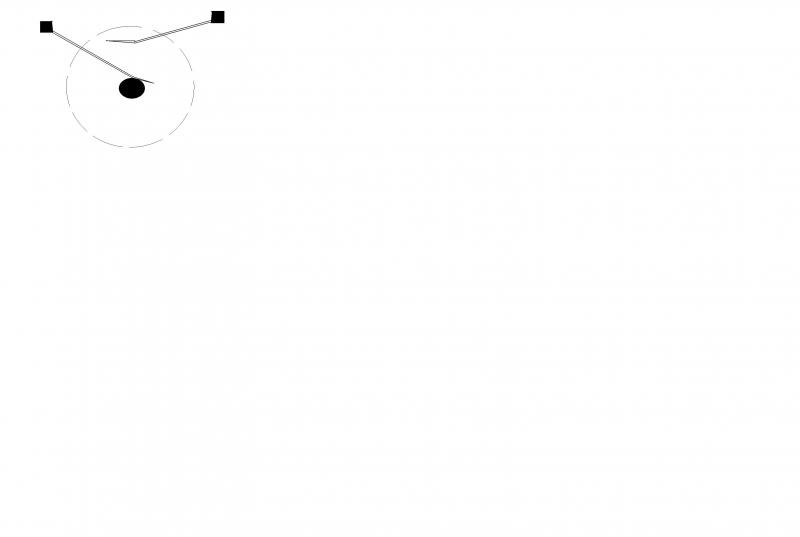

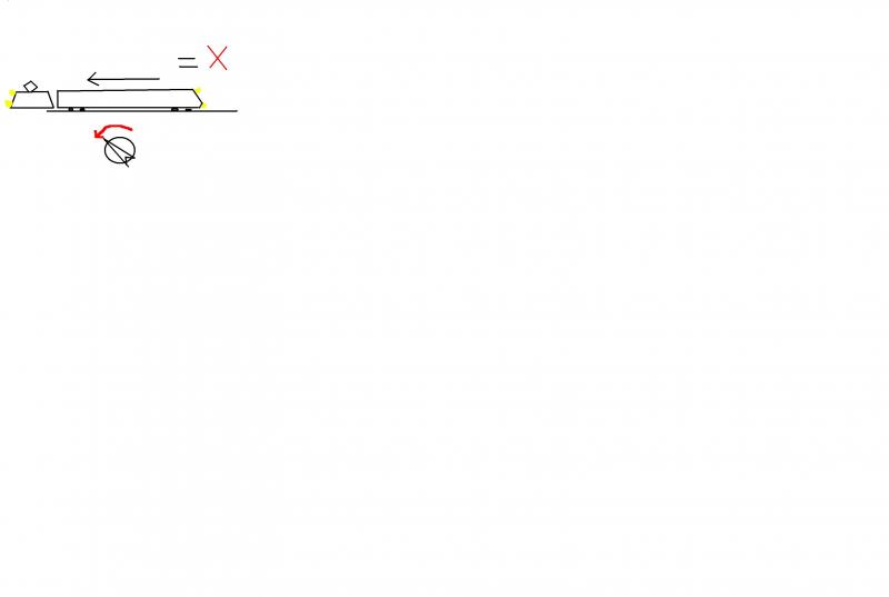

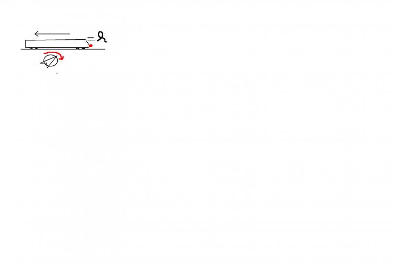

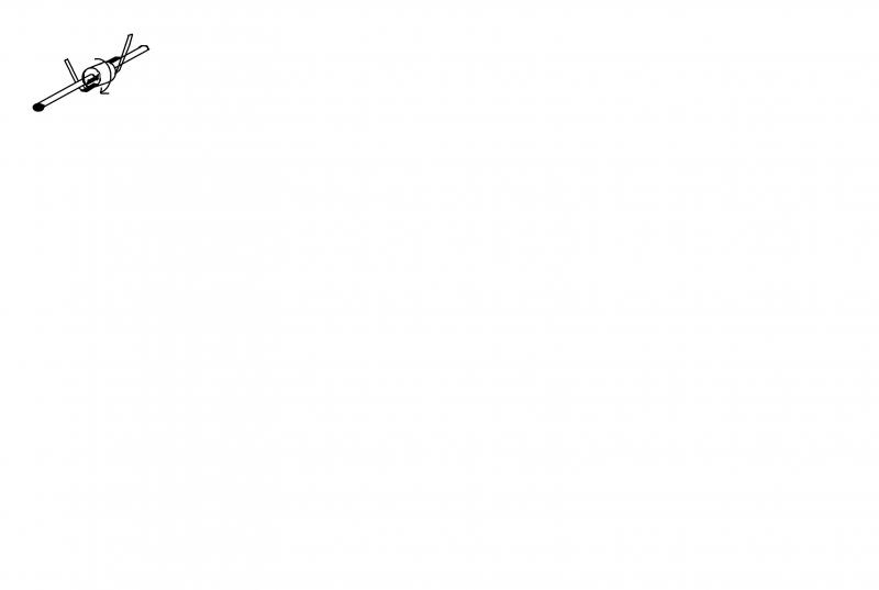

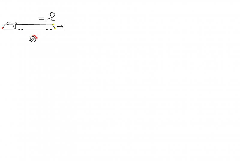

Hier even een grafisch voorbeeld van de situatie...
Het derde plaatje stelt voor een beweging tegen de rijrichting in van de trafo/lok. met de hand voor.
De tuimelaar op de as op het onderste plaatje blokkeert per rijrichting een stroom toegang wat normaal gesproken zou resulteren in een juiste wisseling van de verlichting..
Misschien wordt het zo iets duidelijker...
Fred

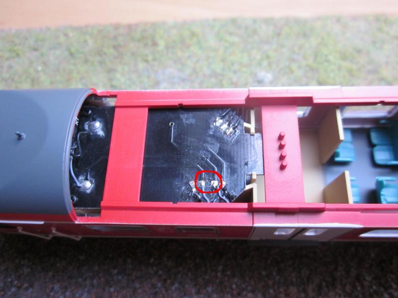

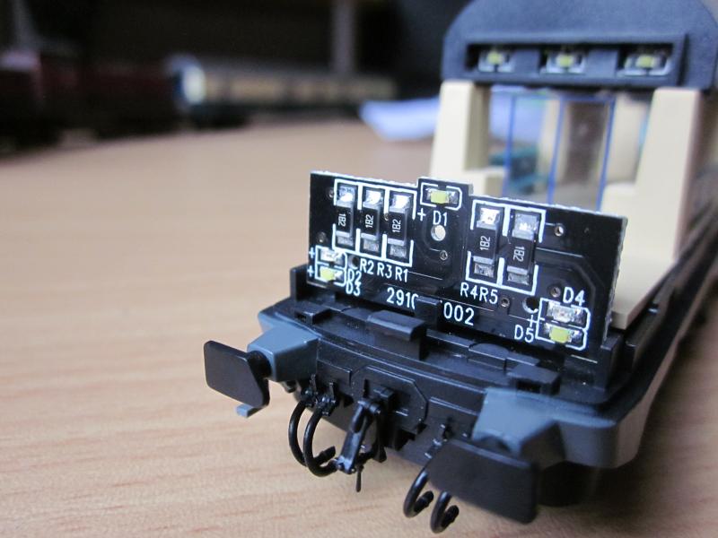

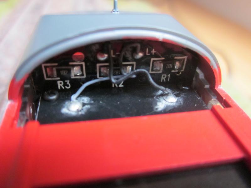

Das dan vreemd, buitenom de printplaat met stroomaansluitingen is er ook een kleine printplaat aanwezig met 3 smd diodes, waarvan er een onderste boven is gesoldeert.
Ik vind de soldering aansluitingen wel erg slordig op de grote printplaat.
Misschien is er iemand die deze stuurstand ook heeft, kan ik het een en ander vergelijken.
misschien kan diegene me ook gelijk vertellen hoe ik de wagen zonder te beschadigen veilig kan openen...

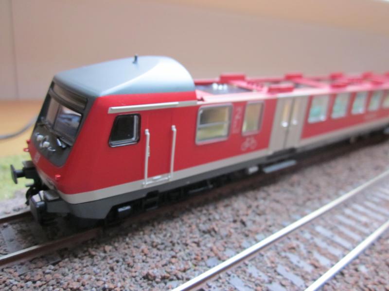

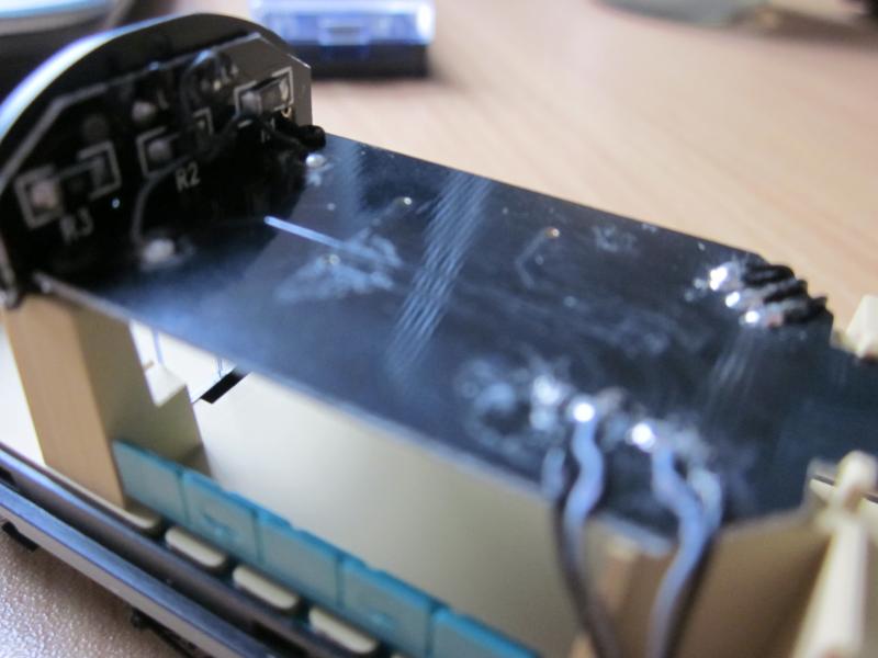

Ondertussen is de kap wel veilig verwijdert zonder breuk....oefff
Hier een paar foto,s van de printjes....
Is hiermee geknoeid of niet?
Ik vind de soldeer verbindingen vrij slordig en misschien zit hem daar het probleem ook wel in.

Eureka!
Na het tuimelaartje weer terug te hebben geplaatst ben ik maar aan,t experimenteren geslagen.
Wat blijkt na, zitten de twee massa kabeltjes verkeerd om aan de printplaat gesoldeerd!
Maar wel de twee die in mijn ogen vanaf fabriek zo zijn geplaatst #fail.
Hoe kan zoiets nou gebeuren? Kwestie van een eind controle lijkt me...
Maar ja het is weer gefixed!

Beste Fred,
De diode's op de kleine print onder het dak zijn geen diode's maar weerstanden, de R3-R1 dus, en dienen als voorschakelweerstand voor de interieurverlichting.
De led's op de print in de neus van het rijtuig zijn als D1-D5 genummerd en zijn met de weerstanden R1-R5 voorgeschakeld. Een led is een diode maar dan een die licht geeft.
De schakelaar op de as zorgt dus voor de omschakeling van de front- en sluitseinen.
Met een vriendelijke groet, André.

Ja, ik had het gezien Andre.
Aan de andere kant van dat kleine print plaatje zitten 3 smd led,s voor de koersrol verlichting.
Zo gaandeweg kom je er achter wat nou alles is.
Maar bedankt voor je reactie.
