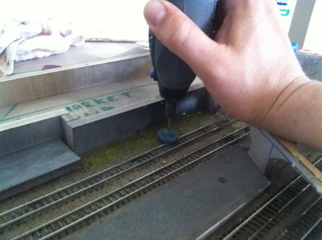

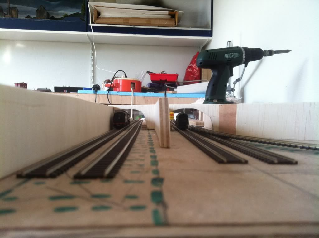

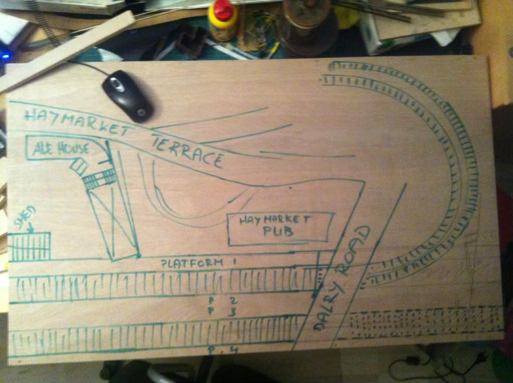

Vanavond weer wat pas en meetwerk gedaan op de modulebak. Het Haymarket Station ligt lager dan de omgeving, dus met een beetje mazzel moet ik onder de wegen Dalry Road en Haymarket Terrace een spoor terug kunnen laten lopen.
Qua hoogte zou het ook moeten lukken.
Het is een krappe bocht, straal 220, dus eigenlijk net een centimeter krapper dan de voorschriften maar ik denk dat het moet lukken.

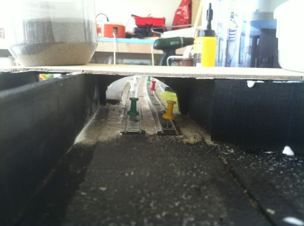

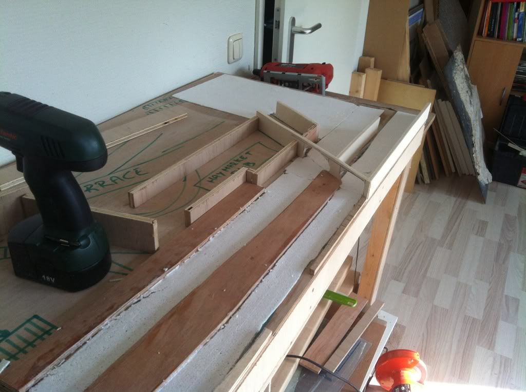

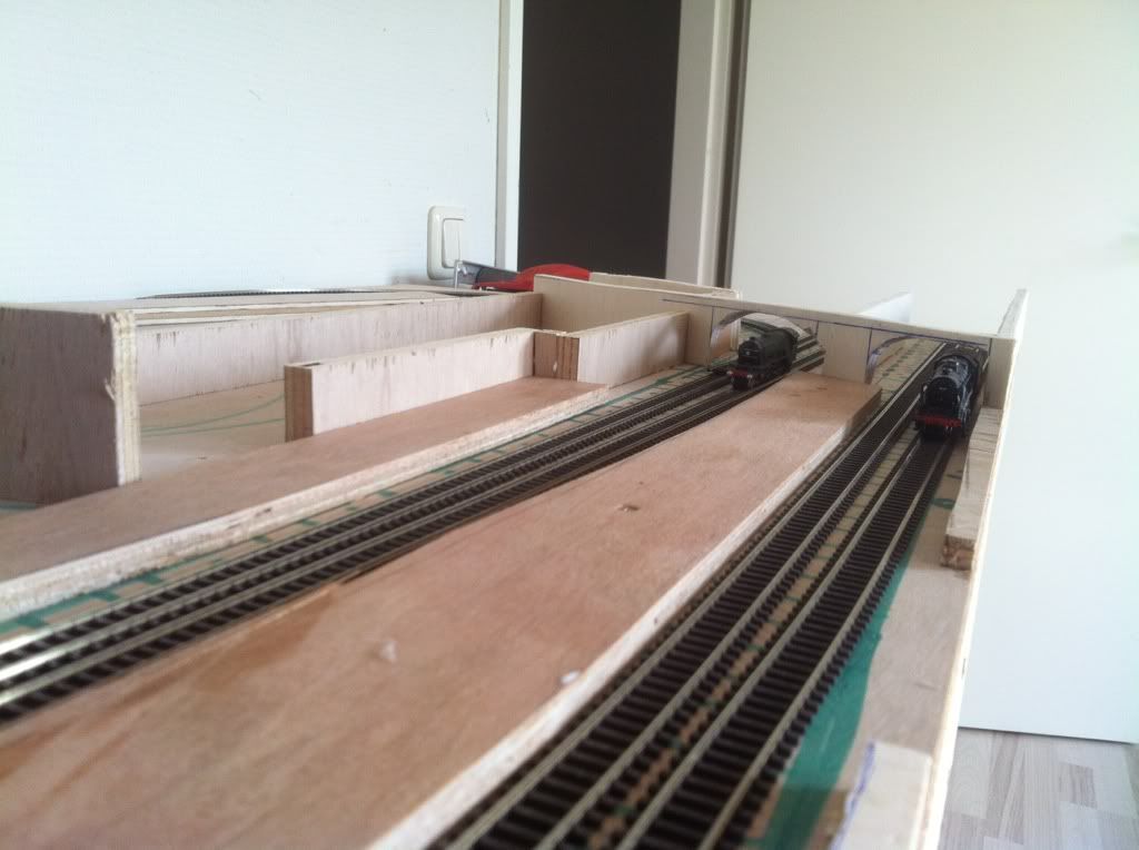

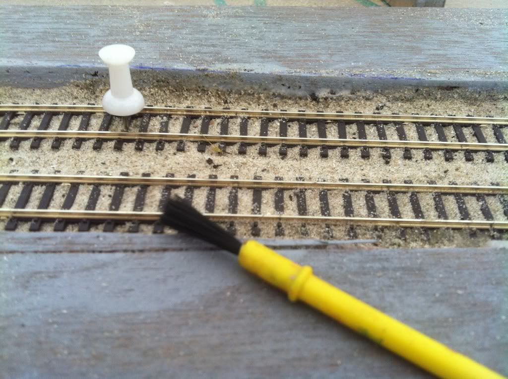

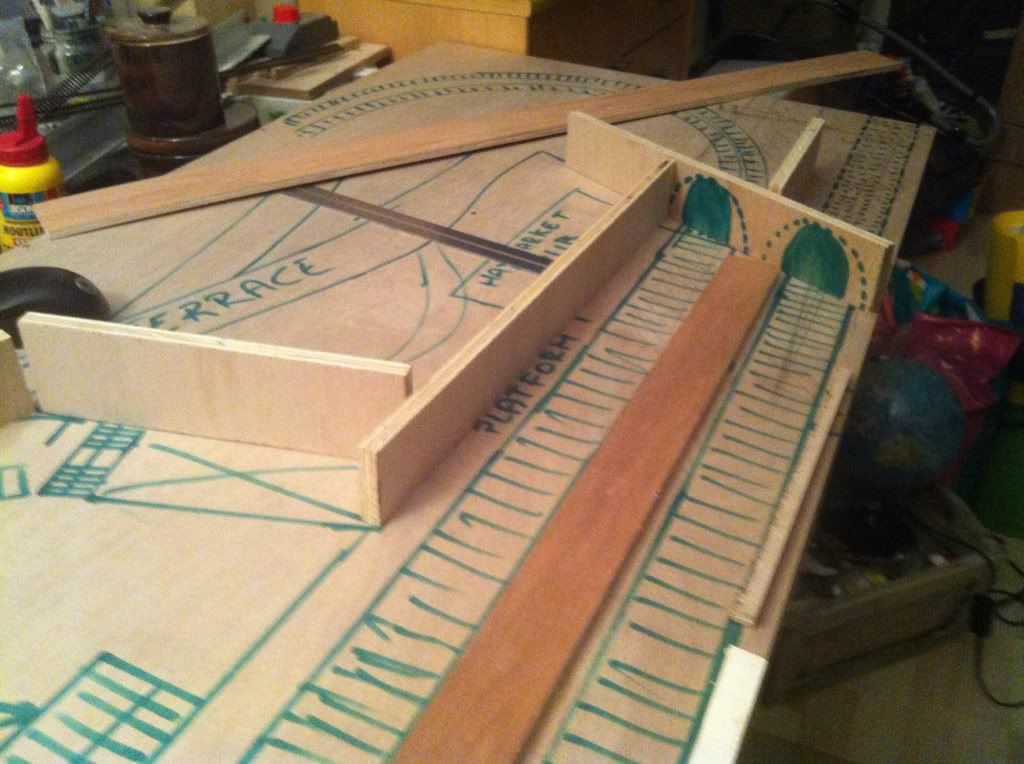

De kop is er af. De eerste stukjes triplex zijn op maat gezaagd om voor de verhoging te zorgen. De tunnels zijn uitgezaagd en de treintjes staan er onder om te kijken of het past.
Aan de andere kant van het tunnelportaal zijn de perrons neergelegd en het eerste stukje muur is opgetrokken. Nou ja, eerst met triplex om een stevige verhoging te maken, pas later volgt de afwerking.
Nu de perrons liggen kan het isolatie materiaal er tussen. Hiervoor gebruik ik flinterdun piepschuim. Het zijn velletjes die tussen vloertegels zitten van 60x30 centimeter.

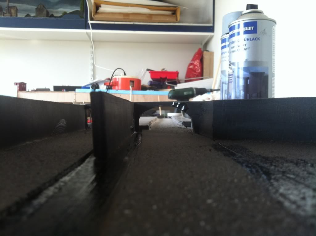

Natuurlijk is er licht aan het einde van de tunnel, maar dan moet het in de tunnel wel donker zijn. Deze kant dus in de zwarte primer. De andere kant bij de perrons gaat in de grijze primer.

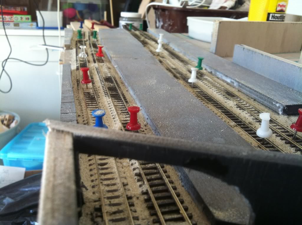

Met een paar pins wordt de peco flextrack in de juiste positie gepinned.
De kleinste ballast vindt ik eigenlijk nog te groot voor schaal N. Gelukkig hoef ik me daar geen zorgen over te maken, want zo rond 1920 deden ze in Schotland nog niet echt aan keurig aangeharkte ballast bedjes. Nee, de boel gewoon op 't zand.
Met een klein kwastje wordt het zand tussen de dwarsliggers geveegd.
Een flinke scheut verdunde houtlijm er over en nu maar wachten totdat het droogt.
Nu de rails ligt en geballast is kan het eerste stukje van de tunnel van een dak voorzien worden. Hierover komt de Dalry Road te liggen.
Door nu een klein stukje te doen kan ik straks de tunnelportalen af gaan werken, maar kan ik er ook nog bij om de tunnelbuis verder aan te kleden.

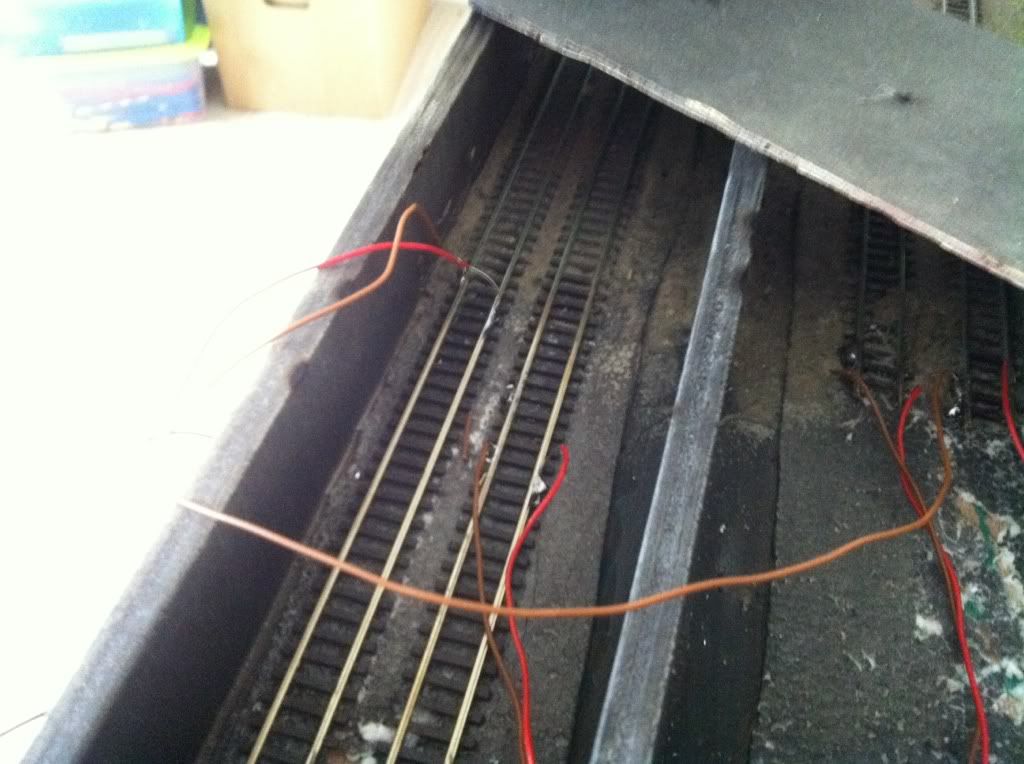

Nu had ik bedacht dat ik de bedrading wel in de tunnel er aan kon solderen, mooi buiten het zicht. Moet nog maar even kijken of ik daar nog met mijn dikke vingers bij kan of dat er even weer een stukje muur aan de kant moet.
Tot zover vandaag.
Johan, je hebt na Den Bosch vleugels gekregen geweldig. (y)
Maare snelle Johan, voor je verder gaat heb je al materieel laten rijden over die krappe bocht?
Waarom deze opmerking, ik heb een negeatieve ervaring... >:( en moest slopen.

@Ronald Ik gebruik geen sateprikkertjes, dus met deze ruwbouw kan ik flink opschieten. Straks begint het prutswerk pas.
@Hans Zoals je misschien op de laatste foto's ziet ligt de bocht er ook nog niet in...

In één van de foto's zie je misschien dat ik iets van de groene lijntjes ben afgeweken. Ik heb toch een paar krommingen in de perrons aangebracht waardoor ik net een centimeter meer heb. Morgen de boel eerst eens onder stroom zetten en dan inderdaad wat locjes heen en weer laten rijden om te kijken of het nu wel of niet kan voordat ik de boel vastleg.

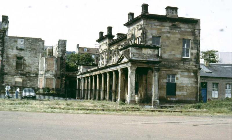

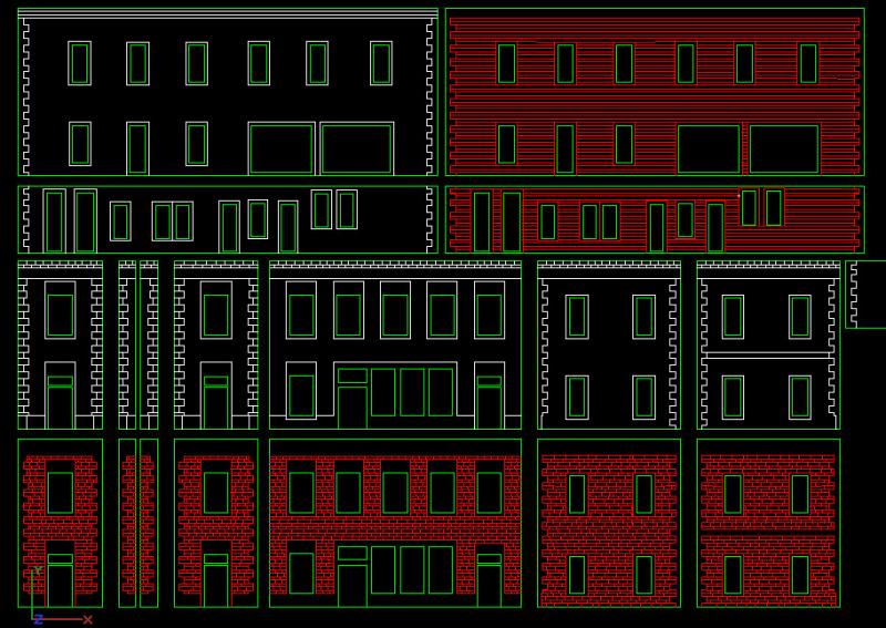

En inderdaad. Het prutswerk is begonnen. De eerste lijntjes van het stationsgebouw zijn in CAD getrokken.
Volgt een enorme K klus om de steentjes er in te priegelen. Elk muurtje staat er twee keer op om e.e.a. in lagen te kunnen opbouwen. Er is ook nog wat interpretatie werk te doen omdat de originele trap naar de perrons iets anders was dan nu...
Nu:

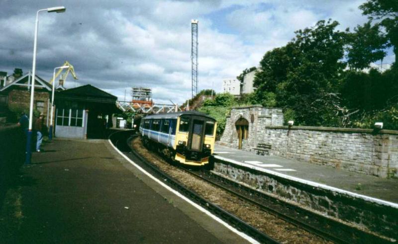

(Bron: Wikipedia)
Vroegûh:
(Bron: RCAHMS - John Hume)
Achter het mooie gietijzeren afdakje zie je nog een houten uitbouw waardoor de passagiers konden afdalen naar de perrons. Hier moet ik maar wat educated guesses gaan maken naar hoe dit er uit gezien heeft.

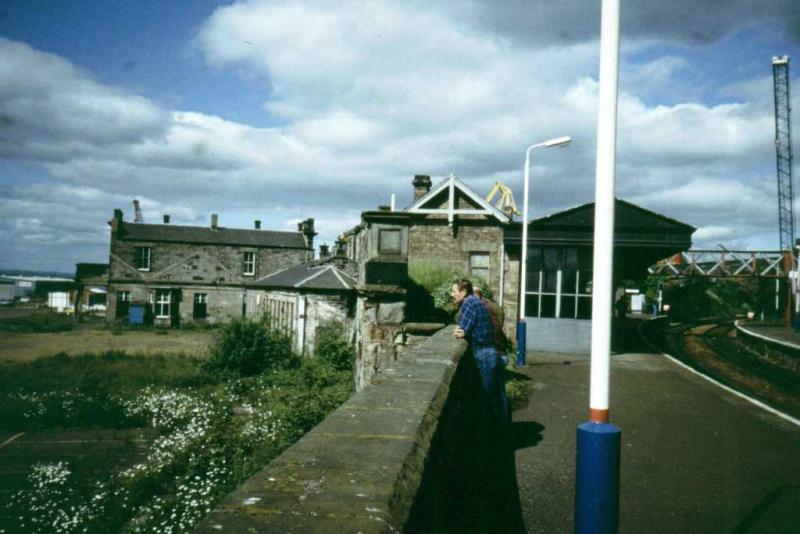

Het door mij aangehaalde Burntisland:
Toen ik nog zeereisjes maakte kwam het regelmatig voor dat wij met de Slb Frankrijk en de bak E3510 naar Burntisland gingen. Wij moesten afmeren in het oude havenbasin waarvan 1 x per week de deuren open en dicht gingen. Burntisland ligt recht tegenover Edenburgh en was vroeger een zeer belangrijke kolen en scheepsbouhaven. In WWII werden hier zelfs vliegkampschepen gebouwd!!

Sobat, dank je voor de foto's. Burntisland heeft altijd wel mijn belangstelling gehad. Ik heb er over getwijfeld of ik niet de floating railway als uitgangspunt voor mijn diorama zou nemen, maar in schaal N valt dat een beetje in het niet; te weinig hoogte. Die hoogte zit natuurlijk wel in de door Hendrik Jan genoemde Forth Bridge. Hoewel dat natuurlijk een knap staaltje werk is ben ik er geen fan van. Voor mij is de Forth Bridge toch een beetje het begin van het einde voor Burntisland.
Het station wijkt overigens wel wat af van Haymarket Het basis idee is natuurlijk hetzelfde, maar het is wat smaller (5 ipv 6 ramen in de gevel) en het heeft zo'n kitscherige romeinse zuilengang... ;) Maar ik ga er wel over nadenken of ik deze variant niet ook in mijn CAD tekening kan verwerken...

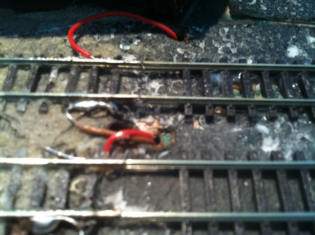

Gisteren nog wel tijd gehad om wat draadjes aan de rails te solderen. Doordat dit in de tunnel komt steekt het wegwerken van de draadjes niet zo nauw.

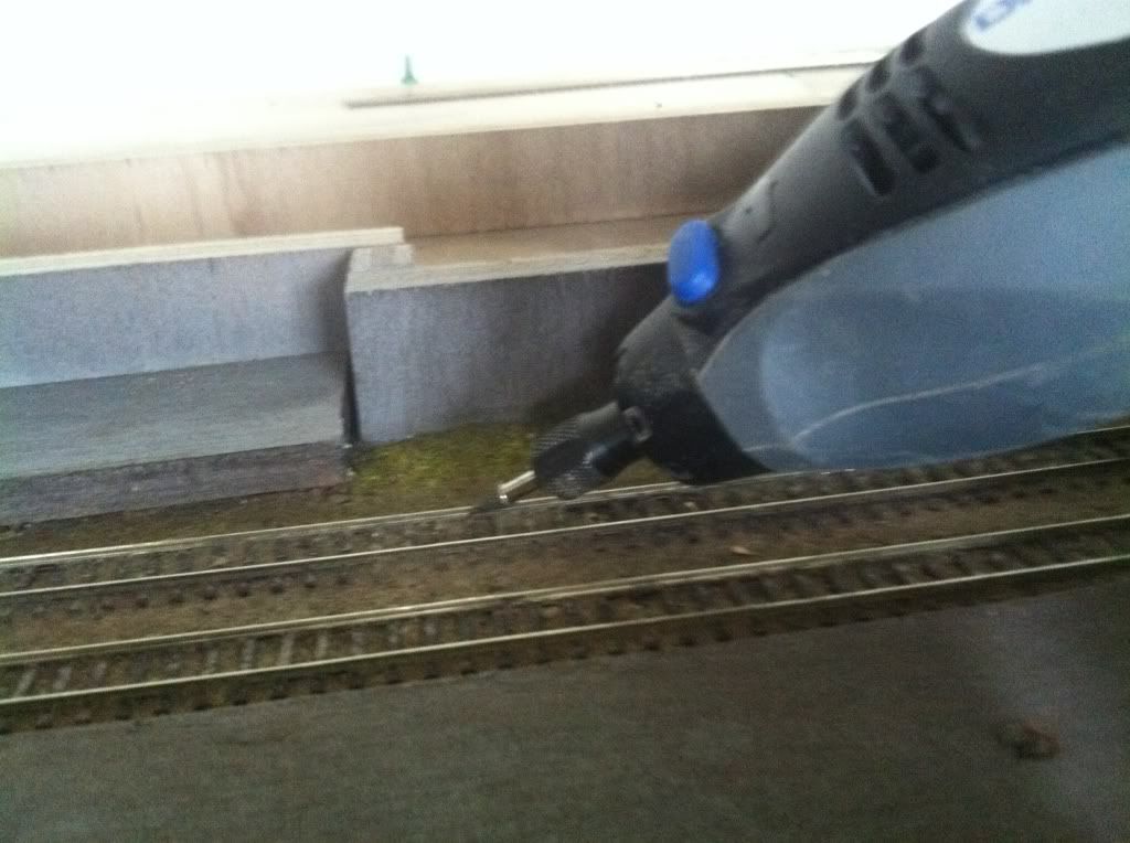

Vandaag nog wel wat tijd gevonden om de rails weer een beetje op te schonen en de lijmresten en zand op de rails weg te halen zodat alles weer goed contact maakt.
En zowaar, ook een lange trein tuft keurig door.

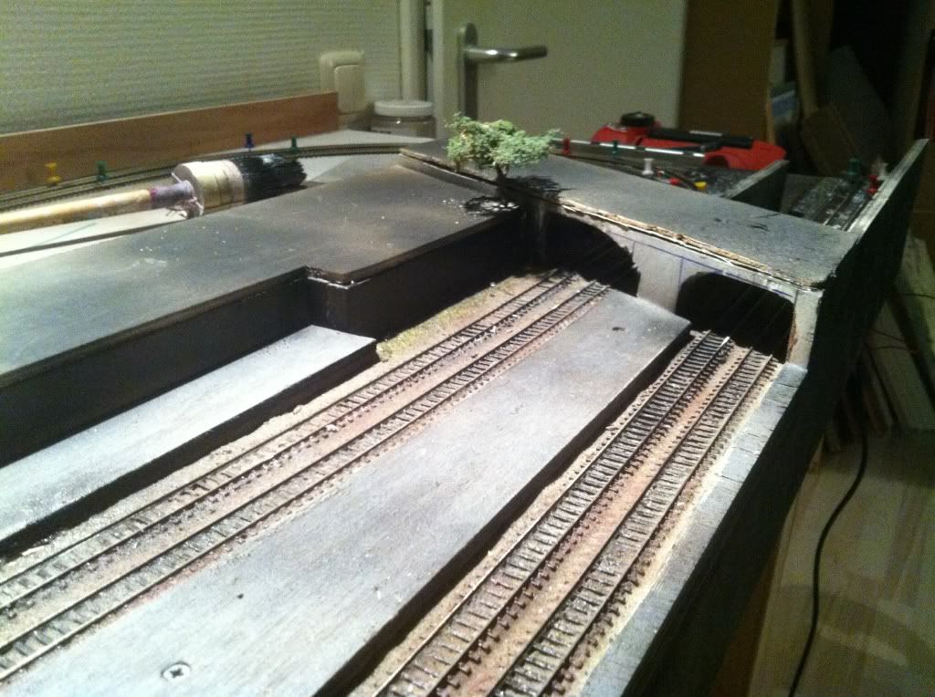

Johan Vermij
  • Welkom in het Digitale Stoomtijdperk
  • Berichten: 1285
Re:Edinburgh Haymarket
« Reactie #29 Gepost op: 31 March 2012, 22:22:25 »
@Paul. Thanks voor de link. Ik zal er eens rondneuzen. Ken de site nog niet.
@Steef Als ik hem de bocht om kan jagen, dan weet ik zeker dat die op normale snelheid er ook niet uit loopt  :P

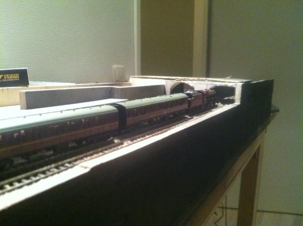

Vanmorgen even met het hele gezin naar de opendag van de Modelspoorclub, Promospoor, in Ede geweest. Hoogtepunt voor de kids was het behalen van het machinisten diploma. De trein moest bestuurd worden. Stoppen op het station, de seinen en de wissels bedienen en een stukje rangeren. Nadat het geheel schadevrij was afgerond mochten ze bij de hoofdmachinist het diploma ophalen.

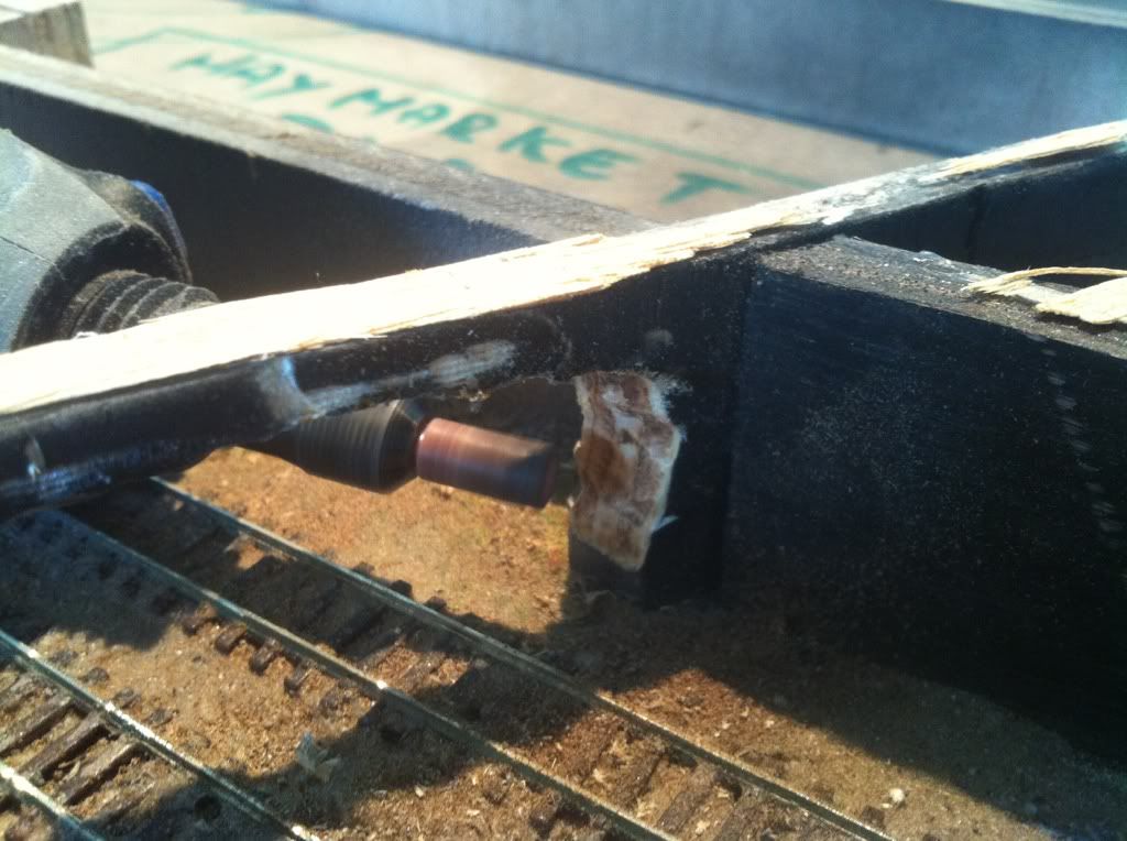

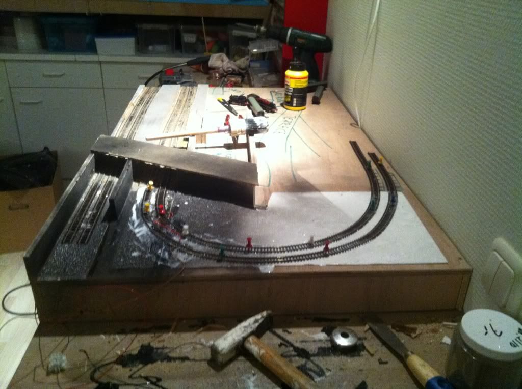

Vanavond weer even verder geprutseld. Daar waar het locje nog niet helemaal soepel liep met een fijn puntje de lijmresten aan de binnenkant weggefreesd.

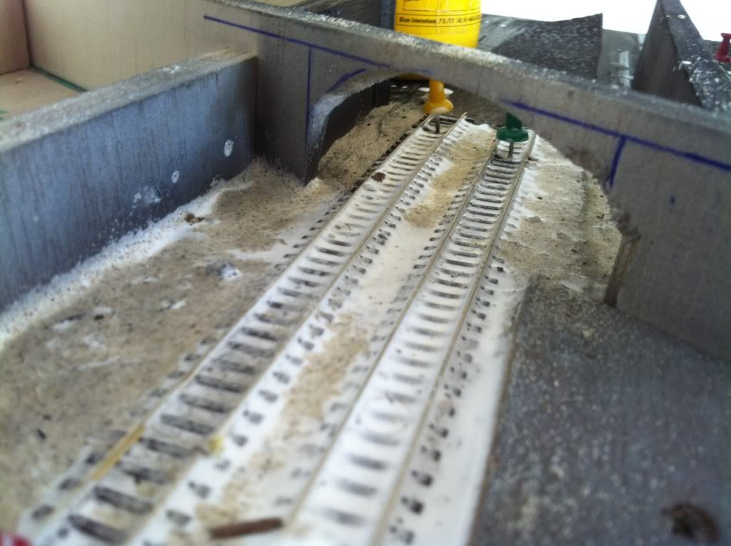

Daarna de stukken flexrail aangelegd om de bocht te maken. Om te voorkomen dat de buitenste railstaaf bij het buigen van de rail wegloopt zet ik ze even met een puntje soldeer vast.
Daarna kan de passagierstrein de eerste bocht proberen. He verdikkie. Dat zou mij toch niet overkomen...
De locomotief past prima door het tunnelportaal, maar de wagon blijft steken. Dus toch een hoekje er uit frezen.
Dan de bocht maar in de lijm zetten.
Een beetje roest er over en het eerste boompje groeit zowaar.
volgende week weer verder.
grtz,
Johan
