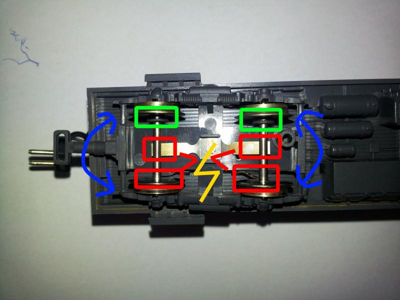

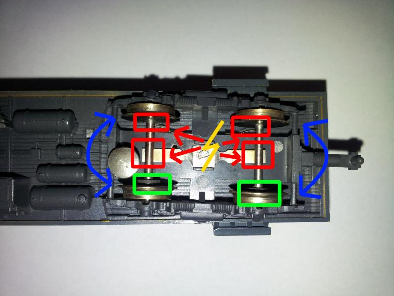

Dit zijn de foto's van hoe de trein nu is.

Het lijkt wel of de assen in beide loopdraaistellen er verkeerd inzitten. De isolatiebusjes moeten aan de kant zitten waar de stroomafnemers op de binnenzijden van de wielen drukken. En begrijp ik goed dat je beide stripjes welke in het midden op de assen drukken verwijderd hebt? Dan snap ik dat ie nu beter lijkt te rijden, voorheen had je continu kortsluiting. Zet alle 4 de assen er eens andersom in en zet de stripjes terug, dan zal hij nog stukken beter rijden.

Het lijkt wel of de assen in beide loopdraaistellen er verkeerd inzitten. De isolatiebusjes moeten aan de kant zitten waar de stroomafnemers op de binnenzijden van de wielen drukken. Zet alle 4 de assen er eens andersom in en zet de stripjes terug, dan zal hij nog stukken beter rijden.
Succes,
Jelle.
Als ik de foto`s uitvergroot kom ik op de zelfde oplossing, als Jelle schrijft.
Dat verklaard ook de aanslag (door vonk inbrandingen) op wielen.
succes ermee.
Groeten Richard, nighttrain1

Dit word er bedoeld. Meet hem eerst door voor je hem aansluit aan de motor unit.
Is het draaistel van de motorwagen ook zo aangesloten kwa wielen en isolatiebusjes? Daar heb je namelijk geen foto van geplaatst.

De bovenste foto is het loopdraaistel van de motorbak. Bij het motordraaistel zelf zijn de wielen niet zo gemakkelijk te verwisselen en het vierde draaistel neemt in het geheel geen stroom af.
De wielstellen lijken inderdaad verkeerd om in de binnenste draaistellen te zitten. Alleen het rare is dat ze dan permanent kortsluiting veroorzaken. Dan rijdt het treinstel niet slecht, maar helemaal niet. Nou ja, als je de wielstellen omdraait en die lippen ook terugzet, dan heb je een veel betere stroomafname. Nu mis je de helft van de stroomafname.
