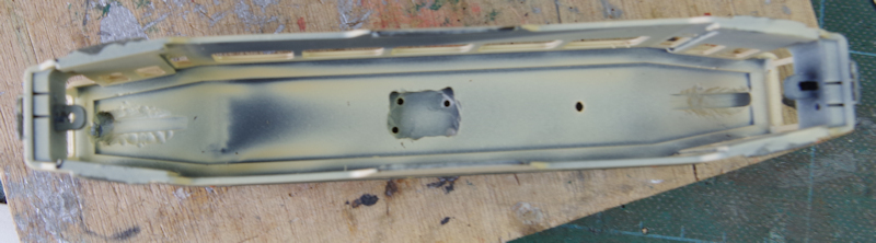

Dankzij het zomerweer verder gegaan met projecten die nog steeds wachten op afronden, in dit geval dus de HTM 201-216 kit van Wekra.

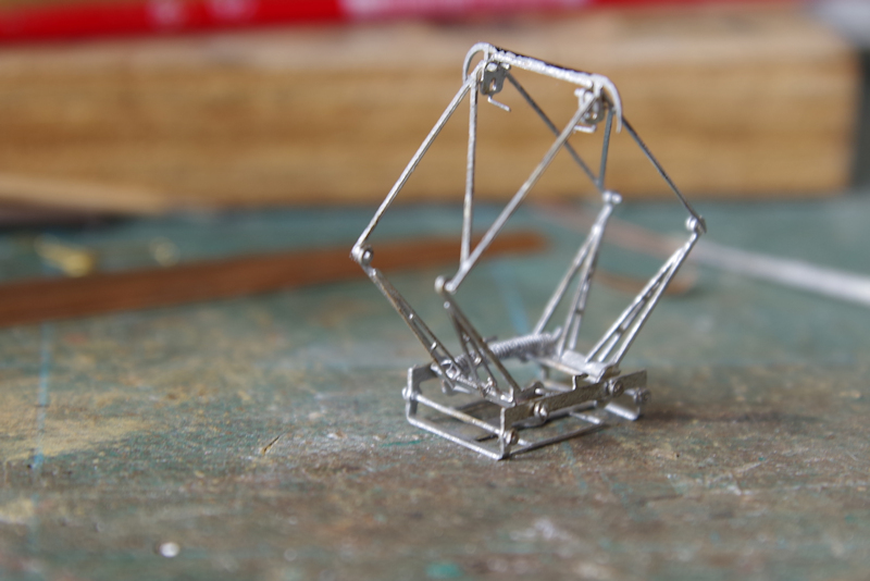

Voor deze kit had ik nog een BCC stroomafnemer van Skiptram liggen en deze dus in elkaar geknutseld.

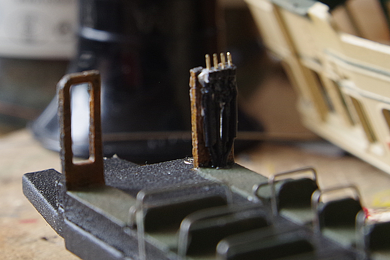

Met mini connectoren de spanning van de wielen de kap ingeleid, buitenpennen van de wielen naar decoder, binnenpennen van decoder naar de motor. Zo is de kap makkelojk van het onderstel te scheiden.
De connector in het interieur;
De connector in het dak van de kap;

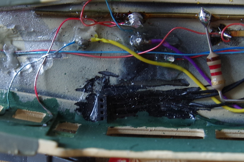

Het dak onder de weerstandsrekkap op het dak open gemaakt zodat daar een Lopi 5 mini in past en daarna de leds in het interieur aangebracht en ook twee leds voor de lijn- en bestemmingsfilmkast geplaatst. Deze leds vastgezet met CristalKlear en de lichtgeleiders voor deze filmkasten  met een paar klodders Cristalklear verbonden met de leds.
Op de foto de nog lege kap met het gat voor de decoder onder de weerstandsrekkap

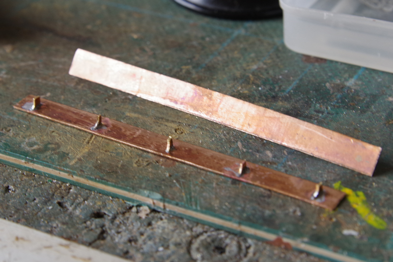

Verder twee ‘planken’ gemaakt voor de dakreclames met steuntjes in de vorm van de dakronding. De steuntjes op de plank gesoldeerd.
Verder is het nummer van de tram bepaald, het wordt de 203 omdat hiervoor de benodigde reclame decals aanwezig zijn en ook het nummer 203 in decal.
Morgen eens verder met de afwerking.
