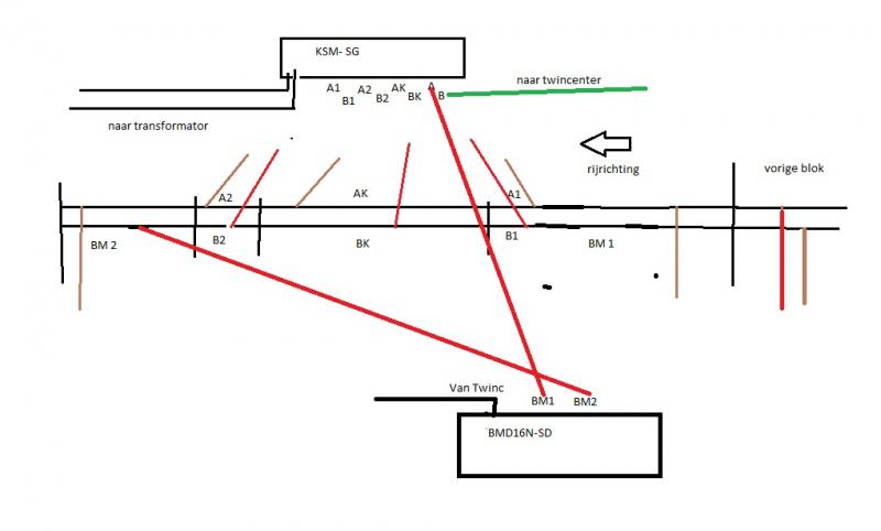

Hallo allemaal,
Ik heb in mijn baanplan een keerlus geprojecteerd.
Ik rijd digitaal mbv een twincenter en maak eveneens gebruik van BMD16N-SD van Huib Maaskant en iTrain.
Aangeschaft heb ik LDT KSM-SG.
De aansluiteingen via A1,B1,A2,B2, AK en BK snap ik.
Echter ik kom er niet uit wanneer ik een inrijmelder BM1 en een stopmelder BM2 gebruik hoe ik dan de de ansluiting moet rondkrijgen.
Ik heb een tekening bijgevoegd hoe ik het gedaan heb.
Graag commentaar.

Hallo Tinus,
Deze lukt nog niet zo, ben er mee bezig.
Doe volgens mij de goede handelingen kom in het scherm waar de tekening staat en verder weigert het dienst.

Hallo Gerard en Huib,
Gerard,
Ja als je er mee bezig bent en de tekening wil niet lukken dan wordt je wat ongeduldig.
Je uitleg kan ik niet volgen, kan je iets meer specificeren op de aansluiting van de bezetmelders.
Huib, ja deze heb ik ook bestudeerd, maar ik kom er niet uit vwb de aansluiting met een bezetmelder.
Ik heb een tekening toegevoegd, waar doe ik het fout, met neme bij de aansluiting A en B.
Bij voorbaat dank voor de reacties.
Johan

Dag Johan,
Me dunkt dat
bijvoorbeeld deze pagina
niet veel aan duidelijkheid te wensen overlaat.
Gerard

Hallo Gerard,
Deze tekening heb ik ook reeds enige malen bekeken.
Ik denk dat het mijn probleem is dat ik de tekening vwb A en B niet snap.
De terug melddecoder betsaat uit 16 aansluitpunten, voor elke bezet melder 1.
Op de tekening staat dat de rode in 5 gaat en de bruine evenzo.
Dit begrijp ik dus niet.
Waar moet B heen??
Johan

Als ik je tekening bekijk dan heb je een blok met daarin twee meldsecties.
Een korte links en een langere rechts. Klopt dat?
Ik ga daar even van uit, en zo te zien heb je de langere op BM1 aangesloten en de korte op BM2.
Wat je nou doet is dat je de langere sectie, zoals je ook hebt getekend, in drieën knipt en aansluit op de punten A1, B1, AK, BK en A2, B2 van de LDT module.
De draden van A en B sluit je aan op de BM1 contacten.
Hou overal de polariteit goed in de gaten, dan moet het goed gaan.
Gerard
Laatst bewerkt op: 17 March 2012, 11:34:34 door Gerard Wassink
Zie
washtown topic
hutski1
Berichten: 188
Re:Nogmaals keerlus
17 March 2012, 11:43:17 »
Hallo Gerard,
De binnenkomst melder , rechts op de tekening, is op de tekening wat groot uitgevallen.
Dan komt het tussenblok en dan links, iets kleiner dan rechts een melder,
hierna komt een stopmelder.
Hoop dat ik je vraag duidelijk heb beantwoord.
Johan
