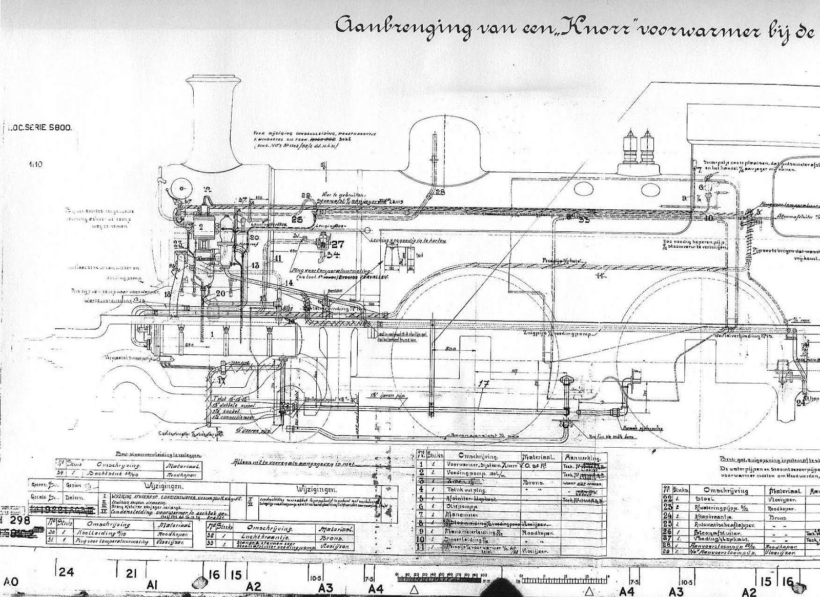

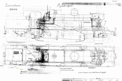

3 tekeningen,
m'n model is er een uit de eerste serie, daar hier 1 tekening van, ook 2 tekeningen van de voorgestelde versie...
