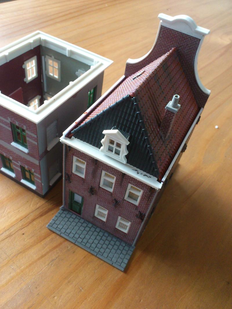

Hallo Gerrit,
Dank je wel voor de tip betreffende het pakhuis... daar had ik inderdaad niet bij stil gestaan en gewoon de gaten van HScale aangehouden.  :'( Nagemeten zitten de ramen wel op de juiste hoogte en kloppen de ankerpunten van HScale niet helemaal.  ??? Achter zitten ze niet op de zelfde hoogte als aan de voorzijde.
Dat moet de volgende keer een punt van aandacht worden.
 (y)Ik ben erg blij met de tip van de matte vernis! Dank hiervoor, ik zal het bij de komende modellen toe gaan passen.
Groetjes Henk

Je pakhuis van Holland Scale is ook leuk geworden hoewel ik een puntje van (opbouwende) kritiek heb.
De muurankers zitten op de verkeerde plek, die kunnen nooit onder een raam zitten omdat de muurankers aan de binnenzijde van een huis in de balken zijn verankerd.
Dat zou betekenen dat er direct onder de ramen een balk zou zitten.
Groet, Gerrit
Ik weet niet of je daar in dit geval gelijk in hebt. Het is/was een pakhuis natuurlijk. En de 'ramen' waren de deuren waardoor de goederen naar binnen en buiten gingen. Het lijkt mij logisch dat de onderkant van het de deuren (nu ramen) gelijk liggen met de hoogte van de vloer.
Anyway, mooie bouwsels Henk, goed bezig  (y)

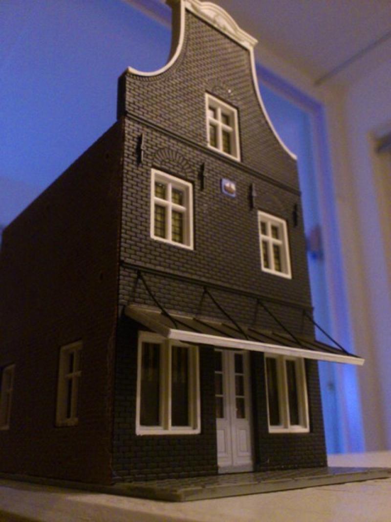

Zo...
de zomer is los en er is eindelijk weer tijd om te hobbyen.
Ben inmiddels verder gegaan met het tweede huis.
Helaas ben ik vergeten foto's te maken van de progressie.
Maar het ziet er al goed uit. Heb de gevel zwart gemaakt.
Ter afwisseling van de alle rode geveltjes...  ;)

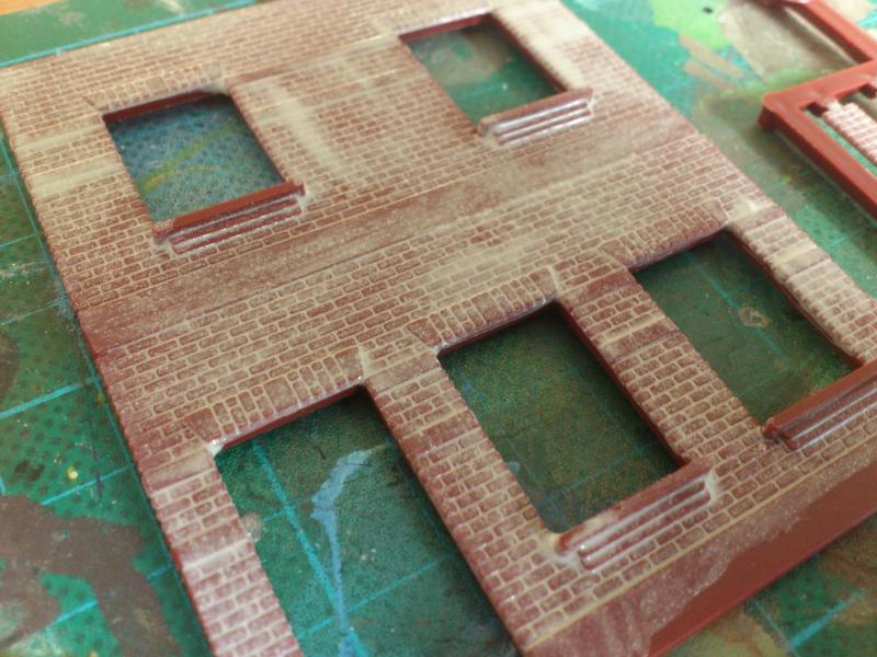

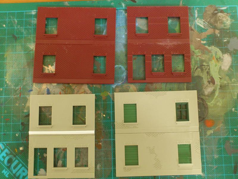

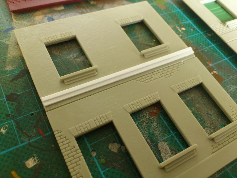

Allereerst beginnen we met het verlijmen van de twee muurdelen.
Twee zijdes zullen gepleisterd worden, de andere twee zijdes blank gelaten.
De voorzijde is met evergreen profielen voorzien van een richel ter opluistering.
Anders ist wel erg saai allemaal. Want veel sjeu zit er niet aan het gepleisterde woninkie.
Schaaltje Cif met wat water, acrylverf en een kwastje verzorgen de voegen...
Nu eerst alles laten drogen en dan mogen de bakstenen waarvan de pleister heeft los gelaten, hun kleurtje terug met Revell Brick Red.
Tot zover... later meer...

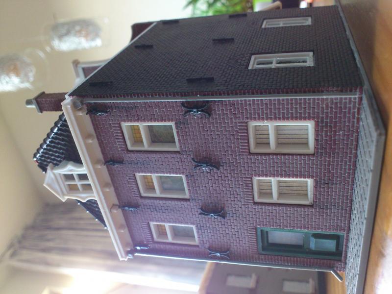

Nou... Na weer een avondje bouwen ben ik toch mooi weer wat verder gekomen.  ;)
Natuurlijk in alle concentratie vergeten foto's te maken... >:(

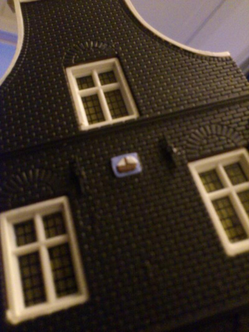

Dus eerst maar even een blik op de achtergevel van mijn 'Black project'... Ondanks de grondige veranderingen aan het dak redelijk geslaagd. Alleen de dakgoten behoeven nog enig schilderwerk/correctie.
Inmiddels met een doekie de overtollige Cif verwijderd, pleister en muur elementen geschilderd en vervolgens en muren opgezet. Kozijnen geplaatst en hier en daar een kozijntje dichtgetimmerd.
En nog even een shot-je van boven ;D...
Vandaag ook maar een kleurtje groen gehaald voor de groen plastic delen...
Dat lijkt vast ook al weer een stukkie beter!
Binnenkort weer meer als het dak er af, uhm... er op gaat!
Grtz, Henk H.
