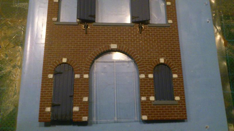

Bijvoorbeeld mijn meest recente project, het ombouwen van een pakhuis naar appartementen complex:
Hierboven zoals het model bij Holland Scale op de site staat.

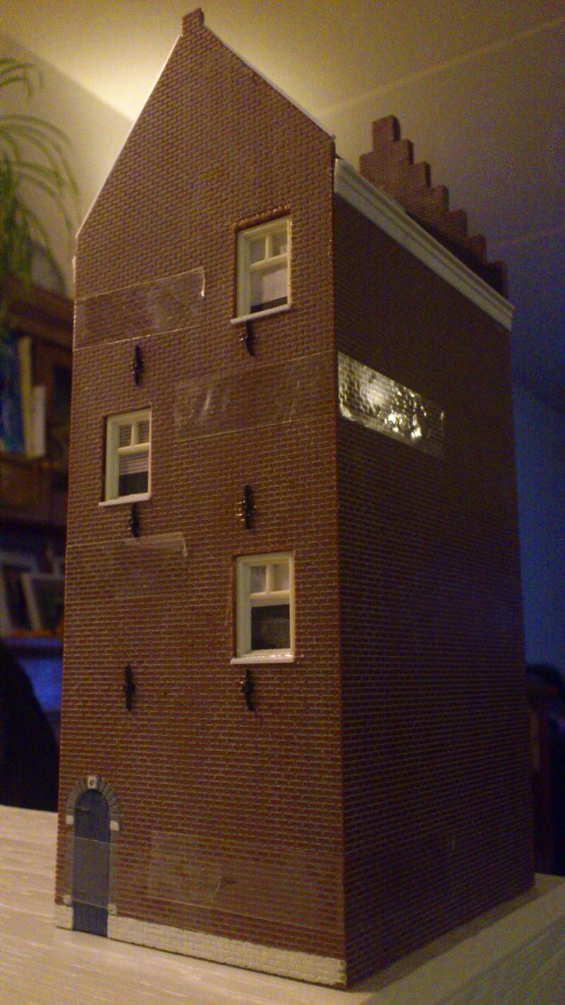

Deuren aangepast en doormidden gesneden, onderaan een glazen pui gemaakt. Een wat dikker folie sheetje heb ik met de stompe kant van een mes overdwars ingekrast. Wel oppassen dat het niet te diep gaat.
Aan de achterzijde, welk een grote muur was met een deur, drie maal een uitsnede gemaakt en raampies er in gezet.
Van styreen vensterbanken gemaakt.
En na een paar avonden zwoegen lijkt het al heel wat...
Nu nog regenpijpen monteren...
En op naar het volgende project. Heb nog veel in te halen...

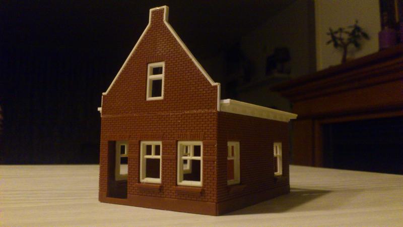

Dit is een leuk pandje, Henk
K'heb deze ook proberen te maken van hout, maar die is niet mooi geworden.
Gr Henk
Gr Henk

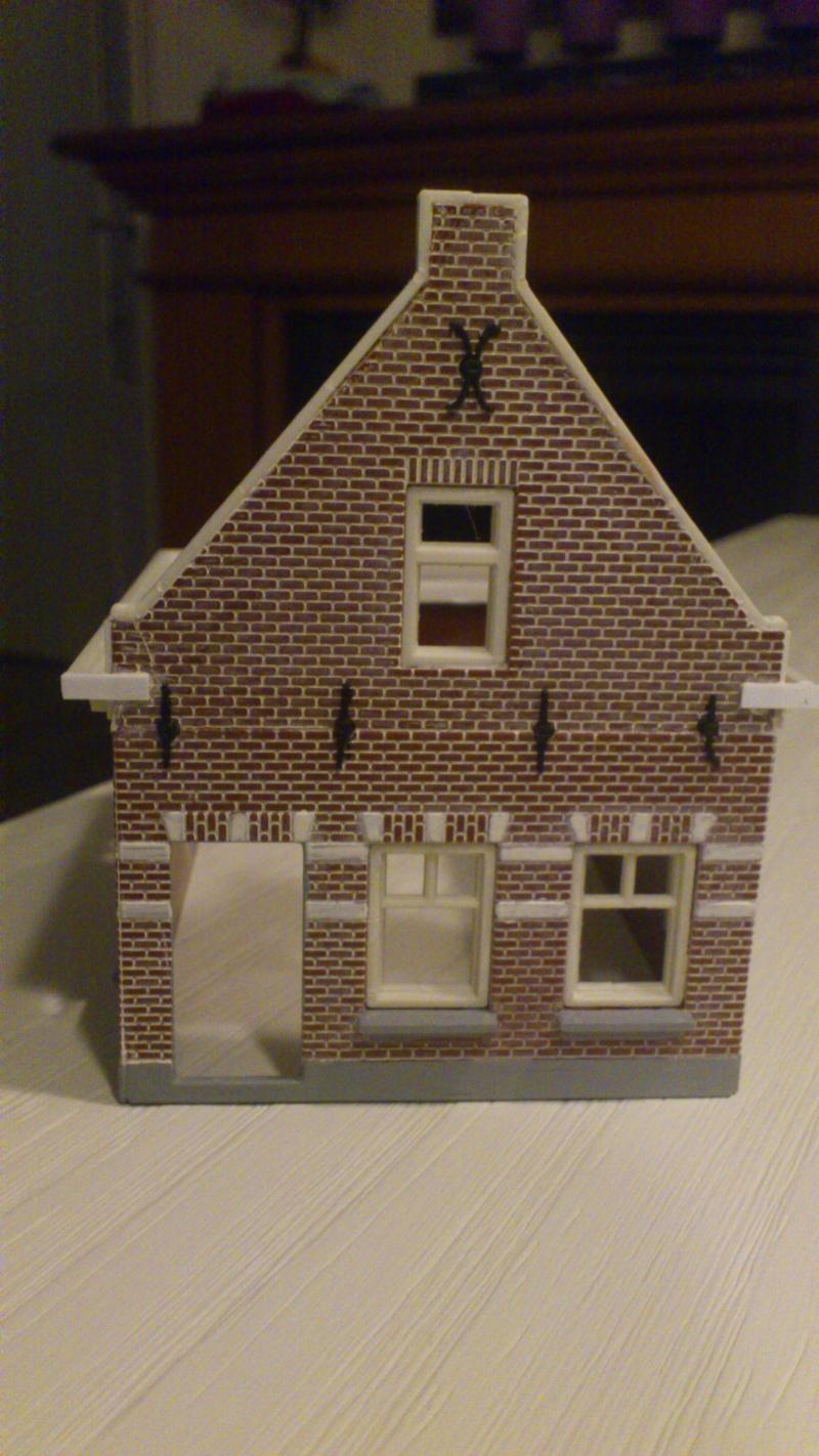

Updeetje:

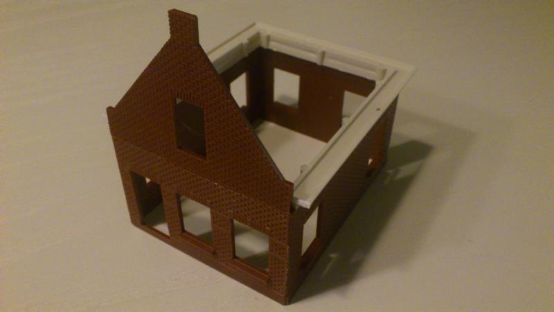

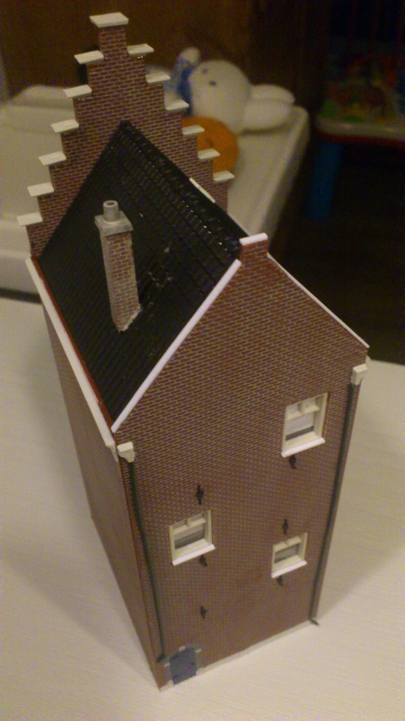

Heb vanaaf de afvoeren en schoorsteen geplaatst. Het kanaal in de schoorsteen was dicht.
Met een 1.5mm boortje een gaatje er in gemaakt. Das net wat mooier.
Morgen het laatste beetje schilderen en de schoorsteen schoon wrijven en het rookpijpje vervuilen.
Vanaaf beginnen met mijn nieuwe project...

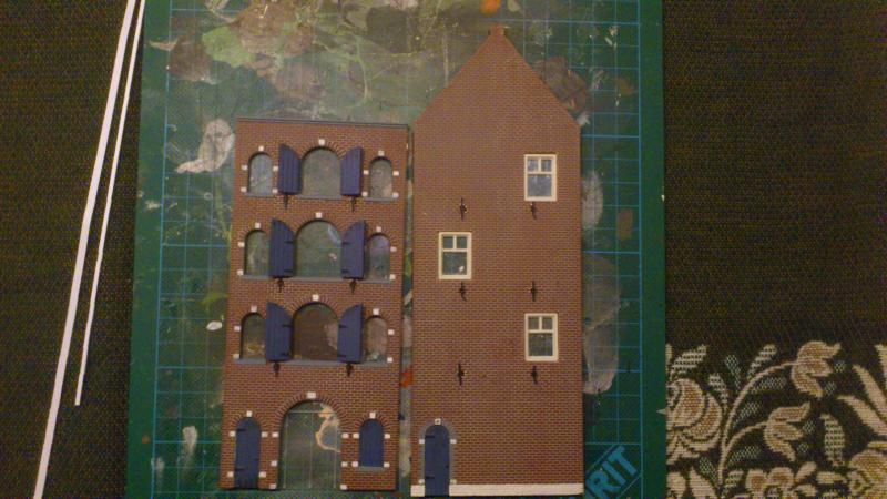

Holland scale 001 'polderhuis'en 003 'stadshuis' assembleren:
Natuurlijk moet het weer anders dan anders.

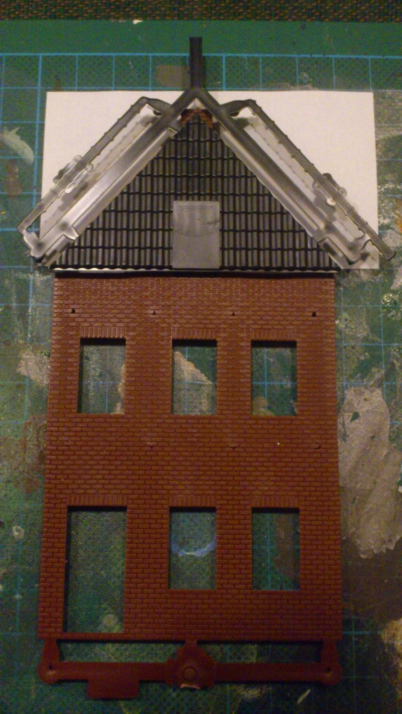

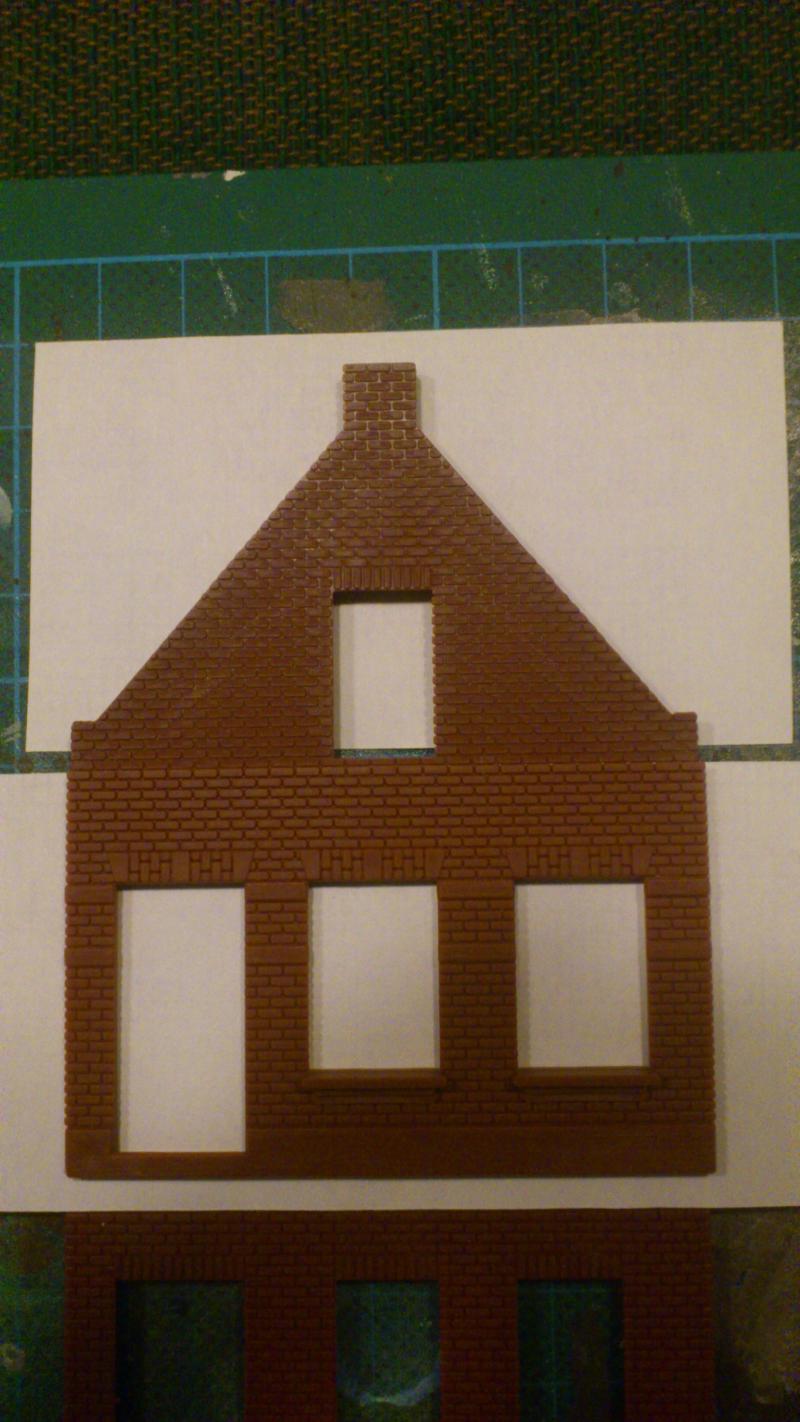

De achtergevel van de 003 ga ik gebruiken om een meer unieke gevel aan 001 te geven, als volgt:
Voorbeeld nieuwe voorgevel polderhuis...
En de nieuwe achtergevel van het stadshuis met schuindak en dakkapel...
En nu maar hopen dat het werkt...
Groetjes Henk

Hallo mede spoorders,
Ben weer even lekker aan het hobbyen geweest...
Na het nodige snij en knip werk het deel van de achtergevel op de voorgevel mogen plakken...
Past hartstikke mooi!
De dakgoot aangepast (lees voorzijde er af gefietst).
Meteen de andere muren ook maar opgezet en ter versteviging de dakgoot er op gezet.
Raampies en gevellijst ook meteen maar toegevoegd...
Vervolgens gaatjes in de gevel gemaakt voor de muurankers en de voorzijde van de dakgoot afgewerkt met stukjes styreen.

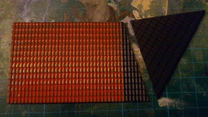

Daarna plaatjes voor het dak op maat gesneden en de boel in een mengsel van Cif met acrylverf gezet.
Terwijl de voegen drogen, het dak zijn eerste likje verf gegeven.

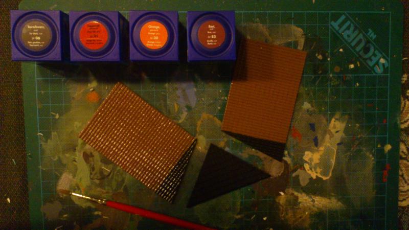

Het zwarte deel teerzwart en het rode deel een basecoat van roestbruin.
Later zal ik dit een rode inktwash geven. En afzonderlijk enkele 'Losse pannen' een oranje tint geven.

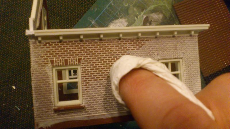

Nu het Cif-verf mengsel droog is, voorzichtig het overtollige verwijderd met een om de vinger gevouwen stuk keukenrol.
Het dak was snel droog, dus meteen ook maar even de rode inkwash royaal maar voorzichtig er overheen gekwast.
Ook de muurankers er maar even op gelijmd, dat geeft al aardig de sfeer weer...
Het resultaat mag er best wezen, al zeg ik het zelf.
De lijmnaad is nog wel te zien in de gevel, dat moet de volgende keer duidelijk beter.
Tot zover deze update...
Groetjes Henk

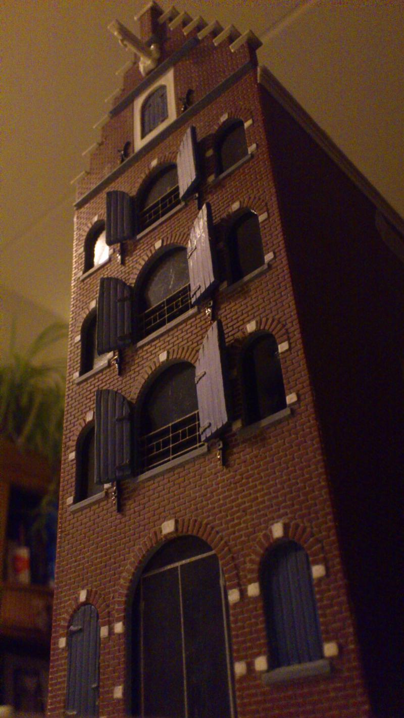

Je kan eventueel naderhand (voor dat het "glas" is gemonteerd) je model bespuiten met een matte vernis. De voegen zijn dan goed beschermd en het overige plastic verliest dan zijn plastic glans.
Je pakhuis van Holland Scale is ook leuk geworden hoewel ik een puntje van (opbouwende) kritiek heb.
De muurankers zitten op de verkeerde plek, die kunnen nooit onder een raam zitten omdat de muurankers aan de binnenzijde van een huis in de balken zijn verankerd.
Dat zou betekenen dat er direct onder de ramen een balk zou zitten.
Groet, Gerrit
