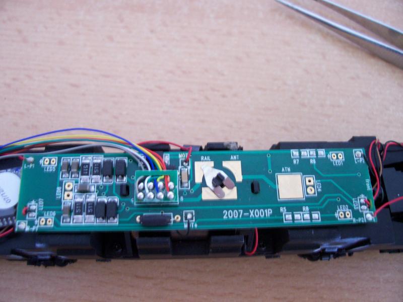

Ik heb maar even een foto van het printje gemaakt want ik kan er geen wijs uit worden.
Misschien één van jullie.

sixkiller
Berichten: 330
Re:Verlichting Riva 1313
15 March 2012, 10:08:06 »
Ik denk dat de weerstanden op de print bij de LEDs zitten, niet op deze print.
Ernest
Berichten: 695
15 March 2012, 10:10:56 »
En daar zit de boel redelijk vast- en afgeplakt.
Daar durf ik niet aan te rommelen.
Ernest

sixkiller
Berichten: 330
15 March 2012, 11:04:06 »
Citaat van: Ernest op 15 March 2012, 10:10:56
Ernest
Dan is het niet te zeggen vrees ik, want als ik het goed heb zitten daar de weerstanden. Maar als ik zo op
deze foto
kijk dan is daar inderdaad weinig van te zien omdat er foam overheen geplakt zit.

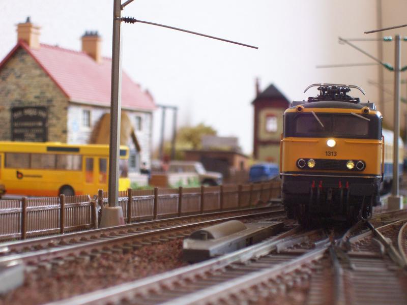

Ernest
Berichten: 695
16 March 2012, 15:31:44 »
Om even aan te geven hoe groot het lichtverschil blijft na het dimmen met de decoder.
HO, 2 rail digitaal, IB en MM, NS, geen tijdperk binding.
