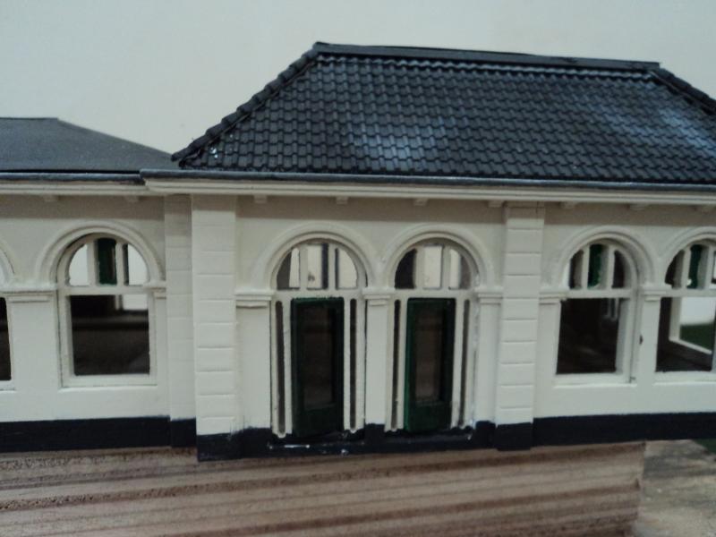

Weet je wel zeker dat de laatste foto van jouw hand afkomstig is   :D
Je zou bijna denken dat het een foto is van het echte station
M.a.w. ga zo door.  (y) (y)

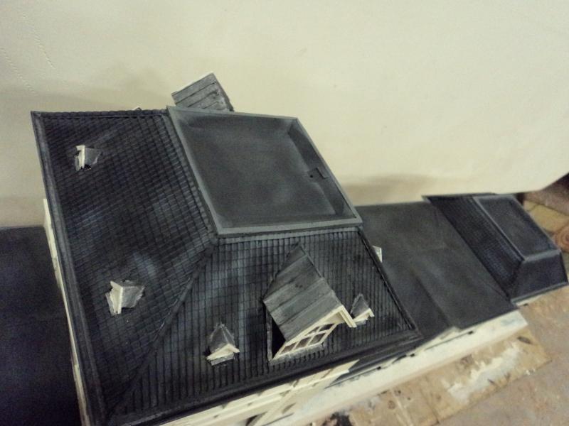

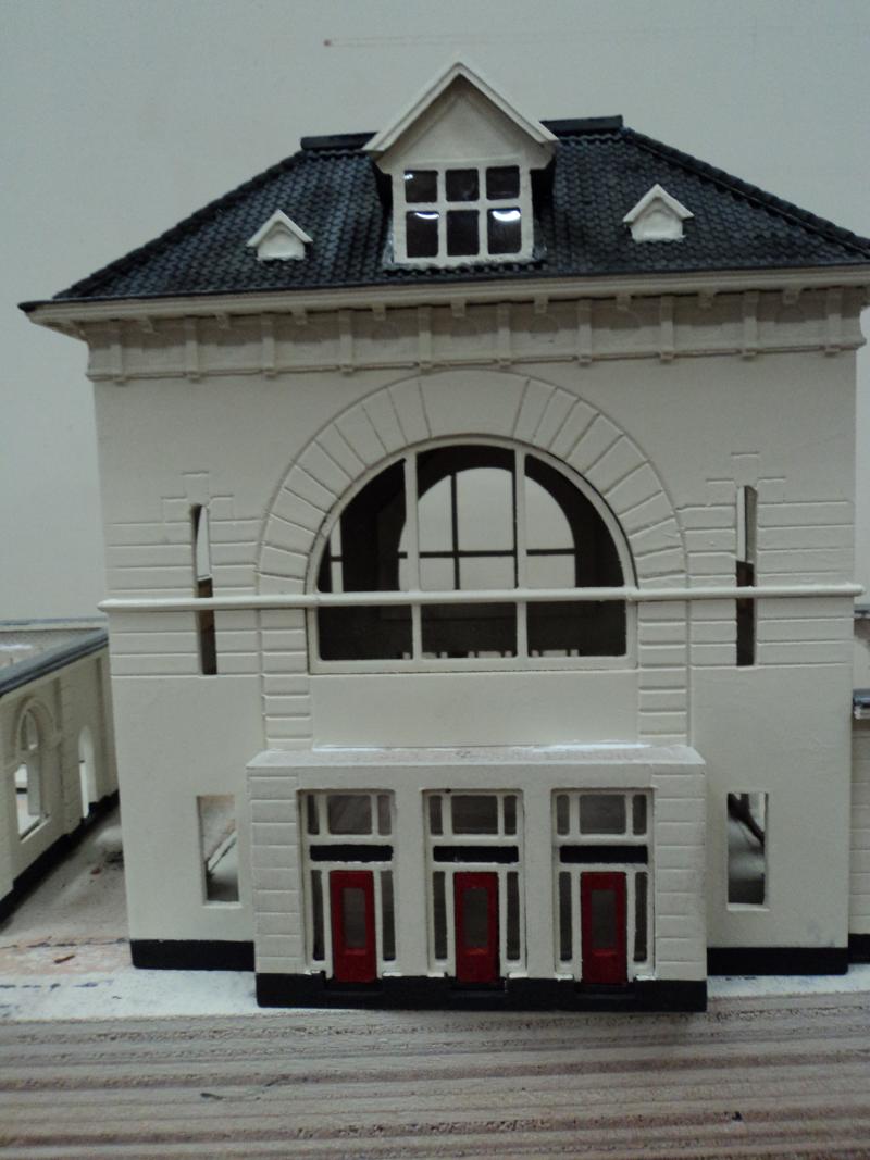

Ja, k'weet heel zeker. ;D
@ Steef,  K'heb ze wel weer terug gelegd ;D
Nog even een vervuil foto.
En een overzicht foto.
Volgende klus 50 a 60 kozijnen ramen en deuren plaatsen
Gr Henk

Respect voor het vele werk, maar ik vind het wel jammer dat je niet de moeite hebt genomen de bouwtekeningen van het origineel op te vragen. Nu steekt het dak van het middendeel over de zijwanden heen en dat is helaas niet echt conform het Leeuwarder voorbeeld.

Bedoel je de kozijnen, dan moet je even op pag. 2 kijken.
@ Sneek, het klop dat er flink wat verschillen zijn als je de detials bekijkt.
 Maar wat jij bedoel met het overstek geen idee, volgens mij zowel in echt als op schaal overstek. ???  ???

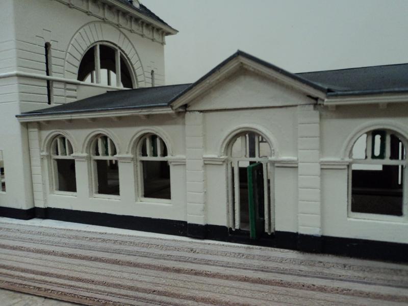

@ Ton,
Het is Hobbywerk.  ;D
Meeste kozijnen zitten er in.
Deze deuren ook daaibaar gemaakt.
In Leeuwarden zijn het denk ik schiufdeuren, maar dat word in model wel heel moeilijk.
Nog een paar kozijntjes en de glaszetter kan komen.
Gr Henk

Henk, ik vind het een schitterend station worden, die oversteek zie ik ook niet, maar ik ken het gebouw ook niet in het eggie.
Maar storend is het zeker niet.
Als ik als klinknagelaanbidder je nog een klein tipje mag geven.
De kozijnen die je gefreesd heb, zijn in de binnen hoeken nog rond door je freesje. Dit is met een scherp mesje makkelijk weg te snijden en gaat heel snel, maar dan zien de kozijnen er nog strakker uit.
kan ook met de vijl maar dan is het risico dat je teveel materiaal weghaalt, maar dat is mijn persoonlijke ervaring. Sommige vinden vijlen weer veilger :)

Of het schuifdeuren zijn nu, kan ik je niet zeggen..  vind het moeilijk in te schatten waar alles zich bevind.. volgens mij zijn alleen in het midde schuifdeuren geplaatst.. en zijn het voor de rest gewone deuren..
Ziet er super uit! Echt verbaasing wekkend mooi (y)

@ Marty, de koz. zijn gefreest met een 1.5 mm frees, dus de radius is 0,75 .
Je hebt gelijk dat het op de foto's goed te zien is, dat het rond is.
Maar even snijden kan niet, dan breekt het hout, voorzichtig vijlen zou kunnen.
Maar 60 koz. x 14a18  hoeken Pffffff :P

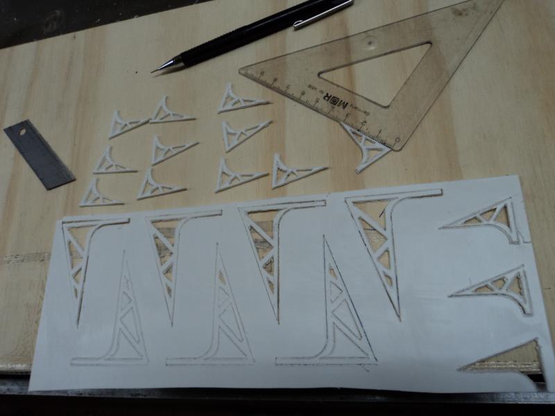

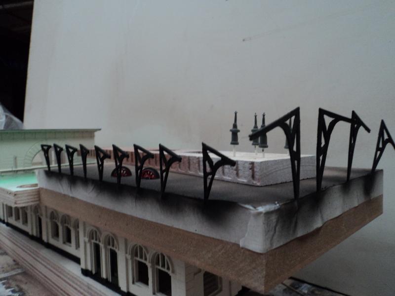

Ondertussen met de luifel steunen bezig geweest.
Ik had een 0,5 mm freesje gekocht om dit uit te frezen, maar die brak al bij de eerste steun. >:(
Weer 15,00 € naar de.......
Verder gegaan met een metaal freesje van 1mm.
Dan heb je meer snij en vijl werk.
Gelijk maar even gespoten.
