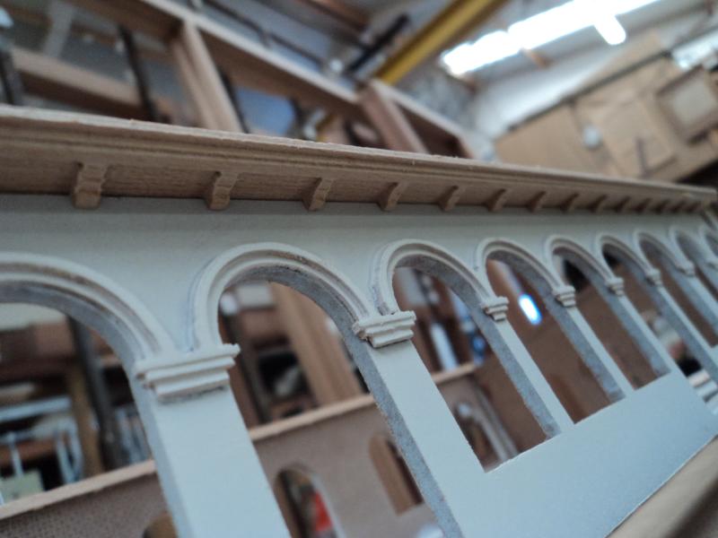

Thomas, dat wil je vast niet weten. Ik begreep van henk dat hij nog zonder computergestuurde CNC frees werkt en elk lijntje dus met de hand ingevoerd moet worden... Kilo respect voor het resultaat overigens ;)  (y)

Zeker weten, dit is echt modelbouwen. Mijn complimenten, Henk! (y)

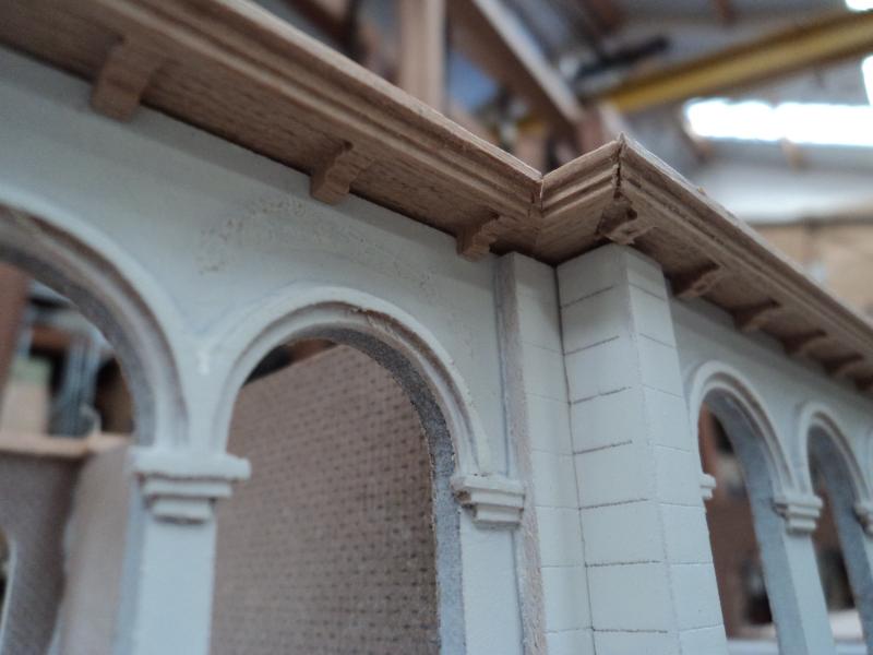

Tjonge, wat een reactie allemaal.
Dank U, Dank U,  :)

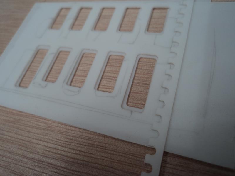

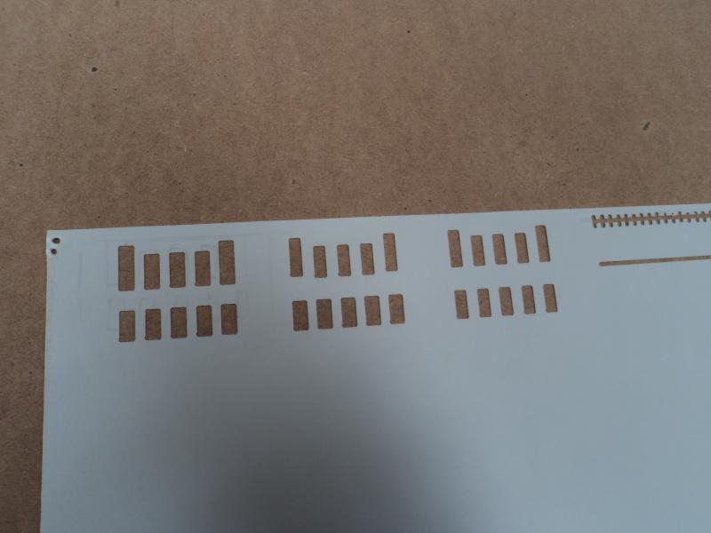

 Gisteren voor het eerst in styreen proefgefreesd.
Styreen van 0,5 mm dik met een frees van 2 mm.
Het is me niet tegen gevallen.
Misschien kan ik styreen gebruiken voor dakkapellen op het station.
Maar ik moet eerst op zoek naar kleinere freesdiameters, zoals wel te zien is.

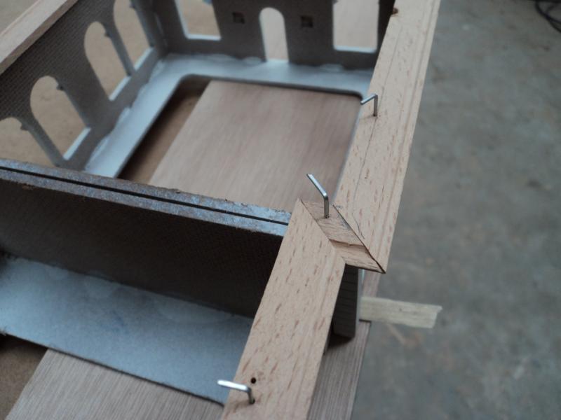

Zo, weer iets verder gekomen met de goten.
Allemaal rondom pasgemaakt en vastgezet met een nietje
Ik zie wel dat ik de foto's niet te kort bij moet maken.
Dan zie je elk foutje. ;D
(Er bestaat ook gelukkig nog plamuur)  ;)
Het dak komt er los op te liggen, maar nu weet ik nog niet of ik de dakgoot aan de gevel maak of aan het dak.
We zien morgen wel weer.
