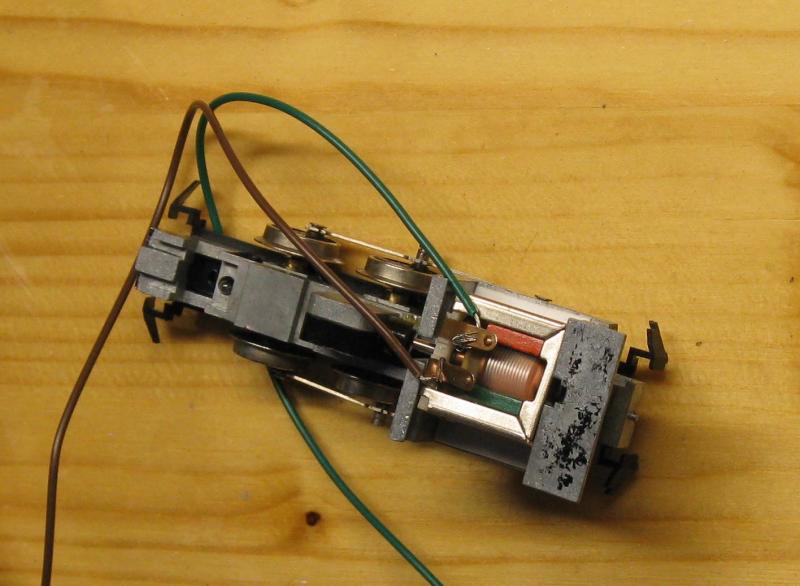

« Reactie #46 Gepost op: 11 November 2014, 09:01:11 »
Nog even wezen prutsen. De draadjes even goed aangesloten aan en stroom erop. Ik moest het anker een zetje geven en vervolgens spinde het motortje. Andere kant op, even weer een zetje en geen probleem. Even laten draaien en nu lijkt de motor het gewoon te doen:

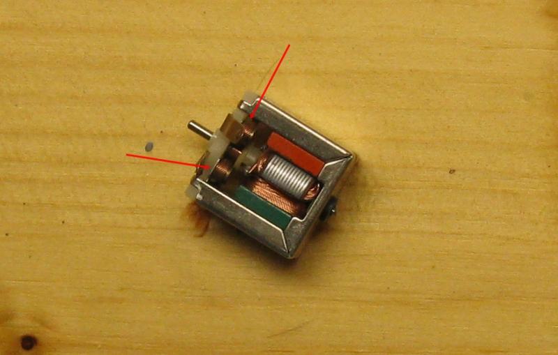

En nu voor ik de motor definitief sloop ;), zijn dit de koolborstels??

Gert Arkema
  • Berichten: 4244
  • Rhenopa / Bruggen-IG:
    • Team Mitropa
Re: Liliput Tigerli 3340 (NS 7851 oud model)
« Reactie #47 Gepost op: 11 November 2014, 09:14:41 »
Die draadjes zijn inderdaad de koolborstels en daarmee de zwakste schakel in de verder aardig goede motor. Ik heb ook een stel van deze motortjes, het grootste nadeel is dat de 'koolborstels' bij wat grotere belasting rap in rook opgaan. Of door uitgloeien alles doen behalve stevig tegen de collector aanliggen. Grotere belasting  is helaas niet denkbeeldig voor een loc, dus..
PS: De standaad fleischmann-N-motor is identiek op de koolborstels na,  die zijn namelijk van echt koolborstel-materiaal ipv een dun draadje.
groet Gert

« Reactie #48 Gepost op: 11 November 2014, 09:15:40 »
Yep, ik kan ze niet goed zien, maar de pijltjes wijzen in de goede richting. Meestal zijn de koolborstels van koolstof. Maar er zijn goedkopere motortjes die bronzen "koolborstels" hebben. Dit soort motortjes zul je nooit in een Fleischmann Anna vinden. Maar goed, ze bestaan wel!
Dan heb ik het goed gezien. Nieuwe koolborstels lijkt me dan geen optie.
deze komt indirect ook bij jou vandaan ;) Misschien dat in een later stadium ik nog eens ga voor een N-motor. Eerst hier maar eens mee prutsen.
@zuylen: Dit is ook geen Anna-motor naar ik begreep, maar is afkomstig uit een draaischijf, ook van Fleischmann.

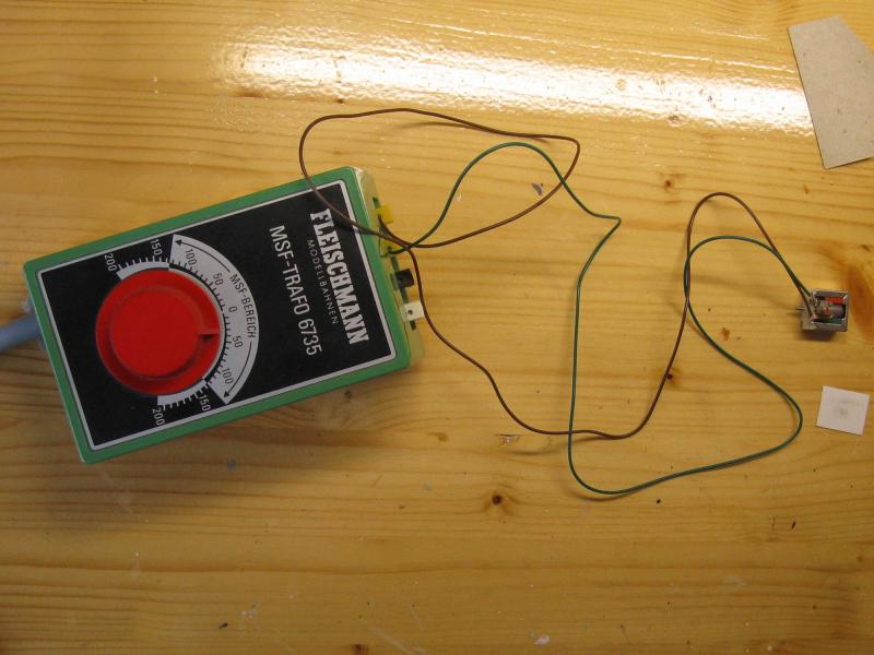

Wat er gisteren gebeurd is weet ik niet. Waarschijnlijk wat te paniekerig bezig geweest. Daardoor de aansluiting niet goed gemaakt waardoor er ergens een kortsluiting was. Of de afgeknipte as had ergens nog een braampje dat nu weg is.
Het voordeel van thuiswerken is dat de opstelling motor en trafo even permanent kan blijven liggen zodat ik af en toe even test. De resultaten zijn positief, de motor start nu elke keer zelf op, terwijl het op tafel ligt. Je hoort het geratel van het anker op het werkblad. Iets waarmee ik rekening moet houden bij het inbouwen, met wat styreen een frame maken waarin de motor geïsoleerd ligt en het anker dus vrij spel heeft.
Het lijkt nu steeds goed te gaan. De motor draait nu vanzelf. Minimum stroomtoevoer in de ene richting:

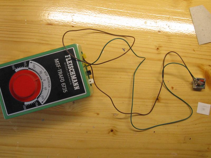

En in de andere richting:
Ik hoef de motor niet meer aan te zwengelen (anders had ik er misschien een losse krukas bijgedaan), deze resultaten lijken mij goed. Het wordt nu tijd om er een messingbuisje op te klemmen en het hoedje weer te plaatsen om vervolgens de aandrijving te gaan testen. Maar dat wordt eind van de week waarschijnlijk.
