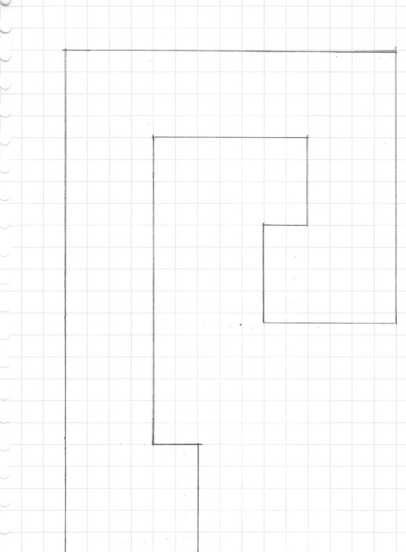

Ik weet niet of dit goed gaat eric
Laatst bewerkt op: 14 February 2012, 13:09:47 door Jakop de Bruin. Reden: Plaatje gerepareerd

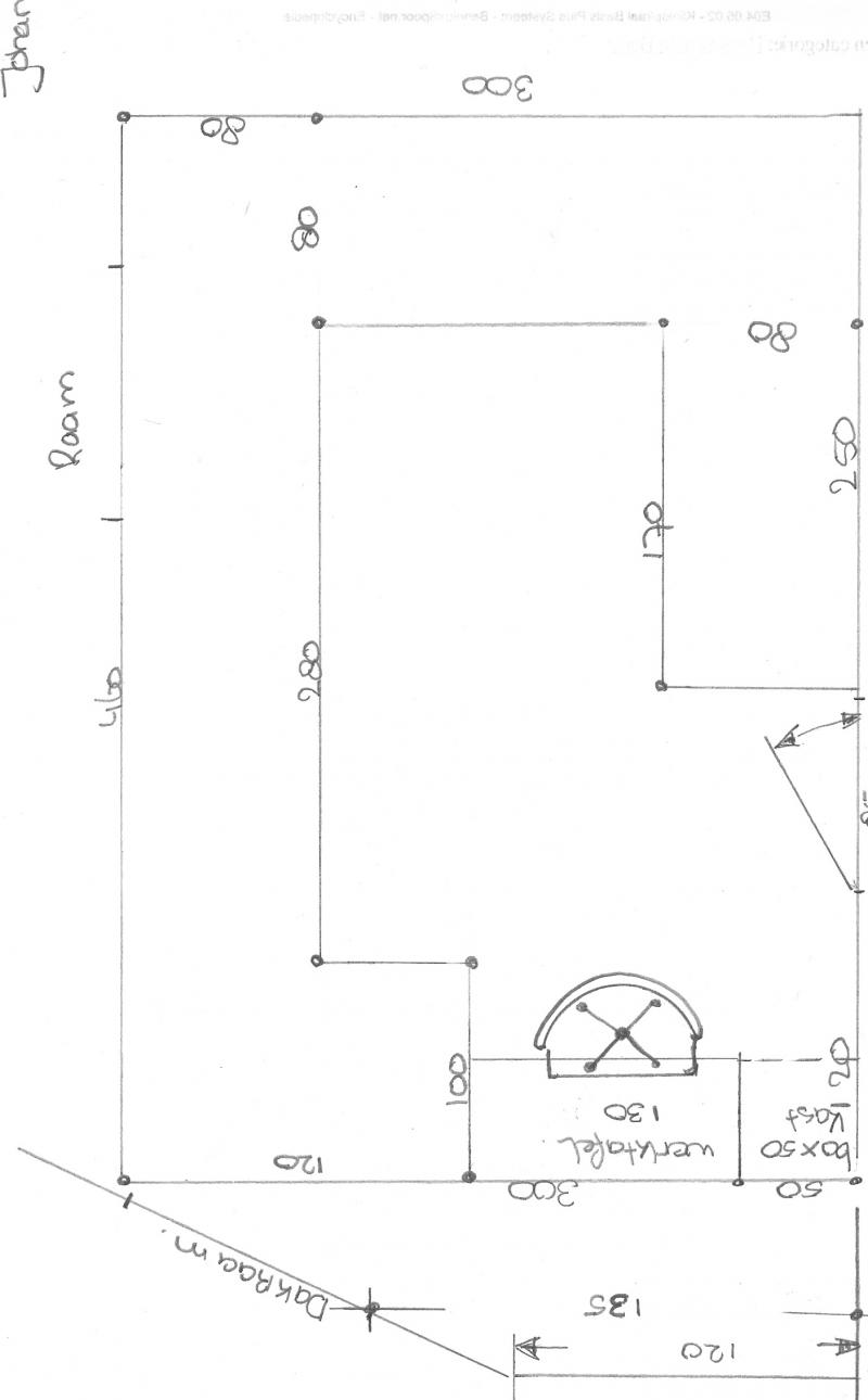

14 February 2012, 12:41:48 »
Doe dit ook voor het eerst dus this allemaal hokus pokus voor mij
sorry
gr johan

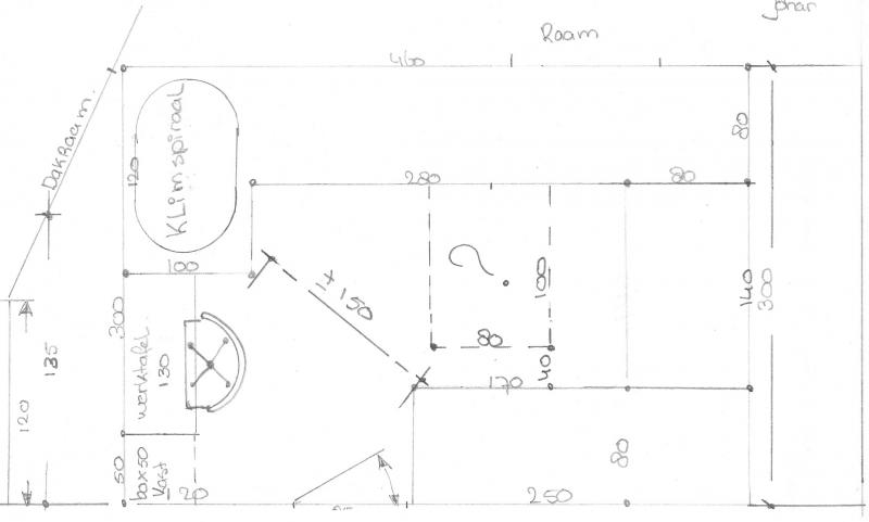

14 February 2012, 12:45:28 »
IK krijg het door geloof ik
is dit niet te groot vraag ik mijn af ten opzihten van de lengte van de baan
gr johan

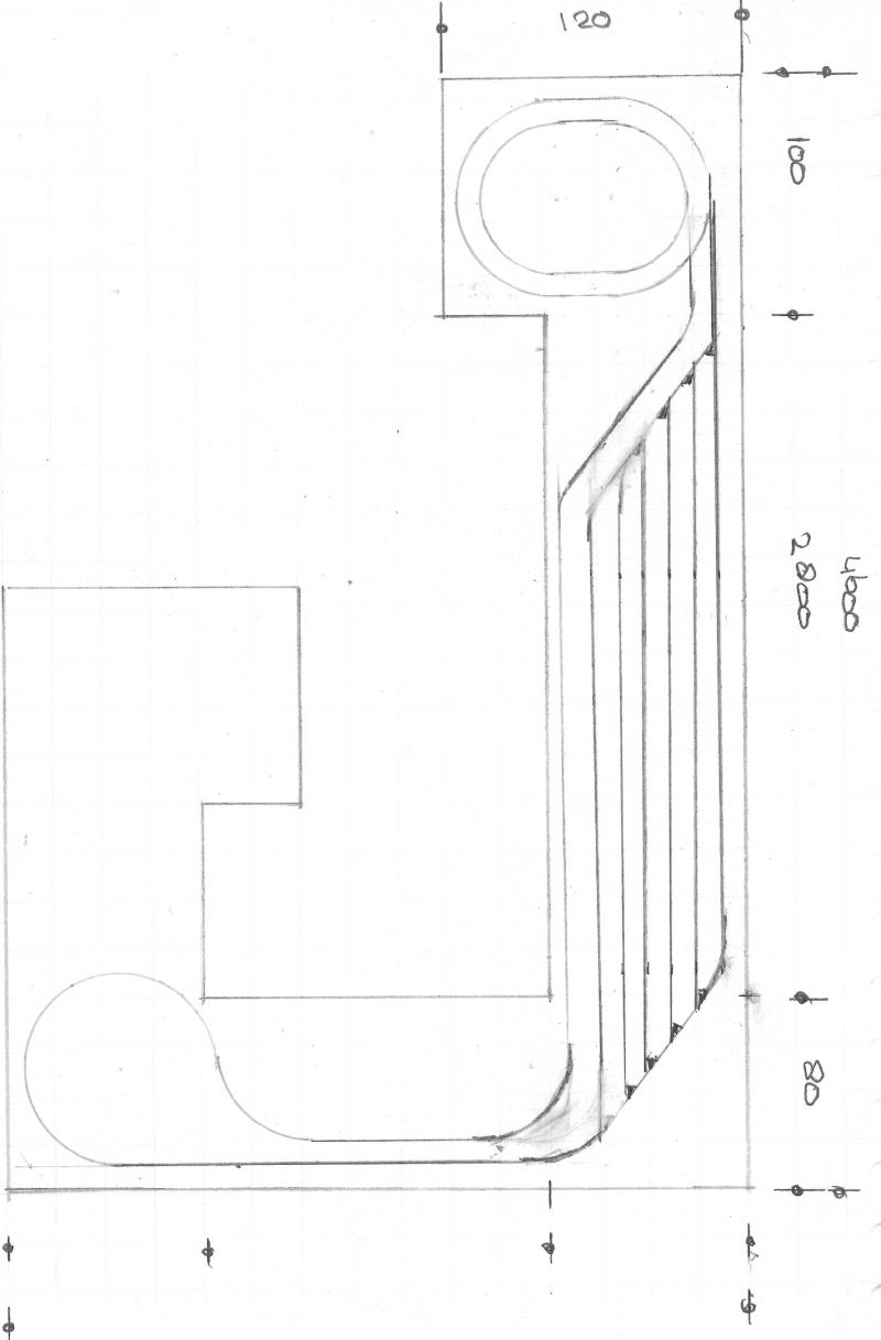

Re:baanplan
14 February 2012, 13:54:05 »
Bij dez alvast een idee voor een klim spiraal
Laatst bewerkt op: 14 February 2012, 14:38:51 door Jakop de Bruin. Reden: Plaatje gerepareerd

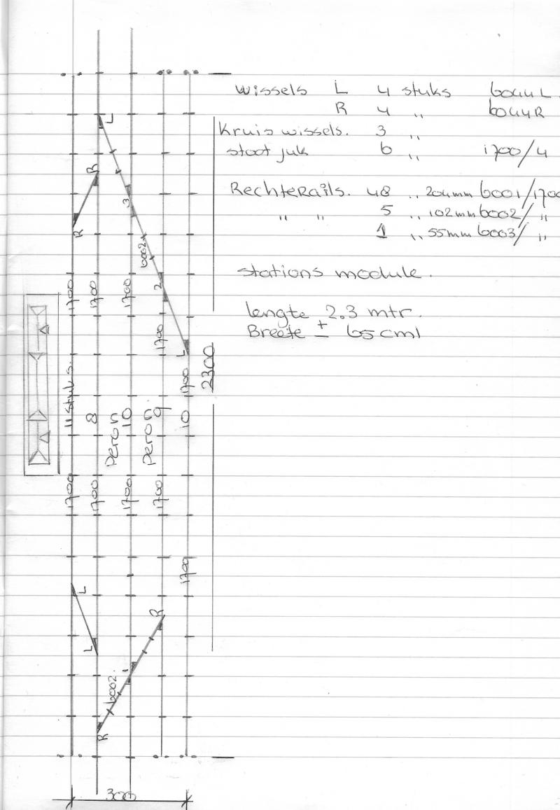

14 February 2012, 14:04:06 »
Heb inmiddels al een opstelspoor getekend
wat vinden jullie van de opzet

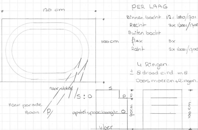

14 February 2012, 14:19:57 »
Eventueel nog 1 optie
https://images.beneluxspoor.net/bnls/scan0009.jpg
is om van de 2 uiteinde baan een brug uitneembaar te bouwen
Echter de lengte 150 ppfhh?

Zonder precieze maten is het moeilijk inschatten maar ik denk dat je klimspiraal te klein wordt.
Heb je al rekening gehouden met je maximale hellingshoek? 3% (3 cm stijging/daling per 100 cm rails) is wel het maximum. Houdt hierbij ook rekening met je hout, railhoogte (evt dempingsmateriaal) en ruimte voor je hand om er ook nog bij te komen bij problemen.
Gr.
Eric
Gr.
Eric
johan george
Berichten: 237
this een hobby
Re:baanplan
14 February 2012, 14:58:34 »
oke eric
Daar ben ik ht mee eens maar de maten voor spiraal heb ik zo van het net geplukt
Buiten werksen maten 95,5 x1000
dus neem ik aan dat ik dit wel kwijt kan in een module van 1000 x1200
gr johan
