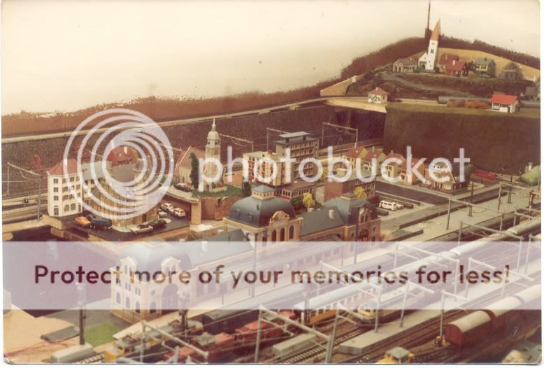

Mijn huidige baan kent geen spiraal, dus heb ik dat probleem niet. Bij een eerdere baan heb ik het opgelost door luiken, dan kon ik in geval van nood toch bij eventueel ontspoorde treinen, haperende wissels e.d.
Bovenstaande foto geeft een voorbeeld. Er zijn twee luiken, de linkse staat open (het luik is uitgenomen) en de rechtse is het luik in gebruik (kon van onderen eruit gehaald worden, stekkertjes los en het kon er zo uit). De foto is wel van een erg oude baan...ca 1972)
groet Marc
