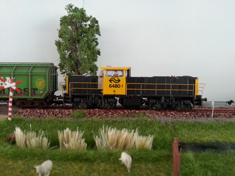

Het is veel te warm, zet de deur maar open!  ;D
Gr. uit een warm "Dronrijp"
Gr. Silvester
  • Berichten: 1935
    • Flickr pagina
Re: Station "Dronrijp" in Friesland.
« Reactie #241 Gepost op: 20 June 2014, 10:35:28 »

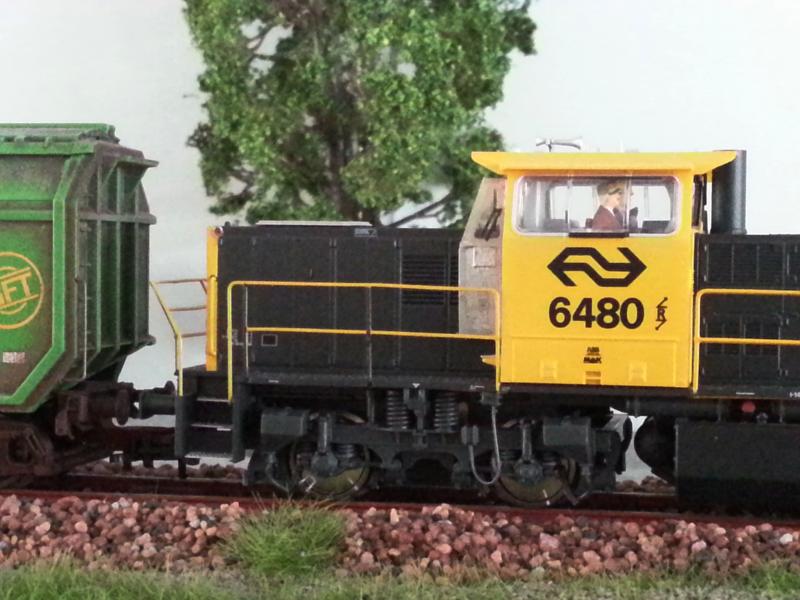

Kan ie nu ook nog wel dicht Silvester? Ziet er leuk uit zo!!!
  • Berichten: 9147
  • Het leven op de weg.
    • Midland
« Reactie #242 Gepost op: 21 June 2014, 00:21:11 »
Nou het cabineraampje nog ;D.
Is het deurtje niet geel van binnen. Mooi werk.
Gr Koen.

Deurtje uit zelfde cabine of donor cabine? (i.v.m. materiaal verlies)
Jamie
  • Berichten: 1445
« Reactie #244 Gepost op: 21 June 2014, 12:50:41 »
@silvester jeetje dat heb je mooi gedaan,erg passend bij deze lok.
Ook de G1206 zie je vaak rijden met de deur open aan de korte zijde en lange huif voorop rijdend.
Dit ivm het harde motorgeluid dat dan aanzienlijk minder klinkt.
Mooi op detail gelet moet ik zeggen met de zilveren deur.

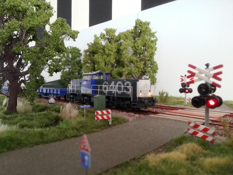

Heb een kleine opmerking over de spoorwegovergang (reactie 230)
Ik zie op de foto van het het echte voorbeeld (reactie 233) aan de rechterzijde het bekende blauwe bord.
WACHT tot het rode licht gedoofd is er kan nog een trein komen.
Ga je dat nog naar werkelijkheid aanpassen?
Ziet er verders erg mooi uit allemaal,complimenten (y)
Mvg jamie diks

Gents,
De deur is uit een donor cabine gehaald (Michel). De echter deur van de cabine zit dus gewoon dicht (Chris) ;-)
Ik ga wel proberen een cabine te regelen waarbij ik het zijraam opensnijd en de machinist eruit hang (Koen)  ;D.
Die cabine zal ik dan een deur van uithalen en deze "open" deur terug plaatsen.
Jamie de AKI pas ik niet aan, deze had eerst wel de borden "Wacht" ik vond het te modern staan.
Is er iemand die weer wanneer die borden kwamen?

ik kan zo snel even iets vinden, maar deze versie hing dus in 1989 bij een perron, maar ik weet dat ze ook bij de Aki's stonden. Waarschijnlijk ook bij de Ahobs. Deze borden stonden vroeger alleen bij de overwegen met 2 (of meer) sporen. Bij enkel spoor waren ze (wel zo logisch) afwezig.
Huib Maaskant heeft ze toegepast in model.

Nou ben ik weer aan het twijfelen ;-)
Wel even 2 plaatjes...
Gr. Silvester

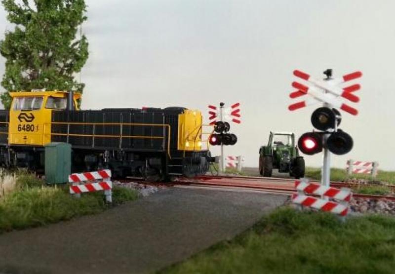

« Reactie #249 Gepost op: 22 June 2014, 12:17:16 »
Gents,
Gr. Silvester
Hallo beste silvester.
Volgens mij horen in de oude situatie je rood/witte schrikborden dan 5 rode vlakjes te hebben en van hout.
De houten borden werden later vervangen door de bekende metalen borden met de rechtse borden 4 rode vlakjes en de linkse borden 3 rode vlakjes precies zoals dat nu bij jou aki is gemaakt.
Zie bijv deze site http://www.klassiekebeveiliging.com/FotoMovw.htm voor de oude spoorwegovergangen met houten borden en 5 rode vlakjes.
En zie deze http://www.klassiekebeveiliging.com/Fotoovw.htm site voor de metalen borden met links 3 rode vlakjes en rechts 4 rode vlakjes.
Misschien is dit ook voor jou overwegborden van kracht?
Zie reactie 153 hoe ik van een foto de overwegborden maakte zoals ze vroeger in de langstraat stonden.
http://forum.beneluxspoor.net/index.php/topic,47919.150.html
De voorbeeldfoto zie je in dat zelfde draadje in reactie150.
Mvg jamie

Hier wat verschillen in de borden.
De Artitec wit/rode schrikborden.
http://4.bp.blogspot.com/-c2hSM36wHf0/T9dJbjBRaNI/AAAAAAAAPx8/ho2sfr3hopQ/s1600/2.jpg
Oude AKI met oude borden links en rechts 5 rode vlakken en van hout. (3 boven planken boven elkaar)
Groot donker blauw bord,wacht tot het rode licht gedoofd is er kan nog een trein komen.
http://hk-opdebeek.nl/wp-content/gallery/oude-fotos_1/spoorwegovergang-kesteren.jpg
Oude AKI met nieuwe borden links 3 rode vlakken en rechts 4 rode vlakken.
Links en rechts blauw bord,wacht tot het rode licht gedoofd is er kan nog een trein komen.
http://theorie.tv/lessen/file.php/3/600_30-verkeerstekens-naast-de-weg/aki-automatische-knipperlicht-installatie.jpg
Nieuwere AKI met nieuwe borden links 3 rode vlakken en rechts 4 rode vlakken.
http://kids.vvn.nl/sites/default/files/styles/large/public/afb%202_17.jpg?itok=TqrKMjvz
http://mw2.google.com/mw-panoramio/photos/medium/64033042.jpg
P.s wat me ook opvalt is dat vaak de rood/witte schuine strepen denkbeeldig doorlopen/aansluiten op het bord daarboven of daaronder. http://nl.m.wikipedia.org/wiki/AKI-AHOB-ombouwprogramma
Mvg jamie
« Laatst bewerkt op: 22 June 2014, 14:27:14 door Jamie »

Hoi Jamie,
Top man, de 1e AKI die je laat zien zijn de oudere waarvan een oranje, rode en groene lamp aanwezig was. Deze AKI heb ik gemaakt voor Karst "Demo Pendelbaan".
Mijn variant is een voor de huidige met het grote driehoek bord achter de lampen.
Misschien moet ik dan toch maar de "Wacht" borden terug laten komen :-)
Sommige links werken niet...
Prachtig, het is natuurlijk de bedoeling het zo werkelijk mogelijk na te maken.
Bedankt Jamie!
Gr. Silvester

Hier zie je een beetje wat ik bedoel met de schrikstrepen denkbeeldig doorlopend russen jou model en de werkelijkheid. (daarvoor heb ik even jou foto's gebruikt en uitgeneden)
Model.
Wat ik heb gedaan is de schrikstrepen op de foto zo uitvergroten/verkleinen dat deze in schaal 1:87 zijn op papier.
Deze schrikstrepen heb ik uitgeknipt en in styreen uitgesneden.( zie mijn draadje http://forum.beneluxspoor.net/index.php/topic,47919.150.html )
Vervolgens tamiya plakband in dunne strepen gesneden en dezelfde schuinte aangehouden als op de verkleinde/vergrote foto in schaal 1:87
P.s raar dat de linkjes niet werken trouwens,heb je al op andere apparaten geprobeerd? (tablet/pc/telefoon)
Mvg jamie

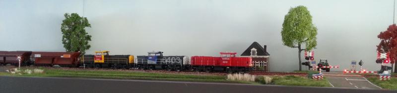

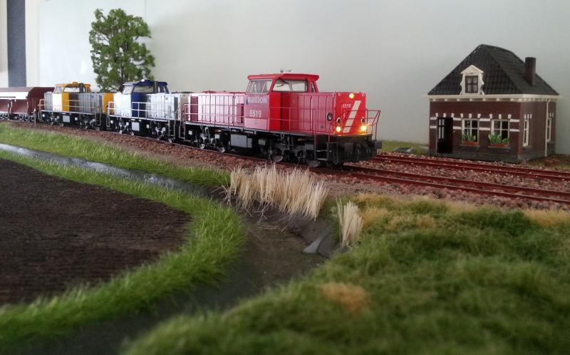

« Reactie #253 Gepost op: 17 July 2014, 12:15:23 »

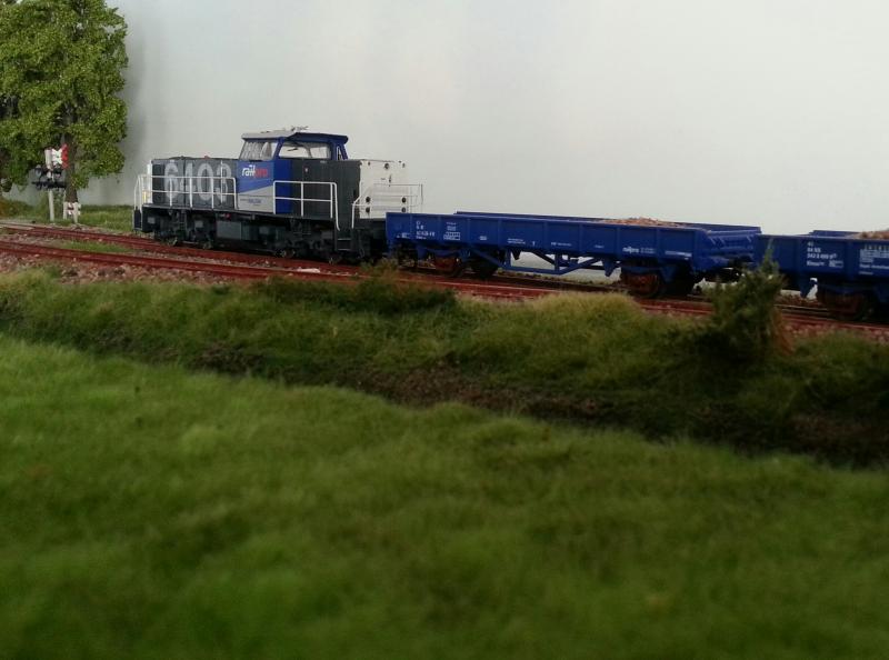

Wat is dat nou...
En weer op de terug weg! Super blij mee!
Proef vervoer vanaf Harlingen?
Een ertstrein met koppelwagens!
Railion's vlaamsereus 6519 Railpro 6403 en de Railion 6455.
Benieuwd naar de 1e klachten ;-)
