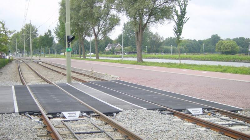

Ik heb een vraagje.
Is het mogelijk om het fietsertje het spoor te laten kruisen?
Of is de afstand dan te groot tussen de fietser en magneet?
Groet Martijn
Volgens mij moet het lukken mits je geen ijzeren rail gebruikt bij je overgang en zo`n lag mogelijk profiel, het zou het mooiste zijn als je een overgang na maakt met van de ingegoten spoorstaven.
Met bijvoorbeeld een Strail overgang.
« Laatst bewerkt op: 04 September 2012, 13:21:07 door nighttrain1. Reden: Foto ingepast ipv de link naar de foto »

Maak eerst een test spoortje, zorg voor zo laagmogelijke flenzen aan je trammaterieel, zo kan je de meeste ruimte naast de railkop, (waar de flens langs loopt) besparen en de rubbenen bedding van je overgang zo hoog mogelijk laten eindigen, als je daar desnoots de dwarsliggers en de onderste deel van de rail verwijderd kan je de ketting van de fietser zo hoog mogelijk het spoor onder de rail laten passeren en dus een zo sterk mogelijk magnetisch veld heb om je fietser(s) te laten volgen.
Hoe minder ruimte tussen de magneetketting en de fiets hoe beter het werkt.
Neem voor de overgang, messing rail, daar "kleeft" je fiets niet op vast.
Groeten Richard, nighttrain1
