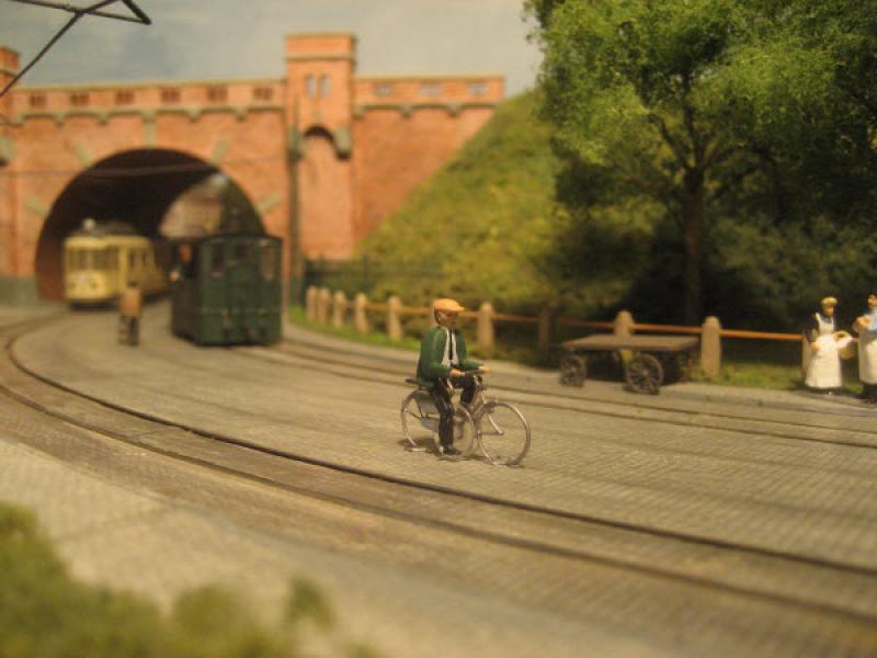

Hallo allemaal,
Even een plaatje hoe het definitieve fietsertje eruit ziet:
Het poppetje is geverfd. In het bouwpakket is hij zwart. In dit geval zit hij op een damesfiets. De fiets zelf is hier nog niet geverfd.
Er is een belichting gekozen waardoor je het transparante wieltje goed ziet. Hopelijk wordt hiermee duidelijk hoe het werkt.
We hebben nog wat kleine problemen met de track (die onder de straat wordt gemonteerd). De gekozen kunststof is iets te broos, en breekt als het materiaal erg koud is als je een scherpe bocht legt. We zijn met de spuitgieter in overleg over de verschillende mogelijke oplossingen.

Kunststof heeft bij lage temperaturen al snel de neiging tot scheuren en breken. Ik probeer altijd voordat ik met kunststof aan de gang ga het warmer te stoken in de hobby-ruimte of de te behandelen kunststof delen een beetje warm te maken met een fohn. Ook bij het plaatsen van voetgangersbruggen en tunnelingangen kan je het materiaal dan makkelijk zonder schade iets verbuigen om het passend in het landschap te krijgen.

@Cottage Railways: ja, dat klopt. Maar we proberen daar zoveel mogelijk aan te doen. Het is natuurlijk erg vervelend als iemand het product koud uit de brievenbus haalt en het knapt zodra je het wilt buigen. We gaan ervan uit dat niemand de handleiding eerst leest
De keus van de kunststof en de mogelijke toevoegingen kan veel verschil maken.

Probleem lijkt me dat weekmakers in speelgoed niet meer zijn toegestaan.
Maar officieel lijk dit me geen speelgoed en wellicht kun je met een 14+ vermelding op de verpakking wel toestemming krijgen voor het toepassen van weekmakers. Of is dat spul inmiddels helemaal verboden?

Nee, het is geen speelgoed, en inderdaad 14+.
