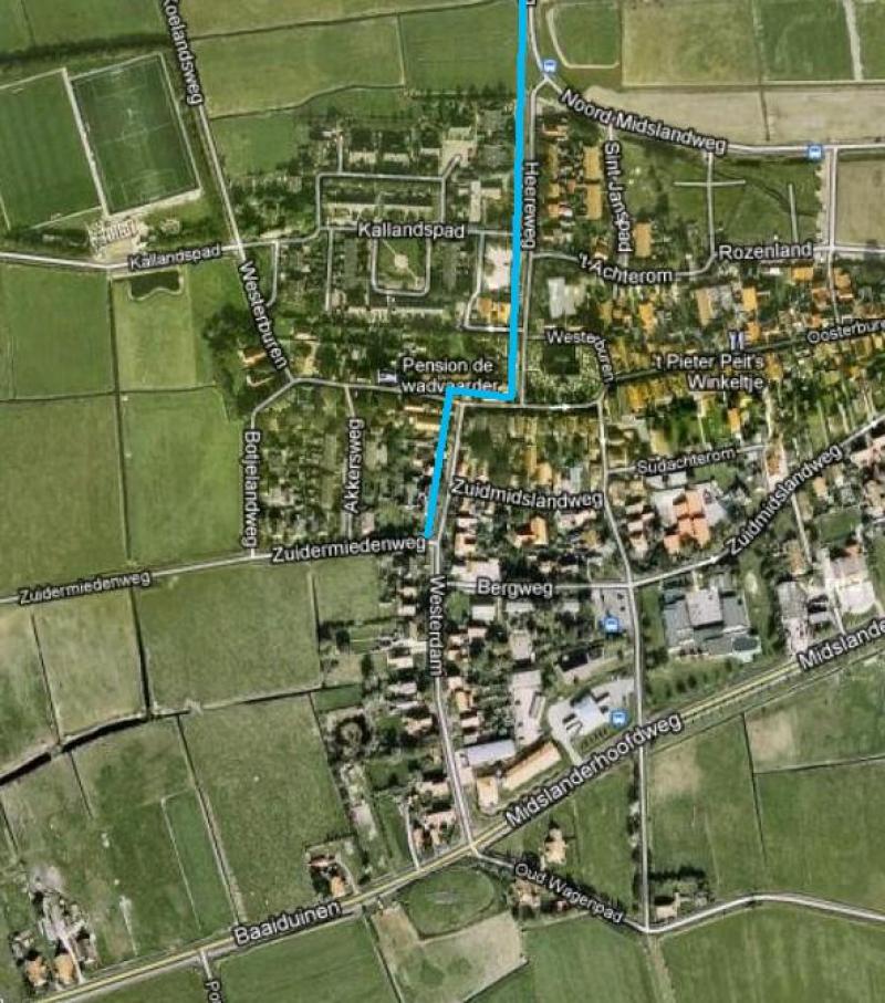

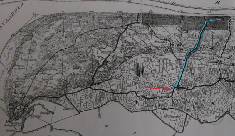

Het schoot me vandaag ineens te binnen dat ik nog aantekeningen had van een kort gesprek met een Terschellinger, ongeveer anderhalf jaar geleden. Toen zeiden niet alle genoemde zaken me wat, maar nu wat beter.
Het betrof het WOII lijntje naar Formerum, waar ik het in bovenstaande berichten over heb gehad. Maar nu het eindpunt aan de andere kant.
Er werd opgemerkt dat het liep vanaf "Botjeland". Dat is een weg/plek aan de westkant van Midsland.
Ik heb hieronder een oude en een nieuwe kaart van Terschelling gezet, ook voor de verduidelijking met de situatie van vandaag.
Op de oude kaart loopt de hoofdweg , via de Westerdam, nog door het dorp Midsland heen liep. Die is na de ruilverkaveling onder Midsland door gelegd.
Botjeland(weg) ligt bij de rode pijl.
Het spoor kan dus vanaf Formerum /Midsland Noord over de Heereweg met twee bochten naar de Westerdam/Botjelandweg zijn gelegd.
Materialen zouden dan daar zijn overgeslagen, komend vanaf West.
Hopelijk is nog elders een bevestiging vinden van dit verhaal te krijgen, want dat zou ook impliceren dat er geen doorgaand spoor was van West, via Paal 8 naar Midsland Noord.

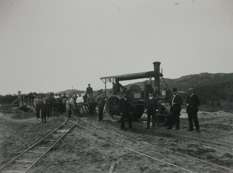

Nog even over dat kipbakje. Ik heb die foto bekeken met de kennis en ervaring die ik heb op het gebied van industriesmalspoor in het algemeen (en kipkarretjes in het bijzonder
) en ik twijfel er sterk aan of het een kipkar is.
Ik zeg hiermee niet dat het 100% geen kipkar is. Dit is de conclusie die nu, na (op zich erg goede) suggesties over wat het dan wel kan zijn, hierboven wordt getrokken... Die beide suggesties dat het het bakje van de kraan is of wellicht een zaaimachine moeten ook weer goed en rustig bekeken worden, persoonlijk bijvoorbeeld ondersteun ik deze suggesties ook niet direct.
Nu is het wellicht in dit geval niet heel belangrijk of het een kiplorrie is of niet. Wat ik probeer te zeggen is dat je bij historisch onderzoek niet meteen en te snel bepaalde conclusies moet trekken. Je moet kritisch blijven kijken, opties open houden en oppassen voor teveel "wishfull thinking".
Arnoud Bongaards - FeldbahnFactory - Amsterdam

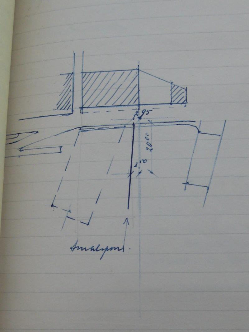

In een eerder bericht, (8 februari, blz.5 van dit draadje), heb ik al melding gemaakt van rails op de scheepswerf.
http://forum.beneluxspoor.net/index.php/topic,42101.60.html
In een van de laatste mapppen die ik in het Behouden Huis kon doorwerken, vond ik foto's van de daadwerkelijke aanleg door leerlingen van de zeevaartschool, onder leiding van H.de Feyfer (die in het verleden ook op het adres woonde waar ik nu woon en naast zijn funktie op de Zeevaartschool ook conservator van het Behouden Huis was).
voor de duidelijkheid nogmaals de tekening bij de bouwaanvraag in 1958.
Laatst bewerkt op: 14 March 2012, 19:43:40 door FritsT

Ik heb een zeer omvangrijk dossier gevonden (circa 700 bladzijden) omtrent de aanleg van de Hoofdweg op Terschelling. Dit speelt in de periode 1901-1910. Bij dit project was het voor het eerst dat er smalspoor op het eiland werd gebruikt. Hierover heb ik eerder al geschreven en een foto (stoomwals) opgenomen.
Hieronder de belangrijkste zaken over smalspoor/techniek samengevat. De rest gaat over de centen en van wie ze moeten komen.
Aanleg hoofdweg op Terschelling
Periode: 1901-1910.
1. Document 218-219
Plan van de Linde, 25 maart 1903
sectie: Begroting van kosten
Omtrent enige posten van de begroting is nog het volgende op te merken.
Er is aangenomen dat de benodigde materialen zullen worden gelost voor ¼ deel aan de haven te West-Terschelling en voor ¾ deel aan de losplaatsen op de waard (Kinnum, Oudendijk en Uithoek) en dat het vervoer van de aan te voeren bouwstoffen alsmede dat het van voor de verhoging benodigde zand zal geschieden met
draagbaar
smalspoor
, waarvan het gebruik op een werk van dezen omvang is gebleken voordeliger te zijn dan vervoer met gewone wagens. Er wordt vermeend dat met
4KM
smalspoor (0,6 M spoorwijdte) met de nodige kipwagens
de aanvoer op voldoende wijze kan worden bewerkstelligd. Ten einde het spoor ook voor het maken van den weg door de duinen te kunnen gebruiken is vooraf een gedeelte van het te verplaatsen zand met kruiwagens te vervoeren, daar op het ongelijke terrein moeilijk spoor is te leggen..

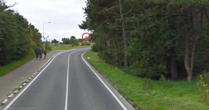

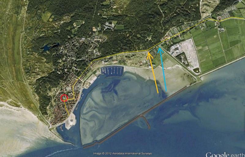

Ik heb nog wat zitten puzzelen aan de foto met de wals, want dat wissel intrigeert me.
In de rode cirkel zie je het topje van de Brandaris en de gele lijn geeft de bocht van de weg (achter paard en wagen) aan.
Het duin rechts van de rode cirkel is een mooi uitzichtspunt over de baai en het dorp.. Dus badgasten... daar moet je even heen gaan.
Dit is de recente situatie. Op een klein stukje van de hoofdweg (nabij de opgang naar de Tiger) zie je de Brandaris in hetzelfde perspectief.
Bij de gele pijl zie je de bocht in de weg.
Bij de blauwe pijl moet de foto genomen zijn.
Het wissel lijkt dus een aftakking naar de Nieuwe Dijk, maar of er via de dijk bouwmaterialen (via zee) aangevoerd werden lijkt niet logisch omdat er niets over een aanlegplaats in het bestek staat op deze lokatie. Mogelijk dat er aan het eind van de Nieuwe Dijk klei gestoken is dat bij de aanleg van de weg gebruikt is. Maar ook daar maakt het bestek geen melding van. Maar ja, het spoortje moet toch ergens naar toe lopen zou je zeggen.
