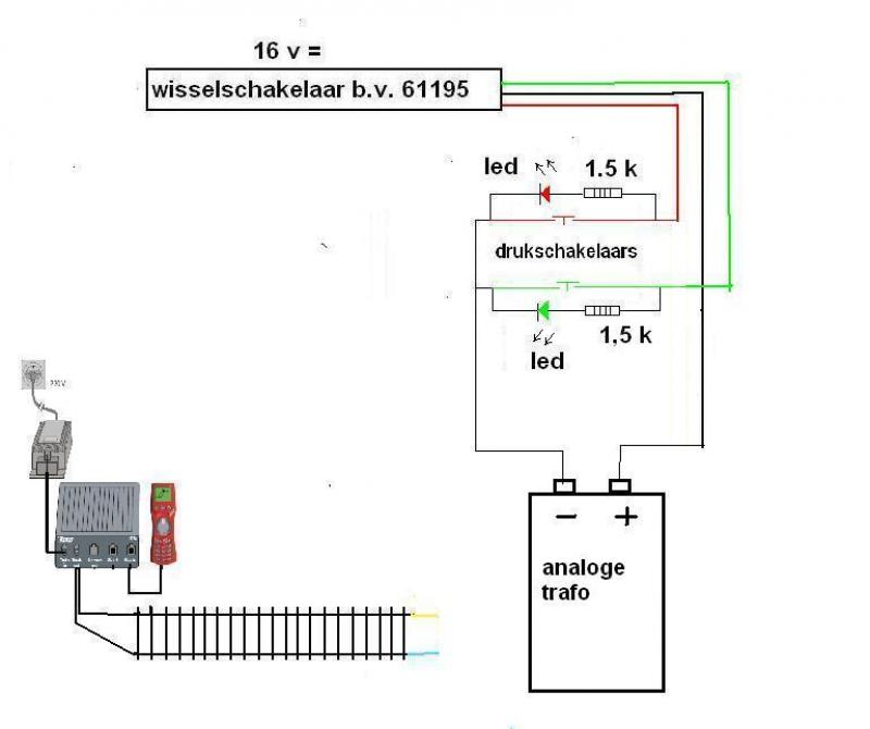

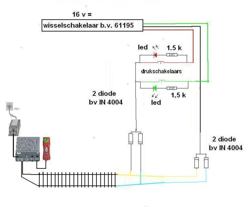

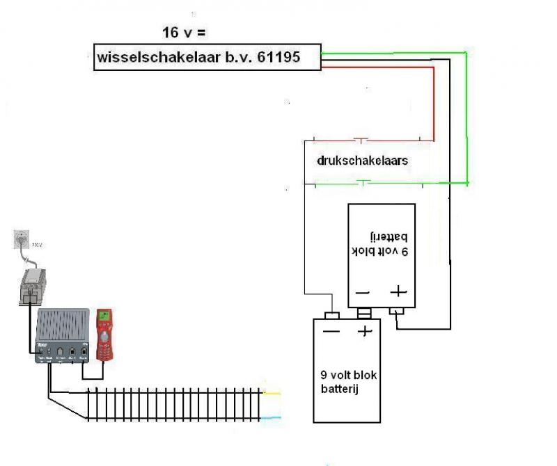

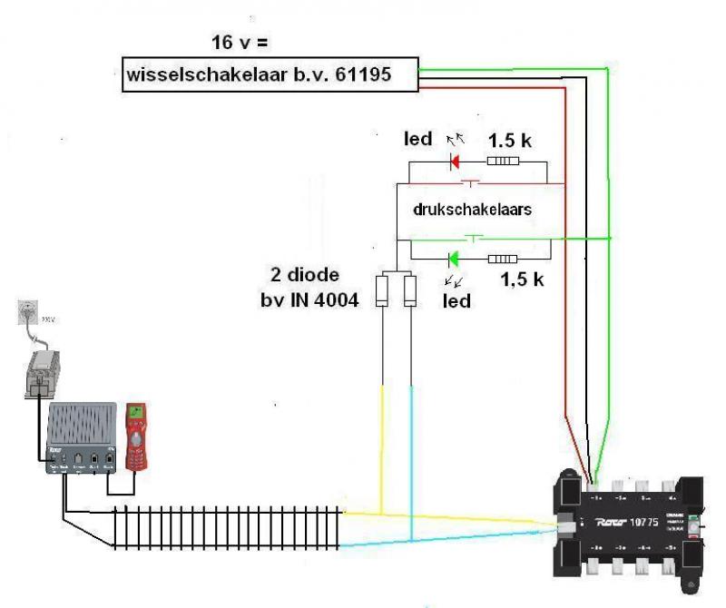

Je wissels digitaal aansturen via de centrale is meestal niet de goedkoopste methode. Zelf wil ik mijn wissels via een analoge manier blijven bedienen met conventionele transformatoren en drukknopjes. Dat gaat tevens niet ten koste van je dure (door benodigde digitale versterker) digitale stroom. Conventionele transformatoren kosten geen drol op de beurs.  Zelf rijden mijn treinen digitaal terwijl de seinen en wissels (allebij elektromagnetisch) analoog bediend worden.
Andre ;)
p.heinst
  • Berichten: 1193
    • DutchRoco
Re:Roco Geoline wissels electrisch maken.
« Reactie #25 Gepost op: 29 January 2012, 11:06:08 »
Reinier,
Zo had ik het niet gelezen, maar kan gebeuren het is immers nog vroeg (voor mijn dan) sorry
Algemeen,
Doe er een paar tekeningen bij met de mogelijke aansluit mogelijkheden,
Eentje met drukknopjes en led voor controle en de 10775 er aan, hierbij wel rekening houden dat op de multimaus de stand niet mee gaat bij gebruik van drukknopjes,
alleen met drukknopjes en led, diode nodig voor gelijkrichting van de spanning.
Alleen met een analoge trafo waar gelijkspanning uitkomt + en -
Alleen met trafo zonder led (gelijkspanning) + en -
Als je geen trafo hebt met gelijkspanning dan kun je daar een brugcel (4 diode) tussen plaatsen
Alleen met 9 volt baterrijen om wat uit te proberen.
Voor ieder wat keus of is er nog meer.
Gr Piet

p.heinst
  • Berichten: 1193
    • DutchRoco
« Reactie #27 Gepost op: 29 January 2012, 14:32:11 »
Schematische voorstelling van hoe het werkt met drukknopjes
Gr Piet
« Laatst bewerkt op: 29 January 2012, 14:33:52 door p.heinst »
