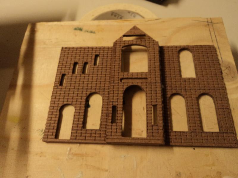

Van morgen de voorgevel gelijmd nu verder met de rest.
Ik neem ook gelijk de opslag mee, is de bedoeling.
Vanmiddag kan ik meschien meer laten zien.
Gr Henk

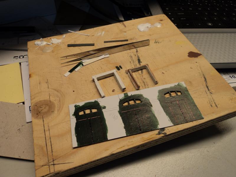

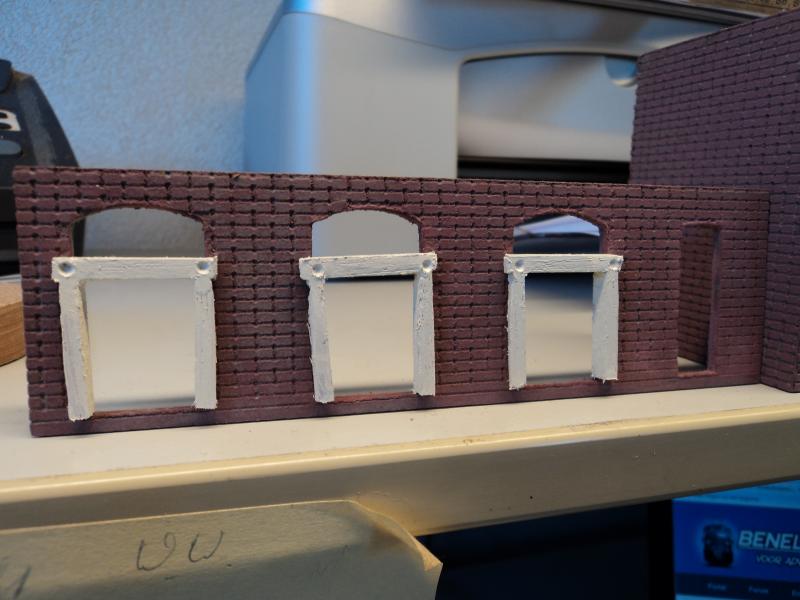

29 January 2012, 11:08:39 »

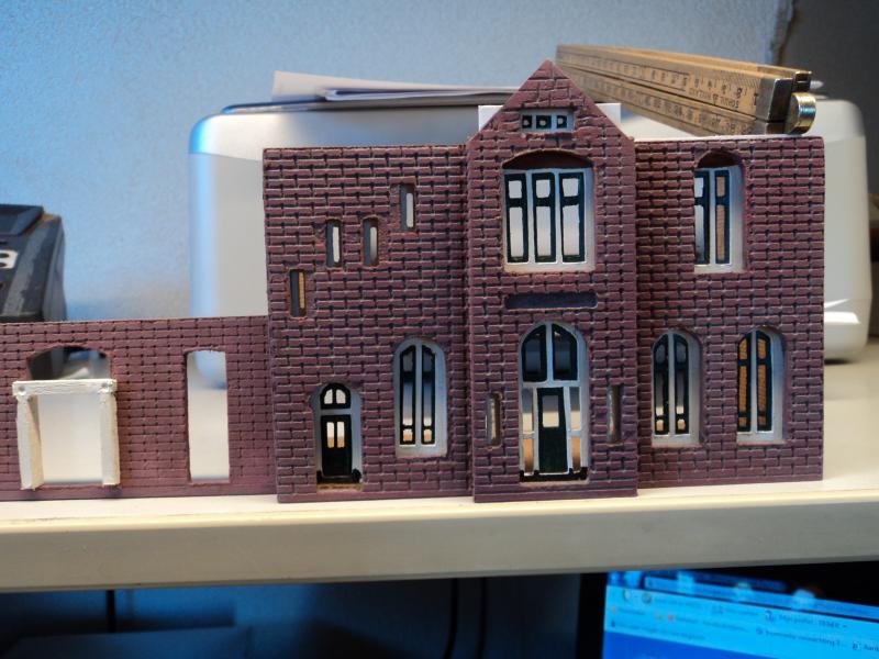

Gisteren toch nog een heel eind gekomen, vind ik zelf.
Maar om elk detail te maken is best lastig merk ik wel.
Opgeven.., ken ik niet.
Kozijnen in elkaar gespijkert en kartonnen deuren gemaakt.
Muren alvast een keer gegrond.
Nu verder met de rest van de kozijnen.
Gr Henk

Reactie #21 Gepost op:
29 January 2012, 21:59:35 »
Muren nog iets te rood.
De koz./balken vallen om de muur, net als in het echt.
Ze moeten nog wel een paar keer geschuurd, en geschilderd.
Gr Henk

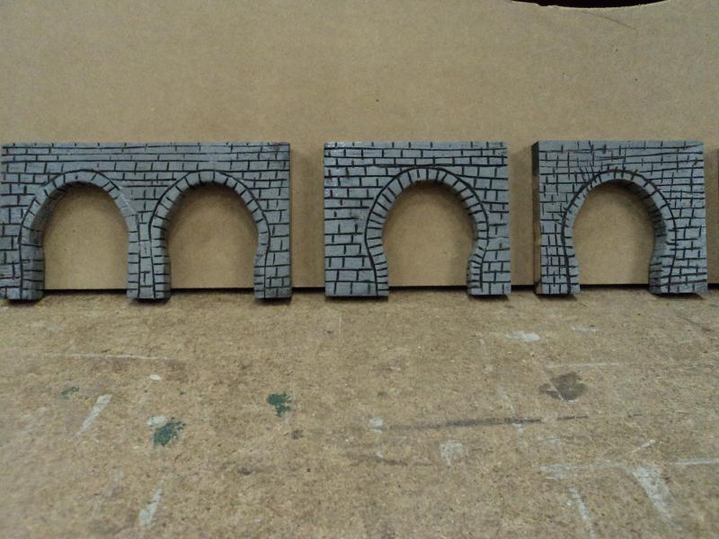

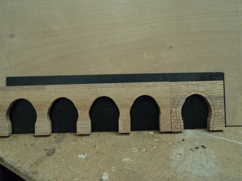

30 January 2012, 20:16:24 »
Even tussen door een paar tunnel ingangen gefreest.
Van beuken hout, en met de dremel wat voegjes gemaakt.
Dan kan ik ook weer verder met de bergen.
Nu weer verder met het station.
Gr Henk

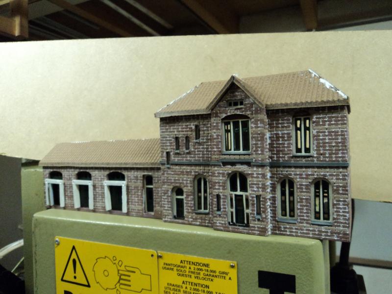

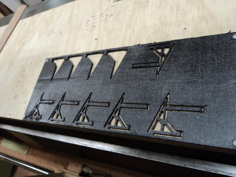

01 February 2012, 20:00:54 »

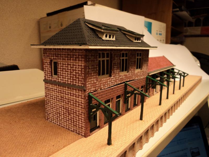

Een update
Ben flink opgeschoten met gevels en dak.
Nu het sauswerk, kleuren mengen, maar waneer is die goed ?
Gevels behandellen met wattestaafje, dat heb ik pas afgekeken van J.Moors
Speklagen in gekleurd.

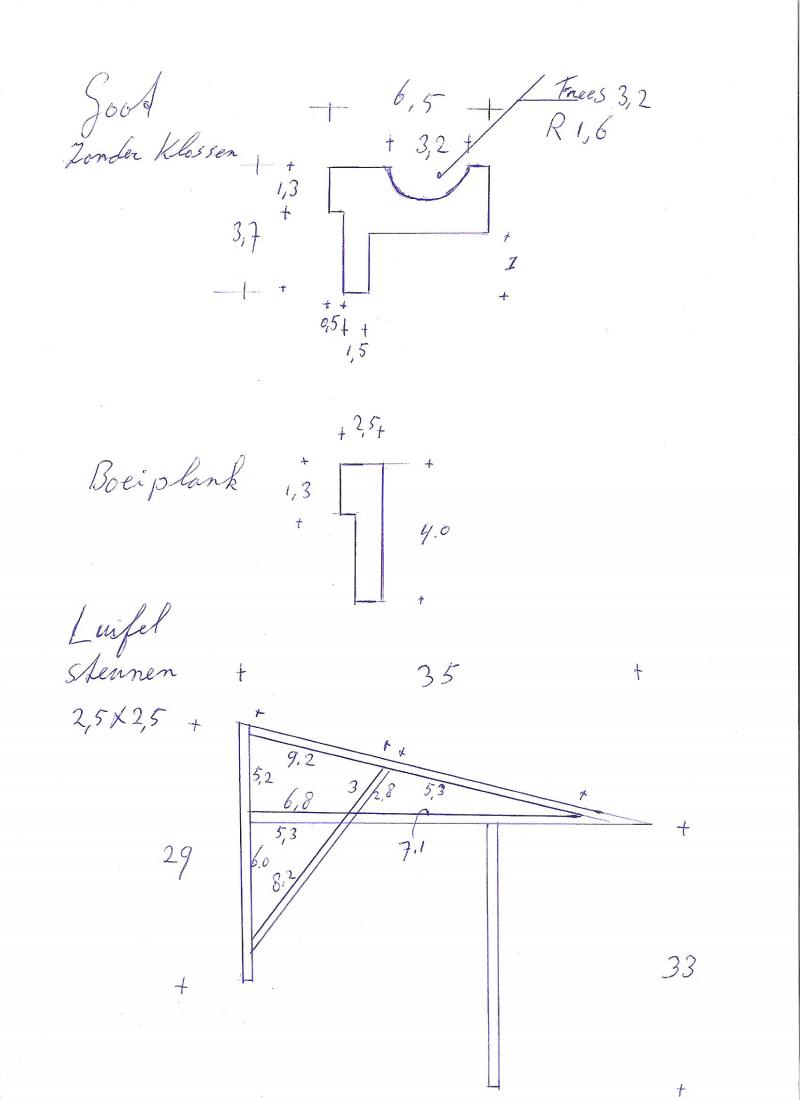

Ben nu bezig met goten en boeidelen. Dit lukte nog niet echt. Een latje van 3,7x6,5 mm daar aan boven zijde een holle gleuf, en onder de plank met gootklossen, De kossen 1x1 mm breken allemaal af. Dus toen van kunstof geprobeerd dan lukt het wel maar die trek krom.
Ook de luifel steunen uit gefreesd
Gr Henk

04 February 2012, 08:05:18 »
Boeidelen, goten, luifelsteunen en dakkapellen geplaatst.
Een flinke scheur in de gevel? (Een aarbeving denk ik)
Nee, Het onder gedeelte was niet naar mijn zin, daarom vervangen.
Gr Henk

05 February 2012, 22:48:20 »
Bedankt Antal

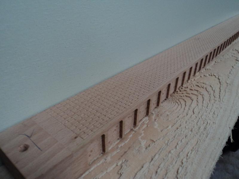

In het begin van dit draadje kreeg ik commentaar op het formaat van mijn gevelstennen.
Daarom de stoeptegels wel op 3,5 x 3,5 mm gefreest.
Het peron is touwens gemaakt ven een beuken latje 22 x 47 mm
Gr Henk
