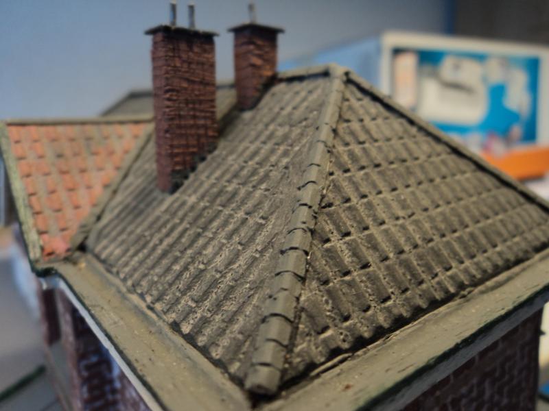

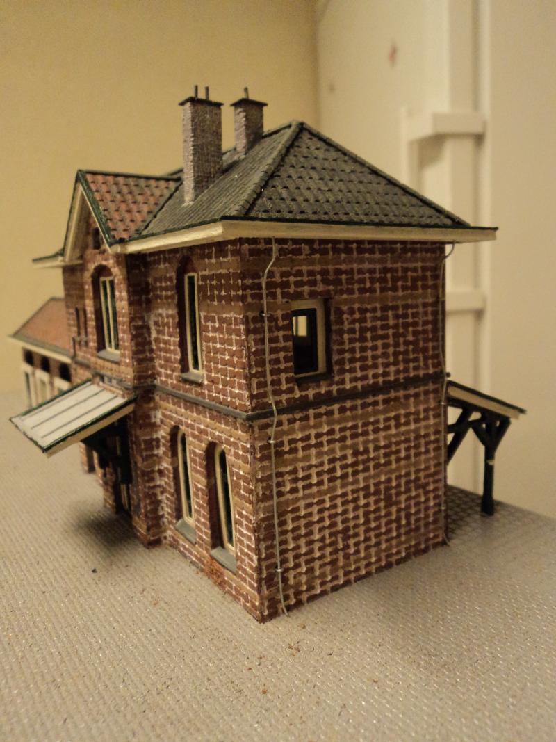

Hier nog even een plaatje, om te zien dat het dak nog vuil moet worden.
De schoorstenen moeten nog gevoegd en lood in maken
En de nokvorsten staan in de verf
Mijn Zoon van 8 jaar begind ook al te bouwen, met beetje hulp.
Mooi is dat, als ze je achterna gaan doen.
Gr Henk

lutje
Berichten: 427
Re:station Ede van hout
Reactie #49 Gepost op:
14 February 2012, 22:51:14 »

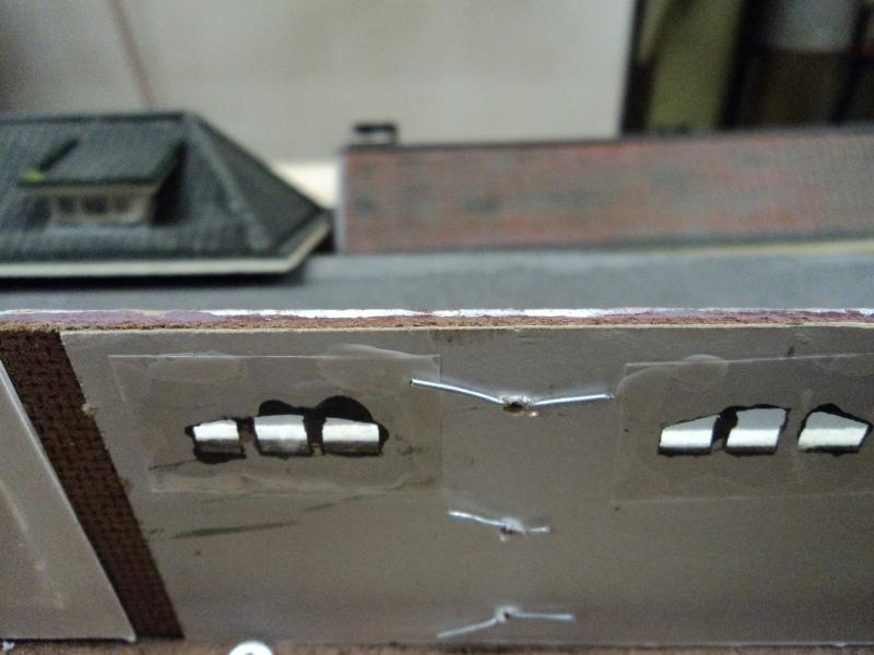

Zo de nokvorsten geplaatst, maar die ga ik een volgende keer ook anders maken.
K'heb groefjes op de lassen gemaakt, maar dit moeten bultjes zijn.
Het dak is al flink vuil.

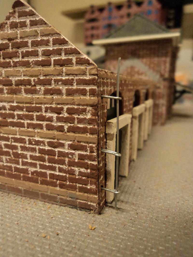

Nu ben ik met de regenpijpen bezig,die maak ik van 0,7 mm draad.
En de beugels ook, ik boor een gaatje 1mm in de muur, daar steek ik de draad dubbel door en dan binnen omvouwen.
Het valt niet mee om ze recht te krijgen.
Ik vind het aardig gelukt
Gr Henk

mijnspoor
Berichten: 765
Reactie #50 Gepost op:
15 February 2012, 07:10:11 »
Mooi werk.
tod
Berichten: 186
Reactie #51 Gepost op:
15 February 2012, 10:46:02 »
Het ziet er zeker mooi uit.
Ton
lutje
Berichten: 427
Reactie #52 Gepost op:
15 February 2012, 18:48:11 »
Marco en Ton bedankt
Nog wat kleine details bijwerken, en dan kan die op de baan geplaatst Worden.
Gr Henk
Gr Henk
Zit ik op het forum om te modelbouwen, of om te forummen?
cnc frezer
http://forum.beneluxspoor.net/index.php/topic,42789.new.html#new

Gebruik je een tangetje met platte bek om de 45° bochten
te immiteren? Zo te zien buig je ze met de hand. Miss een tipje.
Messingdraad van 0.7, en als beugel neem je een messing
spijkertje van 0.6. Daarvan splijt je het kopje, vouwt de
kop dubbel naar voren. En vervolgens kun je die om het draad
heen vouwen. Drupje soldeer en je hebt een platte beugel met
een pijp die voorzien is van scherpere 45° bochten.
vrgr Steef

@ Steef, dankje
Zulke tips, daar zit ik nu precies op te wachten.
Ga ik deze nu slopen of gebruik ik jou tip de volgende keer?
(Ps. Wat bedoel je met "miss een tipje")
Gr Henk

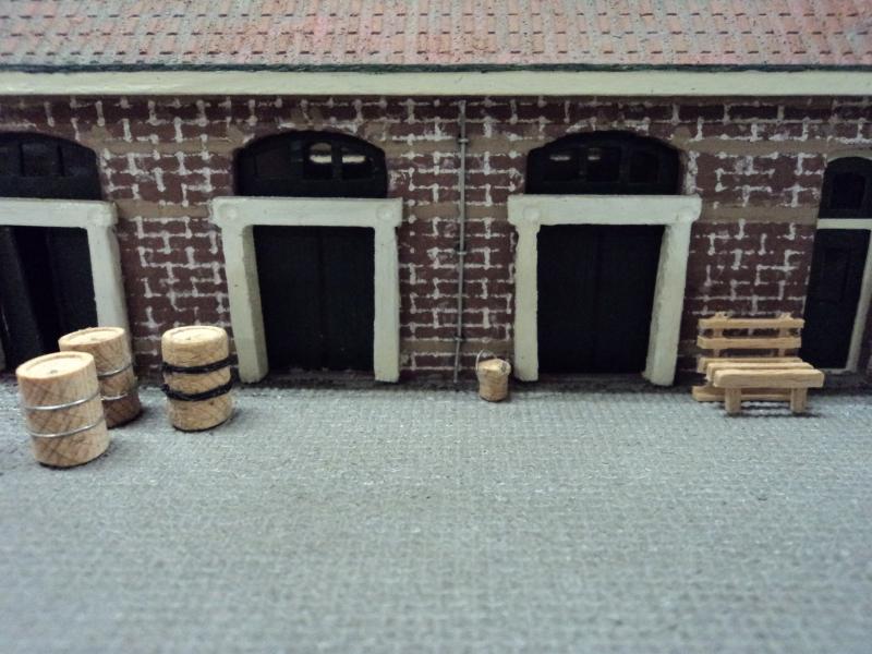

De glaszetter is weest, die had het makkelijk want het is allemaal binnen beglazing.
Alleen boven was moeilijk, er bleken geen verdiepings vloeren in te zitten.
Ik weet niet of het glas te zien is, want je kijk er dwars door heen.
Ook nog wat dingen gefreest, een bankje, olie vaten en een vuilnis emmer.
En een peron bord moet ik ook nog maken.
