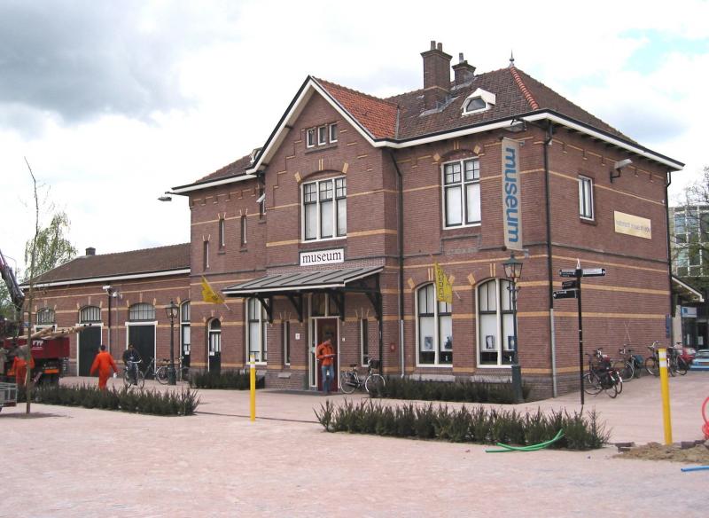

Mijn plan is station Ede centrum te bouwen. Daarbij gebruik ik voornamelijk hout,karton en kunstof.

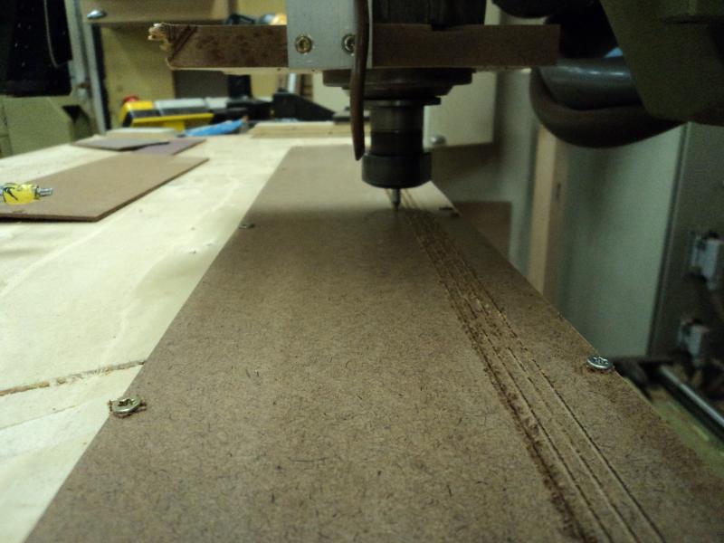

Wat ik bewerk met een cnc inkroosmachine. Het is mijn een sport om zo veel mogelijk van afval producten te maken. Gevels en dak zijn van hardboard 3,2 mm dik, waar ik steen en dakpan motief in frees.
De frees is aan het frezen met kleine vrees
Met dit als resultaat

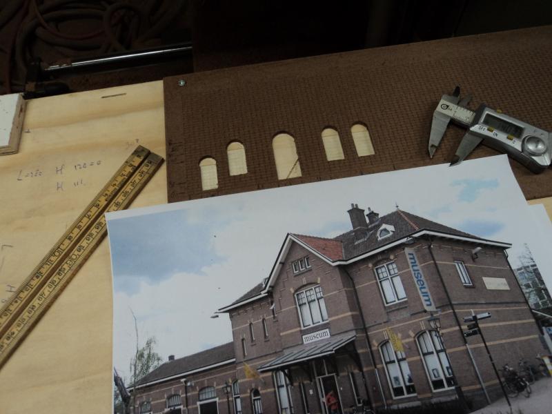

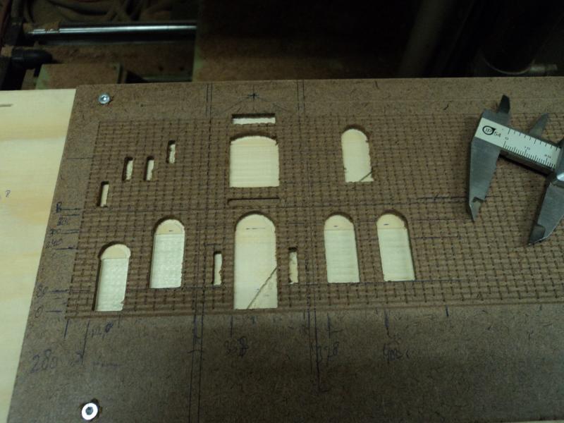

Vanmiddag al even begonnen met de kozijnen uit te frezen.
Alle maten haal ik van de foto, dat is gedeeltelijk schatten en voor de lengte stenen tellen voor de hoogte de lagen tellen.
Daar maak ik een kladje van, en dan is het programmeren, en hopen dat het goed gaat.
K'heb ook al een vraag eigenlijk die jullie vast weten, Midden boven de ingang zit nu een bord met
museum, maar ik neem aan dat er vroeger wat anders stond.
Maar wat, ik heb het nog niet gevonden.

Dat bord was in ieder geval in de jaren 70 gewoon leeg : zie
http://www.stationsweb.nl
en dan zoeken op Ede Centrum
Mogelijk dat er vroeger 'Ede Dorp' heeft gestaan in sierletters of er heeft nooit iets gestaan... het station van Lunteren heeft er nooit een wit vlak gehad. Zie ook die foto's op stationsweb.

Mooie techniek, maar ik mis de rollagen in het metselwerk. Kun je die niet meteen meefrezen? En de stenen zouden wat kleiner moeten zijn, lijkt me.

@ Jab op stationsweb.nl had ik al gezocht
maar daar is het op geen enkele foto te zien.
@ Reinier alles wat je zegt klopt, maar in hout met mijn machine is dat niet zo een voudig.
Dus ik moet kiezen.
