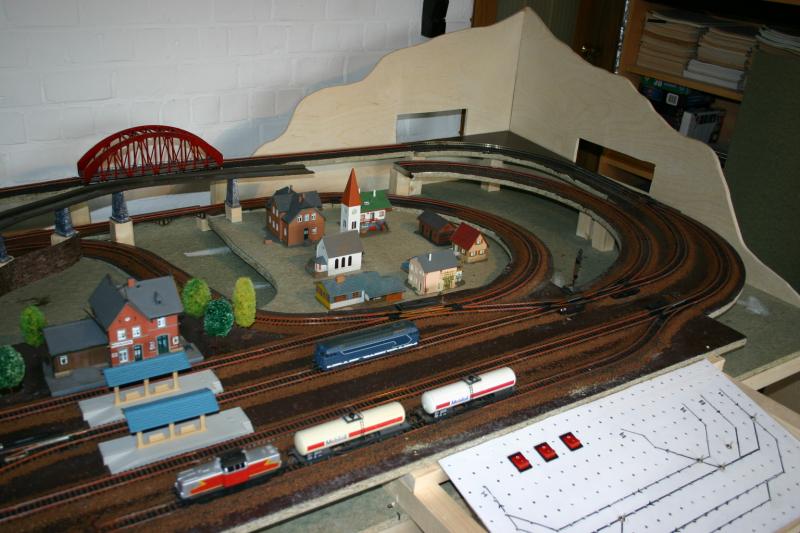

gisteren was ik even aan het testrijden op mijn baan en één van de wissels (Jouef) stond na afloop gloeiend heet en "shoof" niet meer goed !  :-| Volgens mij is er een draadje van één van de twee magneetspoelen gebroken waardoor de andere spoel veel te veel stroom trok. Gevolg is wel dat de plastic behuizing en verbindingsstuk tussen de spoelen en de wisselstang gesmolten en vervormd is ! *** !!!!!  >:(
De plastic onderdelen zijn inmiddels wel vervangen maar ... weet iemand of dit een logische verklaring is voor het doorbranden van die wissel ? Moet ik veiligheidshalve een weerstandje plaatsen voor zo'n wissel ?
O ja, ik gebruik gewone 3-standen schakelaartjes van bij AITEC die ik op een wit geschilderd controlepaneel heb geplaatst in plaats van die kant-en-klare schakelbakjes of 'puzzelstukjes' (zie foto). Zou het gebruik van die schakelaars er iets mee te maken kunnen hebben ?
De wissels en seinen zijn aangesloten op een 4.5V transfo (Jouef).
https://images.beneluxspoor.net/bnls/178_7897.jpg
Mark
« Laatst bewerkt op: 07 November 2009, 19:56:29 door René Huibers »

De schakelaars die ik gebruik hebben 3 standen. Middenstand (2) is de neutrale stand (gemeenschappelijke stroomdraad). Met de twee andere standen (1 en 3) schakel ik links of rechts. In stand 2 komt er dus geen stroom door de spoelen.
Zou ik de schakelaar dan te lang of per ongeluk in de stand 1 of 3 hebben laten staan ? Gdvr.......  >:( Tja, dan moet ik toch maar die tuimelschaklaars overwegen denk ik.
Toch vreemd, want de andere wissels die ik gebruik (voornamelijk Lima) worden niet echt zo heet zoals die Jouef ...
Markie  8)

@ KNed : da's een onafgewerkte treinviaduct, dat traject is nog lang niet in gebruik. Heb nog niet geprobeerd m'n treintjes hier te laten overspringen, misschien lukt het de TGV wel !  ;D
Inmiddels wissel gefikst, momentschakelaar geplaats en alles werkt terug naar behoren.  :D

Fraaie retro-baan overigens  (y)

Leuk!  :) Die blauwe SNCF diesel (Jouef) op de foto heb ik vroeger ook gehad. Zat in m'n eerste Jouef-startset die ik voor m'n 7de verjaardag kreeg. Helaas heeftie de tand des tijds niet overleefd.
