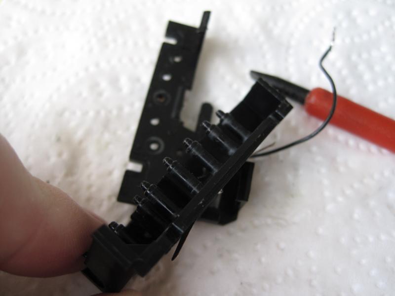

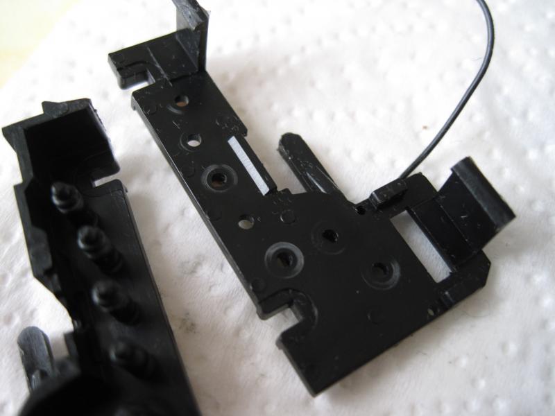

Nog even een update: we zijn weer aan het boenen, zie de plaatjes:
Opvallend is dat alles al wel een beetje in is gesleten in het plastic, waarbij bij mij de vraag komt of het nog wel te herstellen is... ?

Ik heb hem braaf een tijdje echt "laten staan" op advies, maar nu vanavond maar weer eens op de rollenbank gezet: Precies hetzelfde probleem helaas...
Ik heb om de een of andere manier het gevoel dat de assen zich hebben ingevreten in het plastic van de tandwielkasten. Zodra 't ding op z'n rug ligt oid heeft hij eigenlijk nergens last van, maar zodra hij op zijn pootjes staat loopt het hele spul onherroepelijk muurvast.
