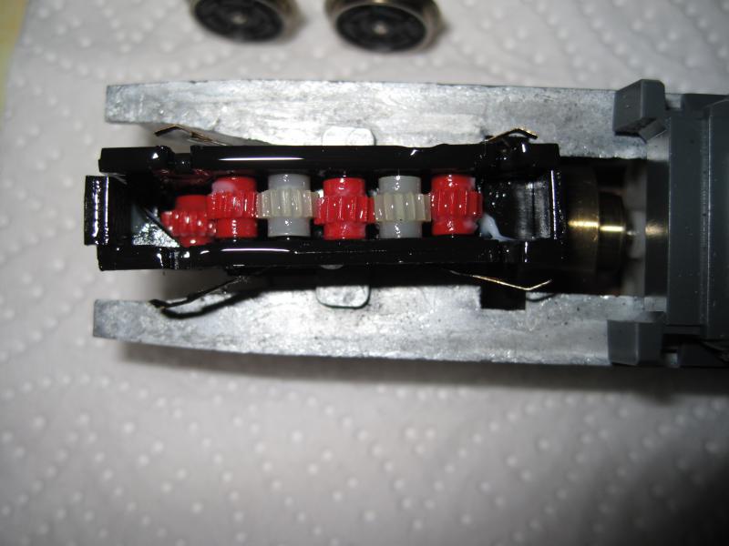

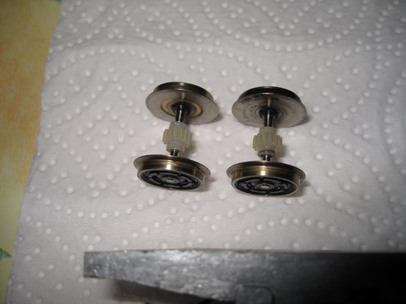

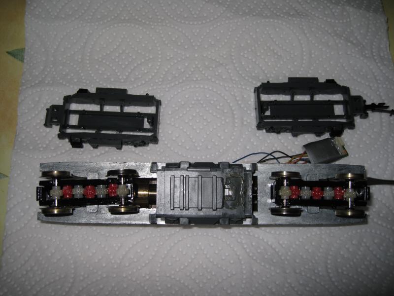

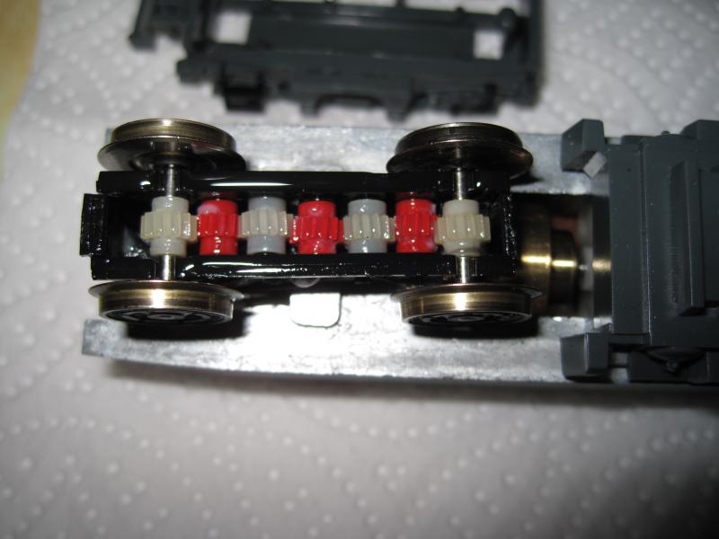

« Reactie #20 Gepost op: 31 January 2012, 18:24:19 »
Zo.... foto's op verzoek... :)
Zoals jullie zien druipt het van de olie, dus piepen zou niet meer mogen. Verder ziet het er volgens mij prachtig schoon uit... :/
Richey
tinus
  • Berichten: 1540
Re:ROCO 1600, oudste model, onderhoud (tandkasten)
« Reactie #21 Gepost op: 31 January 2012, 18:35:18 »
Richey,
Dit ziet er toch nog redelijk uit.
Ik heb er hier een voor me die er ongeveer net zo uitziet vwb de slijtage op de wielen.
Deze rijdt wel nog goed.
Hoe gingen de tandwielen over de asjes van de behuizing?
Het kan idd wel te veel speling zijn tussen de tandwielen en de asjes.
Tinus.
