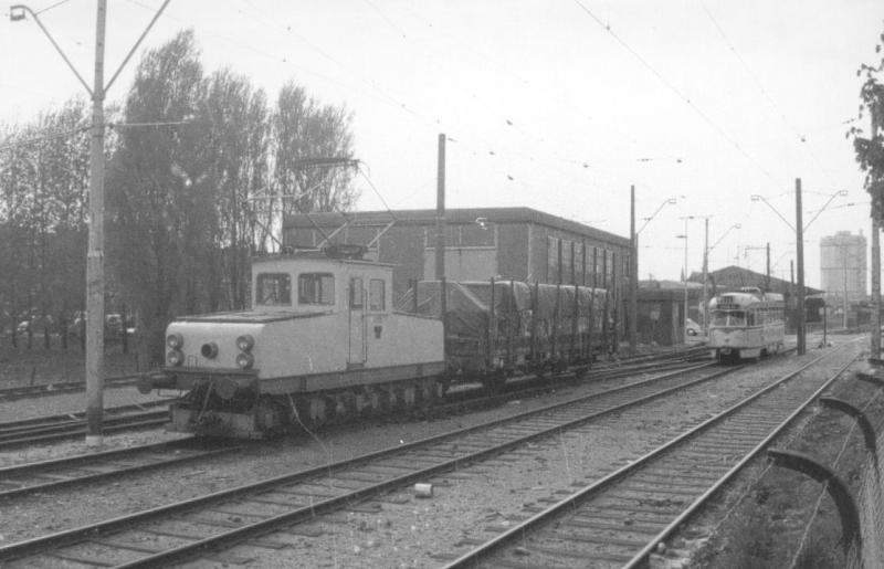

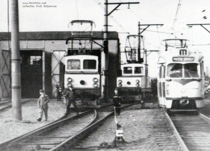

Dag allemaal,
Ik wil een vrije interpretatie bouwen van dit kleine locloodsje:
Het origineel heeft tot 1979 de haagse tramlocomotieven gehuisvest en is daarna gesloopt. Omdat het een vrije interpretatie wordt, zijn originele tekeningen niet echt noodzakelijk. Wel wil ik dingen die ik op de (korrelige) foto's zie kunnen interpreteren. Als je een zinken afwerkrand aanziet voor beton gaat het toch mis. En aangezien ik geen architect, bouwkundig ingenieur of iets dergelijks ben doe ik graag een beroep op derden.
Voor zover ik het goed begrijp is er een geraamte van H-balken. De ruimtes daartussen zijn gevuld met metselwerk, ramen en deuren. De loodsdeuren zijn volgens mij van metaal. Maar nu die dikke grijze, iets taps lopende rand aan het dak. Is dat een met zink overtrokken boeibord of iets anders? En ik neem aan dat er grind op het dak heeft gelegen, maar wat vind je daar nog meer? Kachelpijpen? Daklichten? Ik geloof alles....
Alle suggesties zijn welkom!  (y)
mvg, Paul

Henk Boshuyzen
  • Berichten: 908
    • Modeltram Toulon sur Arroux
Re:Loods nabouwen van foto, maar hoe? Civiele kennis gevraagd!
« Reactie #4 Gepost op: 20 January 2012, 13:21:04 »
  • Berichten: 7913
« Reactie #5 Gepost op: 20 January 2012, 13:44:58 »
Verhip! Kleurenfoto's. Die had ik nog niet. Bedankt Henk!  (y)

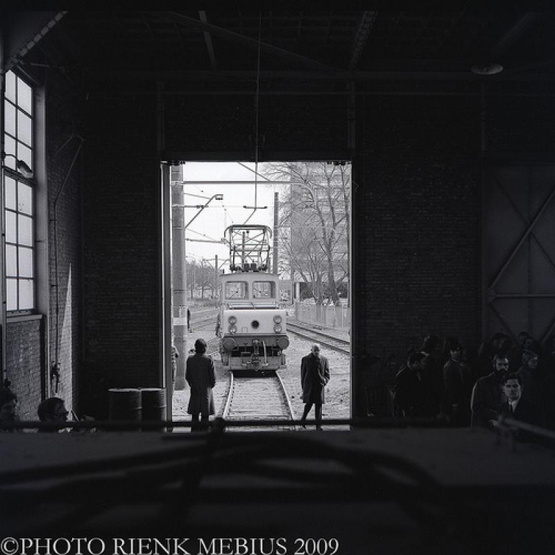

  • Berichten: 7913
« Reactie #6 Gepost op: 20 January 2012, 13:52:08 »
Op Flickr staat nog een foto van Rienk Mebius die van binnen is genomen. Het H profiel van een verticale balk is dan goed zichtbaar:
http://www.flickr.com/photos/rienkmebius/3509175701/

  • Berichten: 7913
Re:Loods nabouwen van foto, maar hoe? Bouwkundige kennis gevraagd!
« Reactie #8 Gepost op: 20 January 2012, 16:10:42 »
Gaat het gebouwd worden in 0  ? Voor wat ik zo zie is het steens metselwerk (21cm) . Het zullen dan I of H profielen zijn van 24cm
Tuurlijk wordt het in 0 gebouwd!  :) Het is een mooi en compact universeel loodsje waar ik alle kanten mee op kan. Er is nog een vaag plan om ooit een HTM tramlocomotief te gaan bouwen, maar je kan er ook heel goed een Sik in opbergen.
Ik dacht ook al dat het een steens muur was. Op de foto van de binnenkant zie je dat de muur even dik is als de balk. Ik ga maar eens wat prutsen met triplex, karton en muurprints van Scalescenes...
