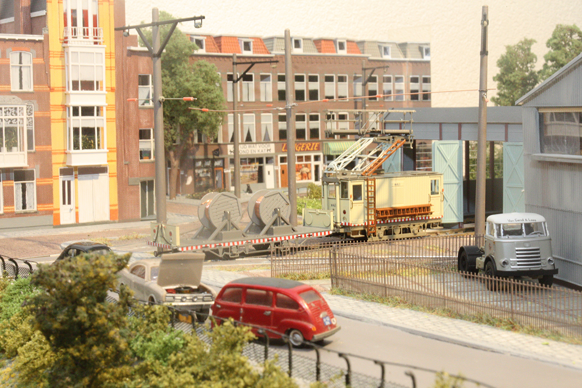

« Reactie #24 Gepost op: 23 June 2020, 23:10:33 »
Scratch build aan de hand van foto's
