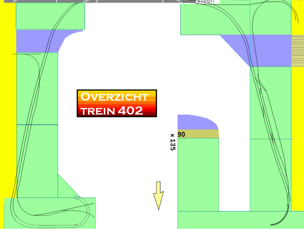

Zoals beloofd zou ik het gespiegelde plan nog even laten zien.
De afmetingen zijn niet erg nauwkeurig, maar een globaal idee moet het wel geven
Sporen die rechts en links van de tafel aflopen verdwijnen naar beneden
Daar heb ik nog fantastische ideeën bij, maar de praktijk zal wel worden dat er gewoon een lang spoor onderlangs loopt, zodat treinen pas na verloop van tijd weer (van dezelfde kant !) terugkomen
O ja, de gespiegelde tafel. Zo issie:

Leuk en aardig, maar misschien toch iets te druk aan de rechterkant
Het oorspronkelijke plan is er namelijk op gebaseerd dat deze baan tegen een beetje verhuizen moet kunnen (ik woon nu in mijn 23e huis) en dus in principe langs de wand gebouwd is. Niet echt in modules, maar wel zo dat je hem door een bocht elders te leggen kunt uitvouwen op opvouwen. daarom issie overal ook even diep.
De brug die de lus bij 's Gravenmarck (of Marckendam- dat weet ik nog niet) mogelijk maakt, moet dus vervallen.
Terug naar de oude opzet. Effe zoeken waar het plaatje was..
Jawel. Al weggegooid, dus opnieuw dan maar, het zit toch wel in mijn hoofd..
(stations zijn ruwweg; schaduwsporen zijn niet getekend)
Laatst bewerkt op: 02 January 2014, 15:32:39 door Marco D. Reden: bijlage/plaatje toegevoegd

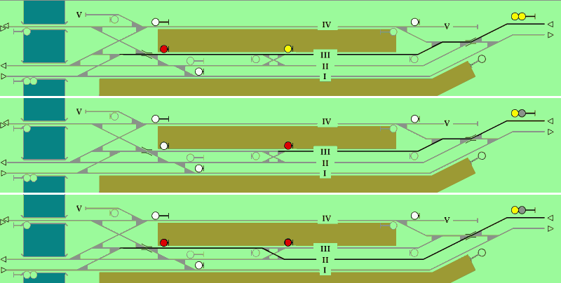

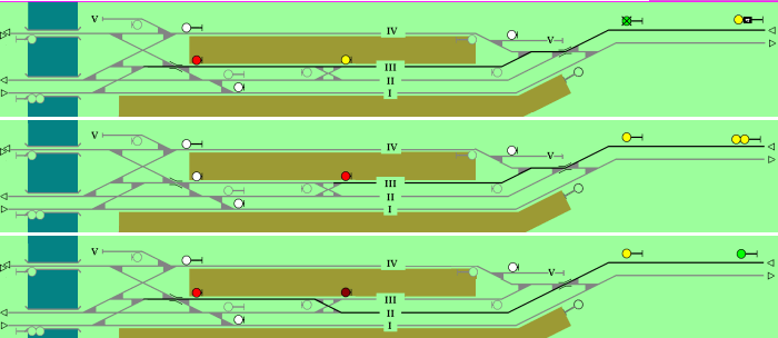

Dubbelgeel = afremmen naar halve dienstregelingsnelheid. Dit werd gebruikt als de bloklengte korter was dan de remweg van een trein, maar er toch behoefte was aan veel blokken voor een snellere doorstroming. De volgorde was dan: Dubbel-geel, geel, rood. Als er afgeremd moest worden werd er altijd een cijferbak gebruikt. In jouw geval kan het inrijsein gewoon een 3-lichts sein zijn. Het sein daarvoor moet dan een sein met cijferbak zijn. Dit is als je 40 km/u als snelheid gebruikt om over de afbuigende wissels te gaan. Als je bijv 60 km/u wil, dan moet je inrijder ook een sein met cijferbak zijn.
De volgorde van de seinbeelden bij tekening 1:
40 km/u: Geel-4 (sein voor inrijder), Groen-knipper, Geel, Rood
60 km/u: Geel-6 (sein voor inrijder), Groen-knipper-6, Geel, Rood
De volgorde van de seinbeelden bij tekening 2:
40 km/u: Geel-4 (sein voor inrijder), Geel, Rood
60 km/u: Geel-6 (sein voor inrijder), Geel, Rood
De volgorde van de seinbeelden bij tekening 3 (er moet voor het kruiswissel eigenlijk nog een dwergsein staan):
40 km/u: Geel-knipper4* (sein voor inrijder), Geel-4, Geel, Rood
60 km/u: is er niet, kruiswissels zijn volgens mij altijd 40 km/u
*Groen kan ook, maar ik denk dat de afstand tussen de inrijder en het dwergsein op spoor 2 te kort is, vandaar Geel-knipper4. Dubbelgeel zou in dit geval ook wel kunnen, denk ik...
Vriendelijke groet, Servé.

Hallo Servé
Dus zo zou het dan worden (case A-C)
Hm. (het sein vóór de inrijder is voor de kijkers niet zichtbaar)

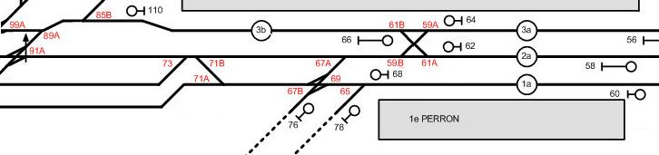

Inmiddels heb je mij ook aan het zoeken gezet, naar kruiswissels (langs perrons) zonder dwergen.
Als ik naar de huidige sporen kijk kan je je groen zoeken, maar ze zijn vrijwel allemaal van alle vier kanten beveiligd met een sein, behalve...
Haarlem. Uit het noorden of westen binnenkomend op spoor II - thans spoor 2 genaamd - heeft het kruiswissel geen sein.
Als je eenmaal Haarlem inmag, ga je dus direct door naar 2a of 3a. In de praktijk betekent dat dat er goederentreinen op spoor 2 staan te wachten tot ze naar Amsterdam mogen , of via spoor 2 Haarlem passeren zonder stoppen. Vanaf "Hoogovens" (Bv) is dit dan ook de hooggroene route tot Haarlem. Tot Haarlem want vertrek naar Amsterdam betekent altijd twee of drie "kromme" wissels.

Als je goed kijkt staat er rechts van het kruiswissel in Haarlem wel een dwergsein. Aan de linkerkant staat dat niet. Dit komt omdat links niet als een "spoor" wordt gezien maar als een wisselstraat. Er zijn dus 2 dingen wat je kunt doen: 2 extra dwergseinen plaatsen rond het kruiswissel of geen uitrij-seinen op spoor 2 plaatsen. Dit betekent wel dat je dan geen trein op spoor 2 kunt stilzetten.
