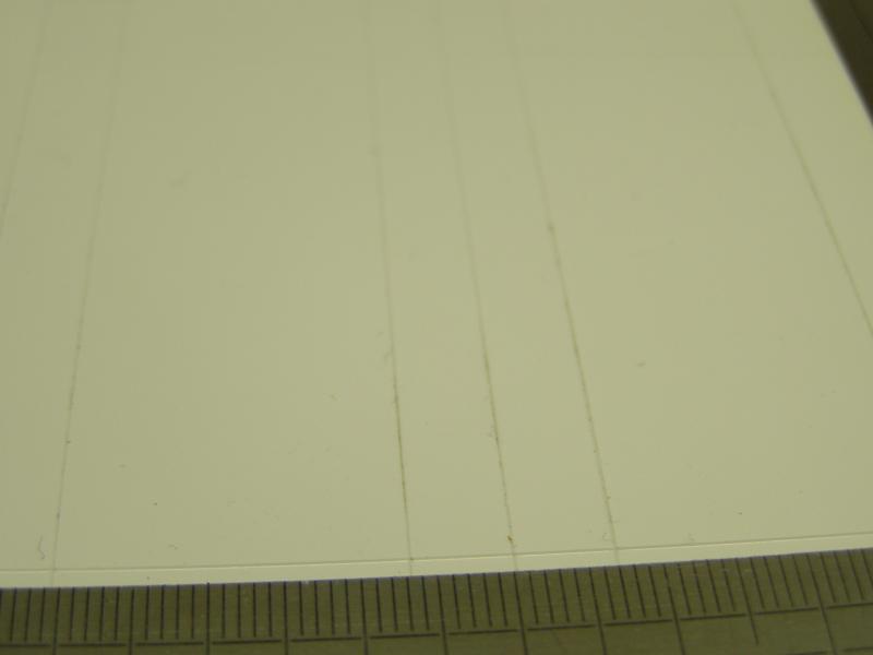

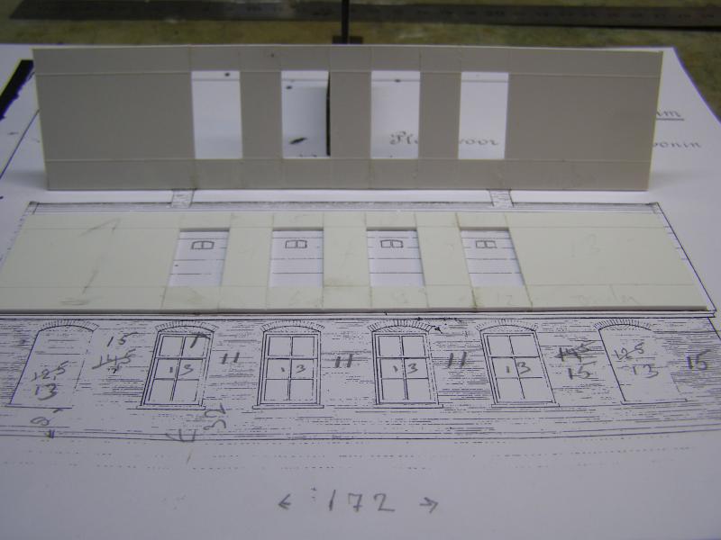

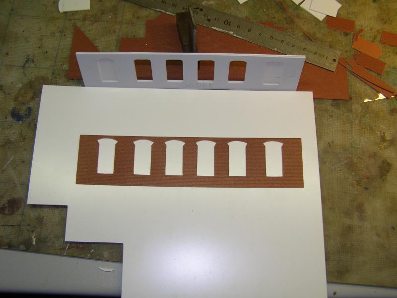

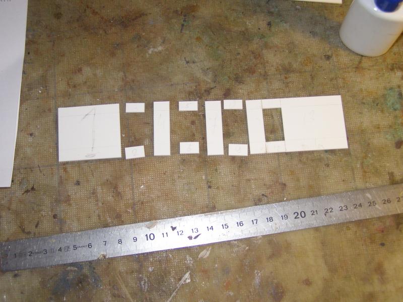

Begonnen aan de woningen voor de stokers van het cruquius gemaal.
Eerst maar eens de tafel opgeruimd en mijn snij hulpje opgezocht.
Hiermee kan je snel en haaks de snijlijnen maken
In dit geval snij ik niet de ramen uit maar snij de muur in stukken enplak die daarna weer aanelkaar zonder de ramen
Om diepte te krijgen voor de blinde ramen en de boog boven de kozijnen de muur nog een keer uitgesneden.
Hierna snij ik de ramen uit de slaters muurplaat maar dat bewaar ik voor de volgende update.
Nu eerst mijn kleinzoon naar bed brengen.
mvg Joop

hspoor
  • Berichten: 55
    • Haarlemmermeerspoorlijnen
Re:polderbaan
« Reactie #67 Gepost op: 28 April 2012, 21:45:37 »
Dag Joop,
Handig snijhulpmiddel met de twee linealen!
Gebruik je voor het maken van de bogen in de ramen een mal?
Of vijl je uit het handje.
Kees

joop100
  • Berichten: 1040
Re:polderbaan
« Reactie #69 Gepost op: 29 April 2012, 10:05:58 »
Kees,

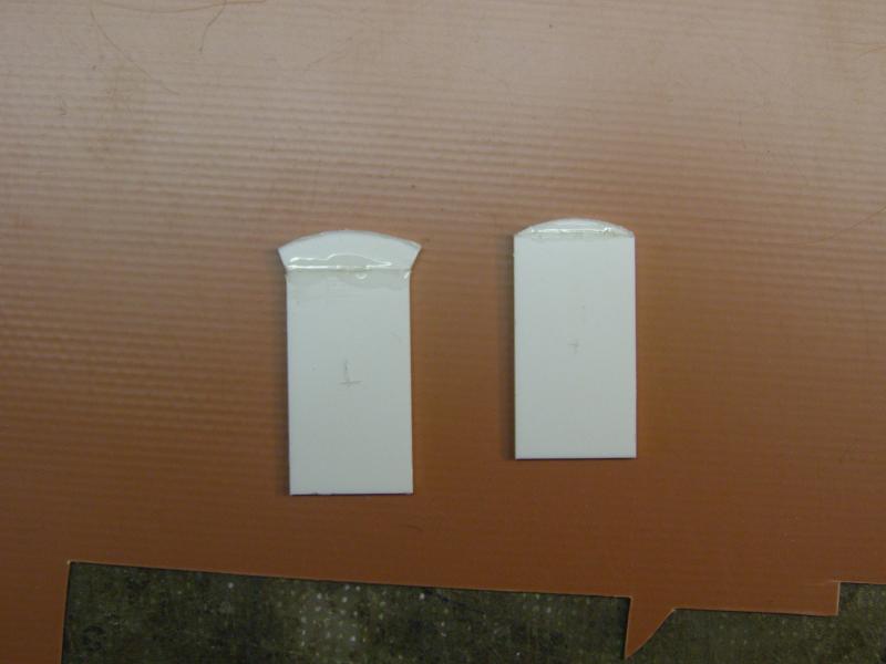

Voor de bogen heb ik twee mallen gemaakt, een voor de binnenste boog zoals op de foto en een voor de buitenste boog die nodig is voor de rolstenen.
Als ik zover ben zal ik weer een foto plaatsen dan wordt het miscchien duidelijker dan deze uitleg.
mvg Joop
joop100
  • Berichten: 1040
Re:polderbaan
« Reactie #70 Gepost op: 29 April 2012, 10:08:31 »
Robin,
Beide linialen zijn gefixceerd op exact 90 graden, dus niet beweegbaar,
In het verticale liniaal wel een sleufje gemaakt zodat het mes daar wat ruimte heeft, anders wordt het mes wel snel bot.
mvg Joop

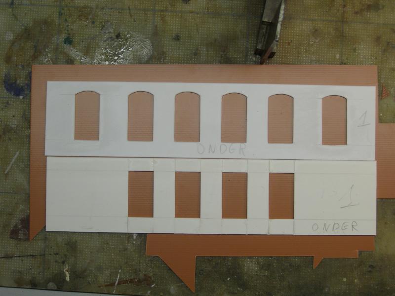

Re:polderbaan
« Reactie #71 Gepost op: 02 May 2012, 21:58:47 »

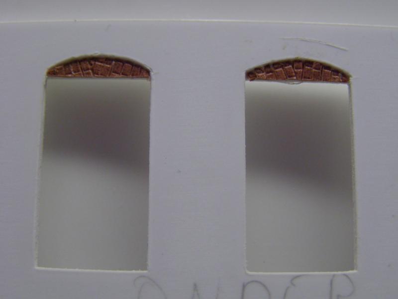

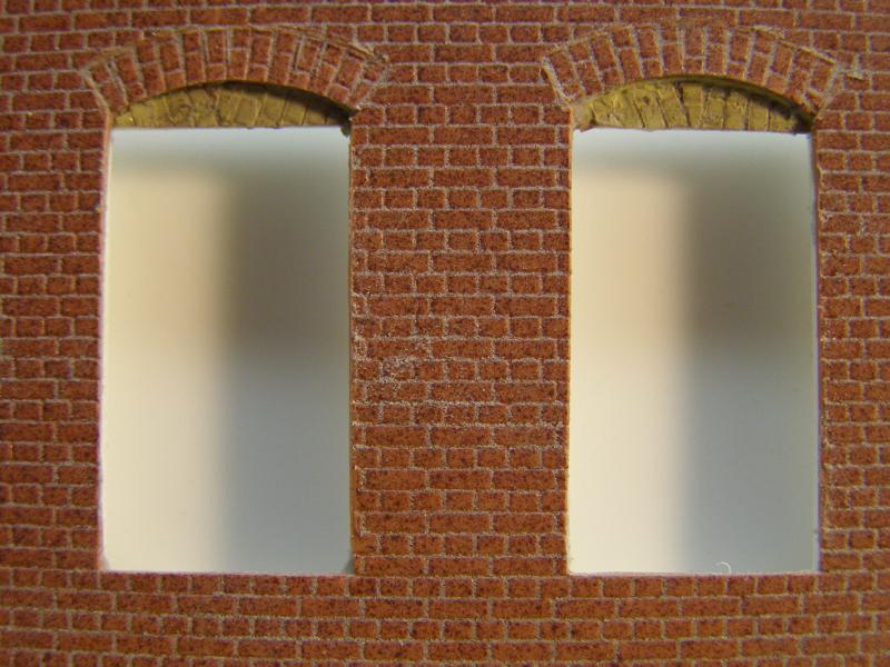

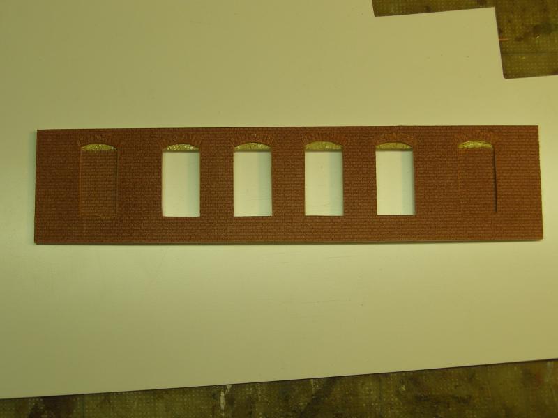

Op verzoek een foto van de gebruikte mallen om de bogen uit te snijden
Ramen uitgesneden in de muurplaat
De sierboog boven de kozijnen
muur gereed en ingevoegd
en nog een close up
[/url
mvg Joop

ronald1956
  • OHMB Team Mitropa
  • Berichten: 1686
  • Tram&Trein NL- H0
    • Haagse Modelbouw Club
Re:polderbaan
« Reactie #73 Gepost op: 02 May 2012, 22:35:37 »
en nog een close up
Ik vindt het er heel mooi uitzien  (y)
Kan je ook wat vertellen over hoe je dit zo krijgt , en met welke materialen .
