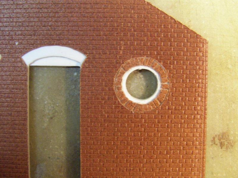

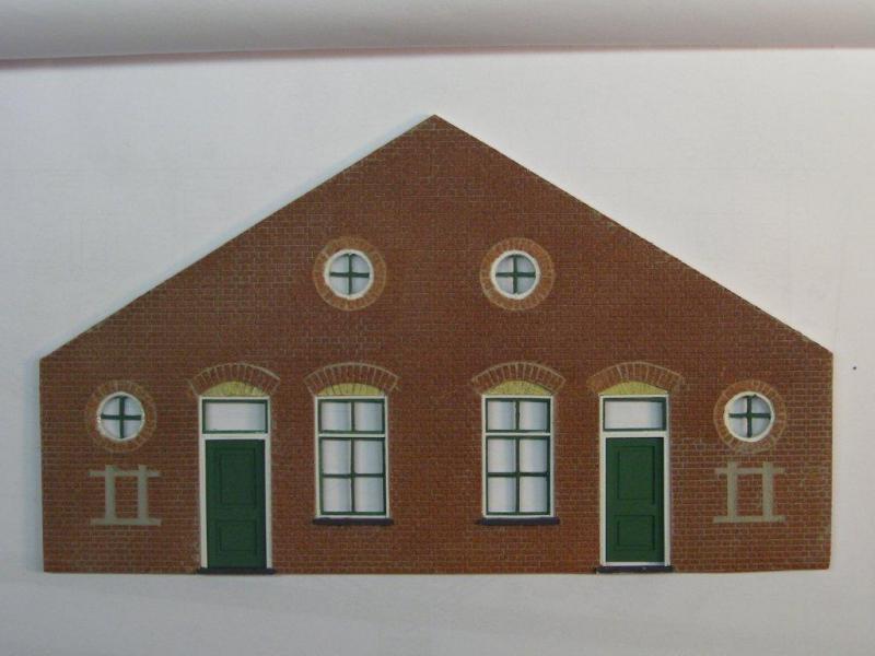

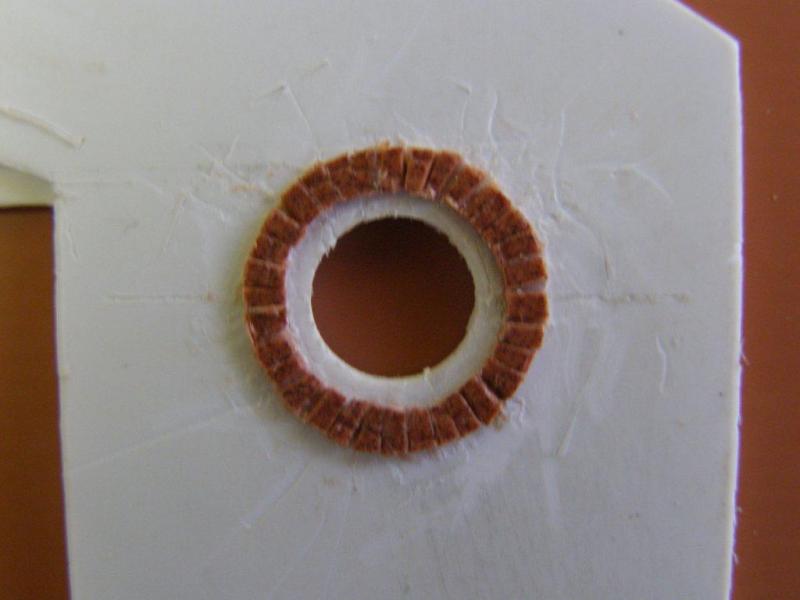

Het is weer tijd voor een update

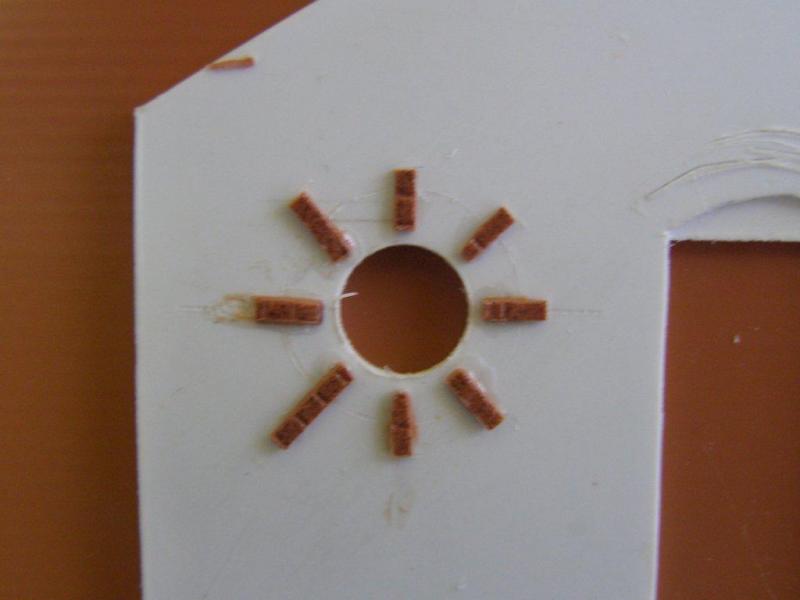

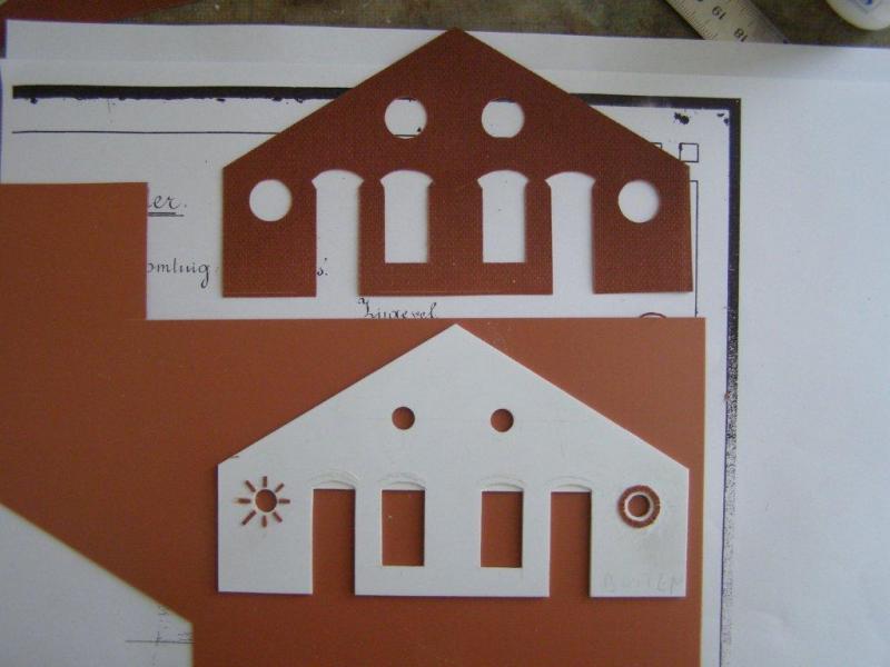

Begonnen met de kopgevels
De kop gevel weer uitgesneden
Begonnen met rollaag om de ronde ramen
De rollaag gereed

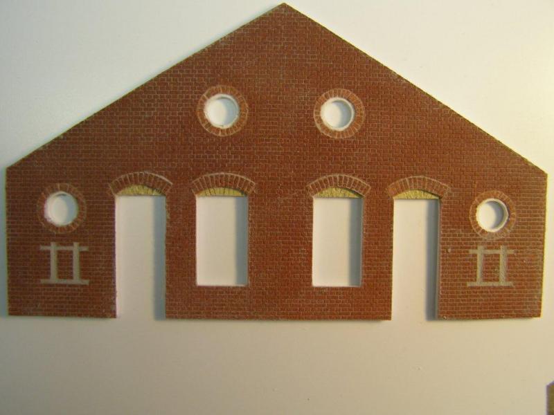

steenplaat uitgesneden
Muur ingevoegd
Stijlen in het kozijn gezet.
Nu zie ik dat ik nog wat moet fatsoeneren
Deze detail foto laat ook allses zien
Het raam is ook maar 8 mm inhet rond
mvg Joop

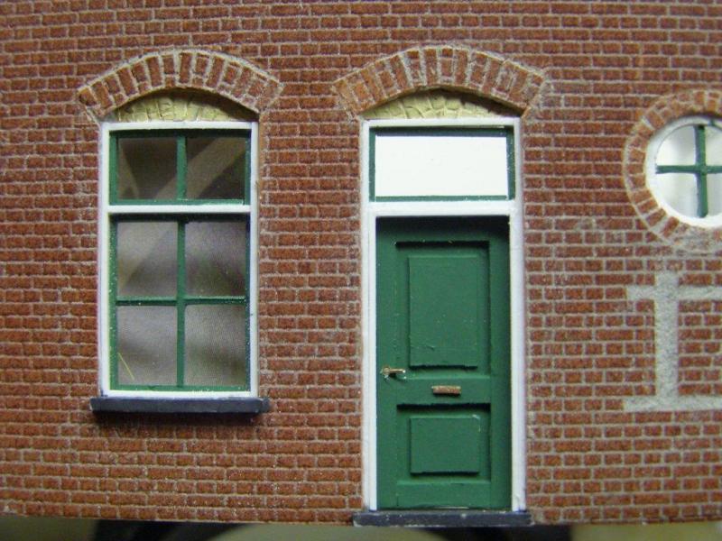

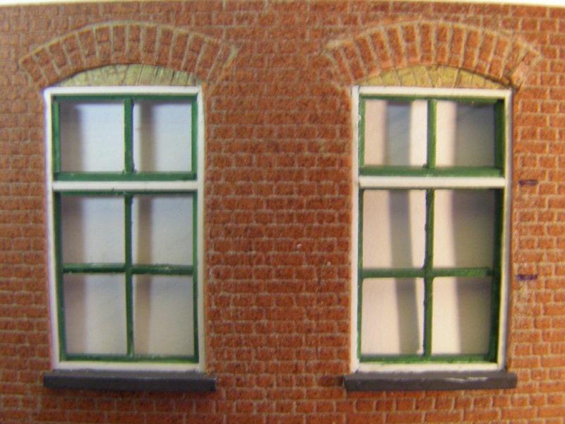

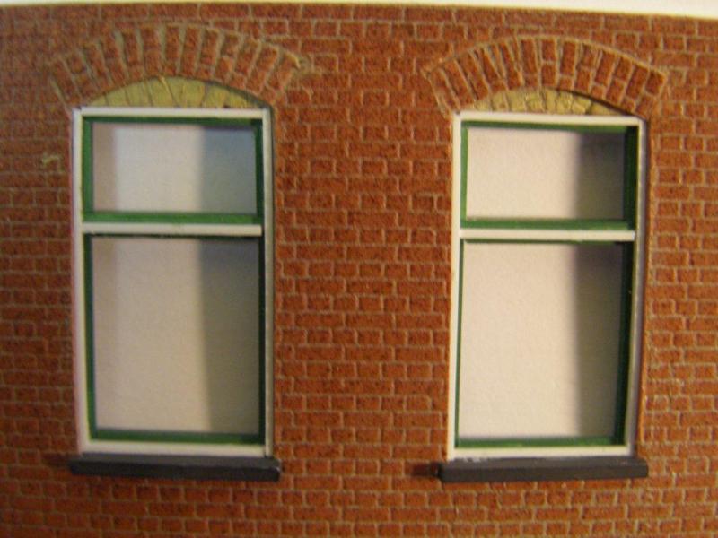

weer wat gebouwd

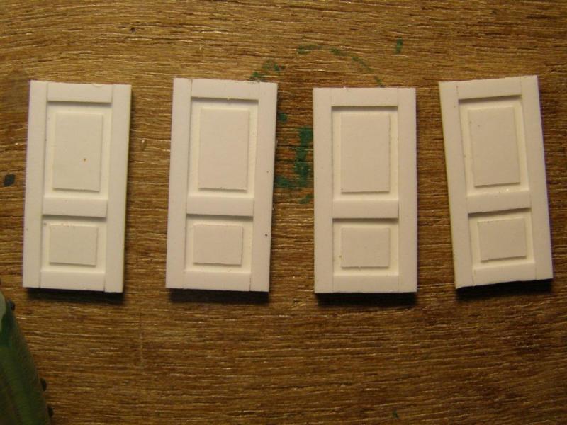

De Deuren
De kozijzen dit is de tweede versie de eerste vond ik te grof
de ramen gemaakt
Hierbij de complete kopgevel, de deuren moeten nog worden voorzien van een brievenbus en een deur klink

Je vraagt je soms af hoe je sommige draadjes toch gewoon nog niet gezien kunt hebben, maar vanaf nu dus volgen. Prachtig werk met een heldere uitleg. Gr.Martijn

Waarmee heb je die muur gevoegd? Hij lijkt net echt.
Groeten Ferdinand.

Ferdinand.
Hiervoor heb ik voegpasta van Anita gebruikt
Martijn,
dank je wel voor het compliment
mvg Joop

He Joop, het ziet er geweldig uit!
En het dak? ik zou gaan voor een pannendak
Hans

Vakwerk in zijn puurste vorm! Man, wat kan jij Mooi bouwen!

Vakwerk ,maar toch een kleinigheid
Bij de ramen tussen de deur kozijnen zie ik dat je er een tussendorpel ofwel een kalf tussen hebt gemaakt
Bij deze woning hoort dat eigenlijk niet ,er hoort een schuifraam in te zitten d.w.z het boven raam staat voor t.o.v beneden raam
Maar voor de rest bouw zo door.

Hans,
Ik heb nog overwogen om een asfaltdak te maken, maar nu weet ik het zeker het worden pannen.
Nu opzoek naar een stapel oud hollandse pannen.

Mathijn,
Cor.
Zo zie je maar weer, je bent nooit te oud om te leren.
Ik heb wel de bovenramen meer naar voren gedaan dan het onderraam, maar dat dan dat Kalf in de weg zou zitten
daar heb ik geen moment aan gedacht.
Hier zal ik bij het volgende bouw project zeker rekening mee houden
Dank je wel voor je positieve bijdrage

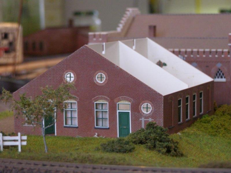

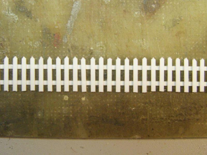

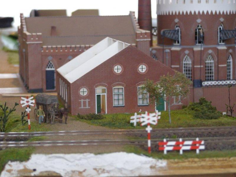

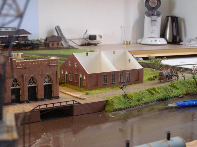

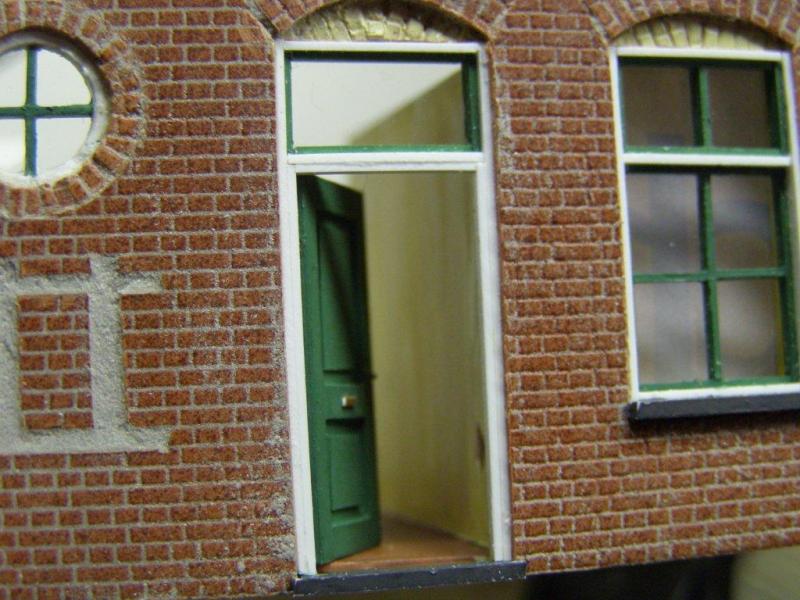

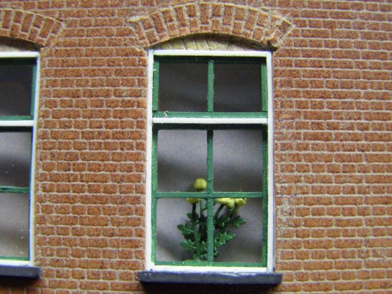

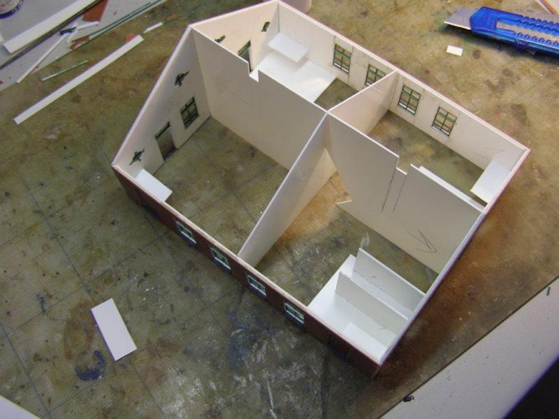

Hier weer een update
De stokerswoning in elkaar gezet
De timmerman heeft de voordeur er in gezet en de glaszetter is ook langs geweest
De voordeur staat open
Bloemen staan voor de ramen
De woning even op de juiste plek gezet

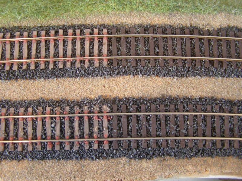

Ondertussen de rails aan het schilderen, als dit klaar is komt er nog een waas flat earth overheen om de kleuren te verzachten
ook nog een stukje hekwerk gemaakt
