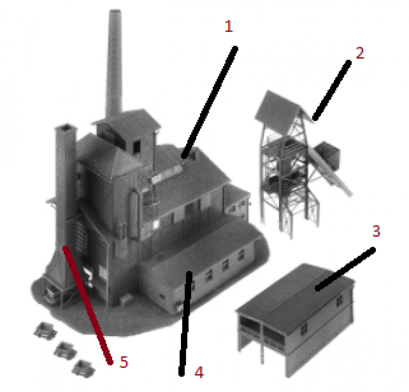

Hoi Allemaal,
Dankzij het mooie weer buiten eindelijk weer begonnen met bouwen... De gasfabriek van faller schiet al aardig op. Echter...
Zoals de titel van het topic al aangeeft zijn de diverse onderdelen mij nog een raadsel waarvoor ze in het echt gebruikt worden. Dus wat is eigenlijk wat.
En hoe positioneer ik ze mooi zodat het ook nog een beetje klopt :)
Dit is wat ik er van maak:
1) hoofdgebouw met schoorsteen
2) Afvoer van iets???
3) Opslag van ??? (wat is functie ten opzichte van 4)
4) naast het hoofdgebouw een lage loods met een railverbinding naar de toren van het hoofdgebouw. Functie??
5) Voor het gebouw een ???
Bij voorbaat dank,
Joost

Een gasfabriek lijkt me een soort van kleine cokesfabriek, alleen ken ik niet de opstelling en benaming van de onderdelen. Heb je hier al gekeken?
Nummer 2 lijkt me geen afvoer maar juist een aanvoer, van kolen welteverstaan. Is dit misschien de cokesoven zelf? Van boven kolen erin, van onder cokes eruit...
De cokes die uit de oven komen vatten meteen vlam, dus die moeten met water geblust worden. Ik denk dat dat onder "schoorsteen" nummer 5 gebeurd. Bij 3 zou ik me een kolenopslag of cokesopslag kunnen voorstellen, bij 4 misschien een werkplaats?
Groetjes, Bart

Nou, nee Bart, niet volgens Faller
Nummer 1 is het hoofdgebouw. Nadat de kolen , cokes zijn geworden, gaan ze via 5 naar buiten waar ze (Bart heeft dit wel goed)  ze met water besproeid worden, waarna ze via 2 (dit moet je bij 5 zetten) omhoog gaan en in de gereedstaande wagon (vrachtwagen?) gedumpt worden.
Kijk voor de werking van een gasfabriek ook eens in de nov en dec nrs van Railhobby 2011 (geloof ik) voor een achtergrond en bouw van een grote (Enschedese) gasfabriek.

De faller-gasfabriek een een nogal onduidelijk ding, eigenlijk veel te klein en nogal "ongeveer" zoals de meeste faller-industrie. Bruikbaar industriespul vind je eigenlijk alleen bij walthers-cornerstone. De faller-gasfabriek is namelijk gewoon het schachtgebouw van een mijn met wat gasfabriek-accesoires eraan geklonterd...

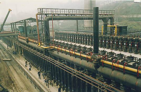

Goed, om te beginnen: een gasfabriek bestaat uit een cokesoven.
http://i01.i.aliimg.com/photo/v0/276755581/Coke_oven.jpg
Hier een cokesoven van een cokesfabriek, die is een stuk groter en staat in de open lucht, bij gasfabrieken, zeker kleine zoals deze stonden ze vaak binnen. Zo'n oven wordt van onderaf verhit met een kolenvuur (vandaar de schoorsteen aan gebouw 1), in de oven zitten allemaal compartimenten met te verhitten kolen die via luiken bovenin worden volgestort door een vulwagen die over de oven heen kan rijden.
De vulwagen wordt gevuld vanuit een kolensilo, het hoge deel van de fabriek kan daar aardig voor door, het gat in de muur helemaal bovenin zou een punt zijn waar een transportband naar binnen zou gaan om de silo's mee te vullen.
Goed, terug naar de oven.  Door verhitting van de kolen zonder lucht erbij komt gas vrij, dat gaat de zuivering in en komt vervolgens in de gashouder terecht. Na een tijd stoken komt er geen gas meer uit de kolen en moeten die dus vervangen worden door verse kolen.
Elk compartiment met kolen heeft 2 deuren, een aan de ene kant van de oven en een aan de andere. Als de kolen zijn uitgegast worden de 2 deuren geopend, door de ene deur wordt een schuif naar binnen gestoken die de kolen door de andere deur naar buiten drukt, de bluswagen in. Omdat er dan lucht bij kan vliegt de zaak dan onmiddelijk in brand.
http://img530.imageshack.us/img530/7889/cokeswv6.jpg
De bluswagen rijdt vol gloeiende troep onder de blustoren (nummer 5 op de foto) waar er water op de cokes gespoten wordt en de zaak afkoelt. Daarbij komt uiteraard een enorme stoomwolk vrij.
Het gas dat uit de kolen gewonnen is moet gezuiverd worden (er zit allerlei ellende in van teer tot benzeen en allerlei arseentroep) maar van die zuiveringsinstallatie zit er niets bij de kit. Voor een idee wat dat zo'n beetje is: http://westergasfabriek.nl/wp-content/uploads/2010/11/1927-luchtfoto-van-de-Wester-Gasfabriek.jpg op het middenterrein staat het een en ander aan zuiveringsspul. Hier nog iemand die de cokerie d'anderlues nabouwt geloof ik, ik meen een en ander te herkennen van de keren dat ik daar was. Geeft een idee wat voor iets je nodig hebt, al mag het voor het fallerfabriekje veel kleinschaliger: http://i22.servimg.com/u/f22/15/92/44/35/s_p_4210.jpg
Deel 2 lijkt me een cokeslaadgeval om de cokes in wagons of vrachtwagens te storten. Deel 3 is gewoon een onduidelijke loods zoals elke fabriek er een paar van hoort te hebben.

Perfecte uitleg!  (y)

Dank voor alle reacties! Kan e.e.a. een stuk beter plaatsen en er een logisch verhaal van maken!
Ik ga nog even uitzoeken wat er met het restproduct 'cokes' gebeurd...
