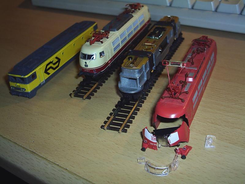

Ik heb uiteindelijk gekozen voor de Minitrix 103 serie. Een Duits model dat in overvloed aanwezig is op de markt. Ook een model dat mooi gedetaileerde wielstellen heeft (die niet geheel kloppen met de 1300 maar de grootste verschillen verklus ik er misschien nog wel aan)
Wel digitaal voorbereid, en ook fijn, de kap kan zonder al te veel freeswerk overheen.
Dus ik ben opzoek gegaan naar 103 modellen...
Je kan ze nieuw kopen zoals de beige in de onderstaande foto. Maar ik bedacht dat ik ze ook wel 2e hands kon kopen, zelfs als de kap aan diggelen is zoals bij het rode model op de onderstaande foto. Dat maakt in mijn geval niet uit en kost wel een stuk minder.
1305 en 2 donorloc's Br 103 in beeld
Het binnenwerk van het rode model heb ik inmiddels schoongemaakt en gemakkelijk gedigitailiseerd, en kan worden gebruikt voor de ombouw tot 1300 loc. De beige is binnenkort aan de beurt
Hoe dit afloopt laat ik binnenkort weten!

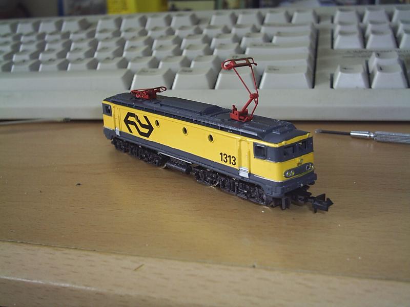

Mijn ombouw verhaal:
Haal het kapje van de Roco 1300 en zet het THS kapje erop.
Natuurlijk was het niet zo simpel en moest er aan de binnenkant van de THS kap wat materiaal worden weggevijld omdat een draaistel niet meer kon draaien. De buffers en raampjes heb ik er nog steeds niet ingezet, vooral omdat ik geen passende buffers heb en de raampjes niet meteen pasten.
Zie voor een foto mijn schermafbeelding.

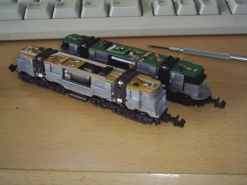

Vannacht en vanmorgen ben ik weer even bezig geweest met de 1300 loc.
Op het programma stond het grofweg inkorten van de wielstellen en het frame.
Hiervoor heb je een dremel met slijpschijf en freesje nodig, en een veiligheidsbril! Dat laatste is niet alleen om je ogen te beschermen! Maar ook omdat je dan beter werk kan leveren omdat je je ogen gewoon open kan houden.
Goed na een paar uurtjes passen en meten had ik wel gezien wat er zoal af moest. Dus slijpen maar.
Voor een vergroting klik op de afbeelding.
Hier het resultaat tot zover, want de details aan de wielstellen moeten nog gebeuren.
Ik heb een nog in orginele staat verkerende 103 er bij staan (dat is die met de groene printplaat er op zodat je de verschillen kan bekijken.
Natuurlijk wilde ik ook wel weten of de kap er overheen kon.
In de kap zijn ook kleine details weggeslepen.
Hij past!
Veel lager als dit zal ik de kap niet op het model krijgen omdat nu al de NEM stekker, decoder, schroefjes, en grijsze beugels tegen het dak zitten.
De wielstellen moeten nog wel flink onder het mes "ondanks dat ze er net vandaan komen".
De pantografen er op zetten is een koud kunstje. De Panto's zitten Namelijk alleen vast met een simpel schroefje. Wel gaan ze er binnenkort nog even af omdat ze de verkeerde kleur hebben.
de overige dakopbouw komt zodra de kap goed aansluit (ivm de wielstellen) en ik die niet keer op keer van het model hoef te halen.

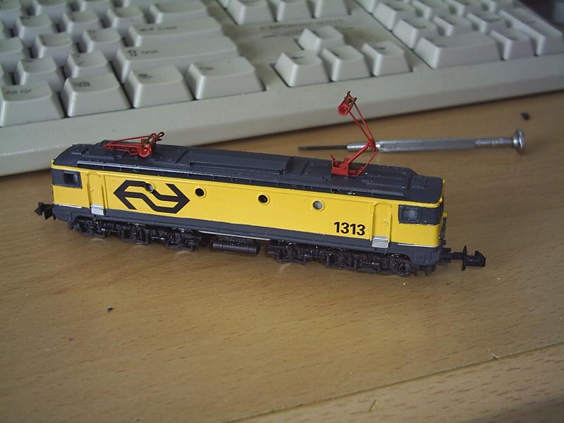

Het duurde even want ik kan niet overweg de de camera hier
Zo ziet de mijne er nu uit:
https://images.beneluxspoor.net/bnls/1300b.jpg
https://images.beneluxspoor.net/bnls/1300c.jpg
Nog twee keer met zijn blauwe Roco broertje:
https://images.beneluxspoor.net/bnls/1300d.jpg
https://images.beneluxspoor.net/bnls/1300a.jpg
