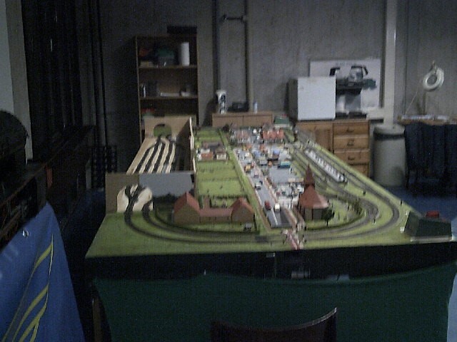

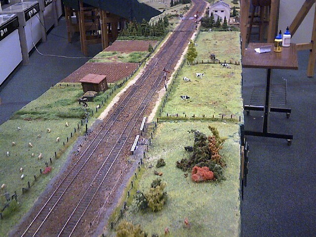

Voortgang op de club.
De baan is nooit af blijft, reparatie, ombouwen verbeteren ieder lid draagt zijn steentje erbij,van jeugdlid tot senior.

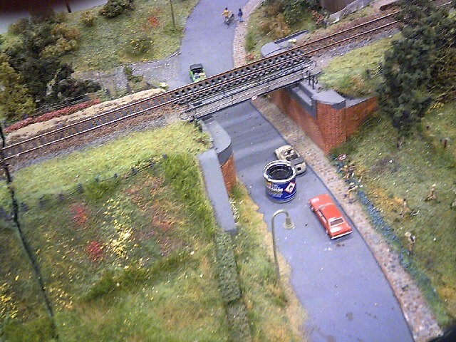

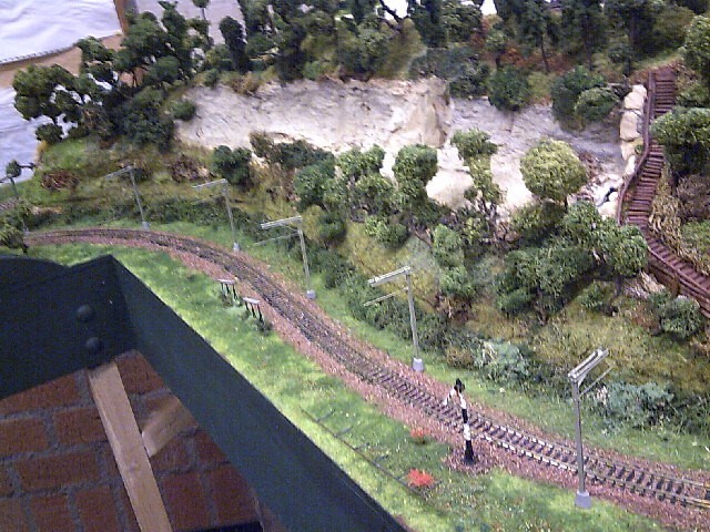

De brug bij eys,verf staat er al maar blijft die schilder toch?
Nou bij onze clubbaan zijn de vier seizoenen altijd aanwezig dan is het herfst dan lente dan zomer getuige de bomen.

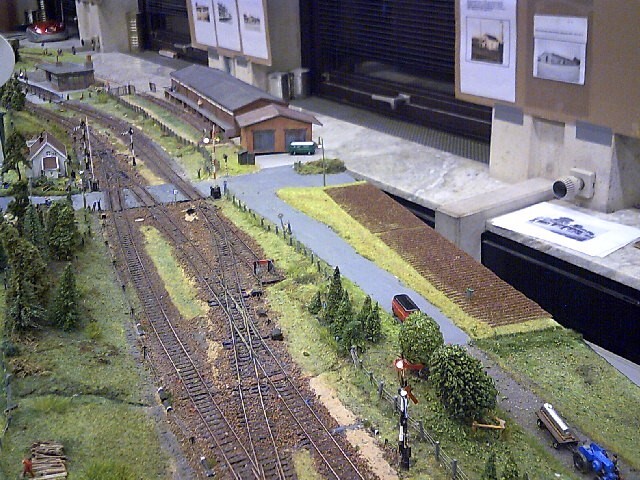

Nog even en dan start verbouwing van wijlre we hebben aardig wat foto van boerenbond en hal koelhuis moeten alleen nog iemand vinden die het zou kunen printen.
ook ons fotoarchief is opgeruimd ruim 3 klapper met foto van vroeger hoe het was langs het traject,sommige foto hebben we vergroot opgehangen

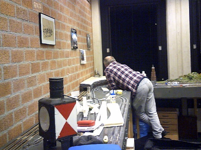

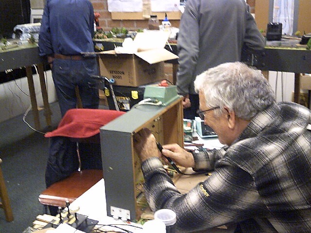

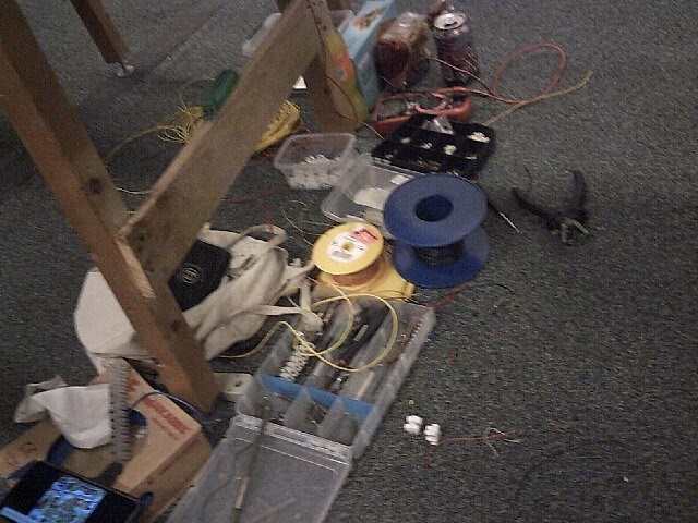

wat doet uw redacteur dan simpel kabelwerk onder de keerlus voorbereiden voor inbouw servo voor de wissel momenteel zitten hier nog fulgarex conrad motoren ,deze motoren zijn langszaam aan het eind van hun levensduur.

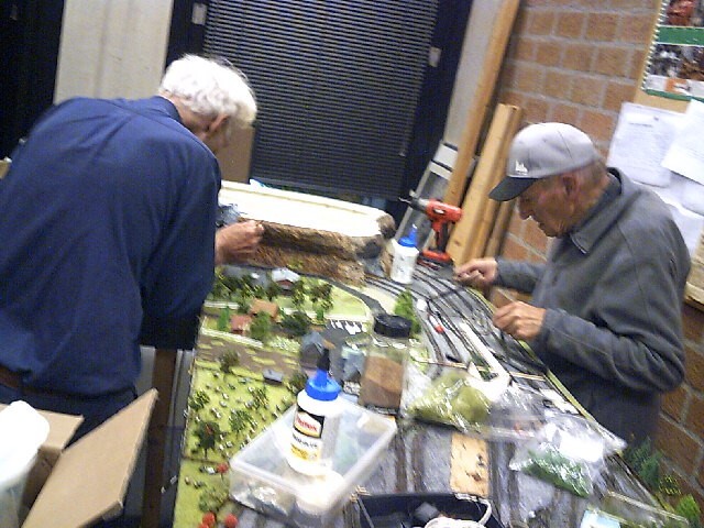

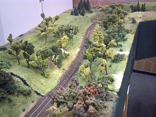

Ook aan de keerlus met de mergel wanden en de kluis schaesberg wordt nog gewerkt evenal bovenleiding
Hier is manfred bezig de bovenleiding masten te verven kleuren ns groen ik geloof dat resa groen of zo
Dieter is ondertussen een locloods bijkleuren en bouwen.
nAtuurlijk mag het zwarte goud niet ontbreken weliswaar caffeine vrij
De kidsbaan zijn geen werkzaamheden aan behalve kippenhok moet nog geplaatst worden.
De kerstbaan staat er nog klaar voor

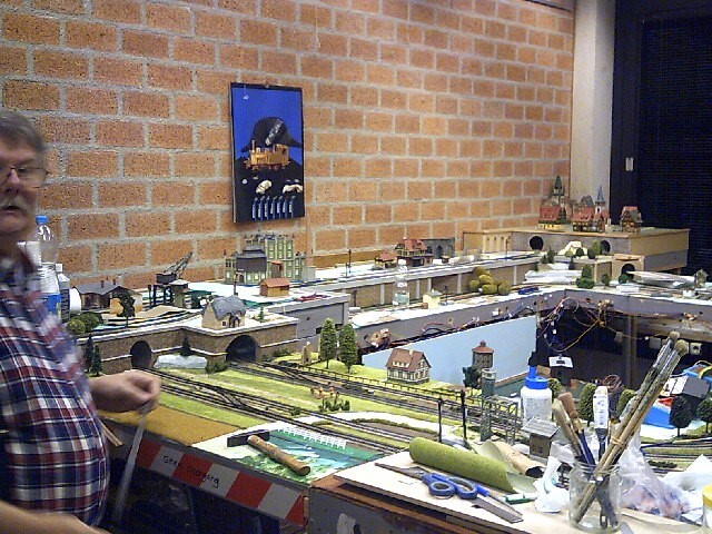

Ook bij de marklin baan gaat vooruit huub
Bij de n spoor doet de ene henk tunnel bouwen terwijl de andere henk graag soldeert
ook de sceneryploeg lambert en frits hobbyen er vrolijk op los

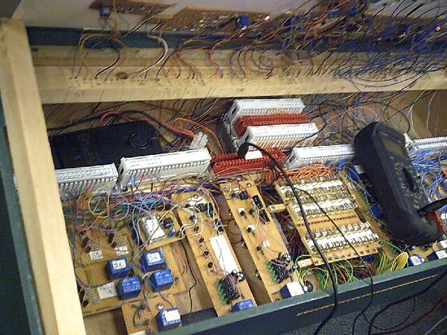

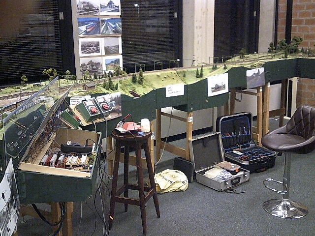

Tevens is storing opgelost in stuurbak schin op geul,
Wij gebruiken lsa verdeelblokken met sub d stekkers om de kabel door te lussen naar volgende bak.
Ondanks voor zichtig te werk gaan en goed oppasen is het toch gebeurd dat 2dunne kabels zich tegen rond printplaat gingen schuren en hierdoor ook beetje gerekt werden.
Gevolg was dat het signaal niet goed werd overgedragen,inmiddels zijn deze kabel vervangen en verlegd geworden
n spoor wordt gewoon verder gebouwd.
