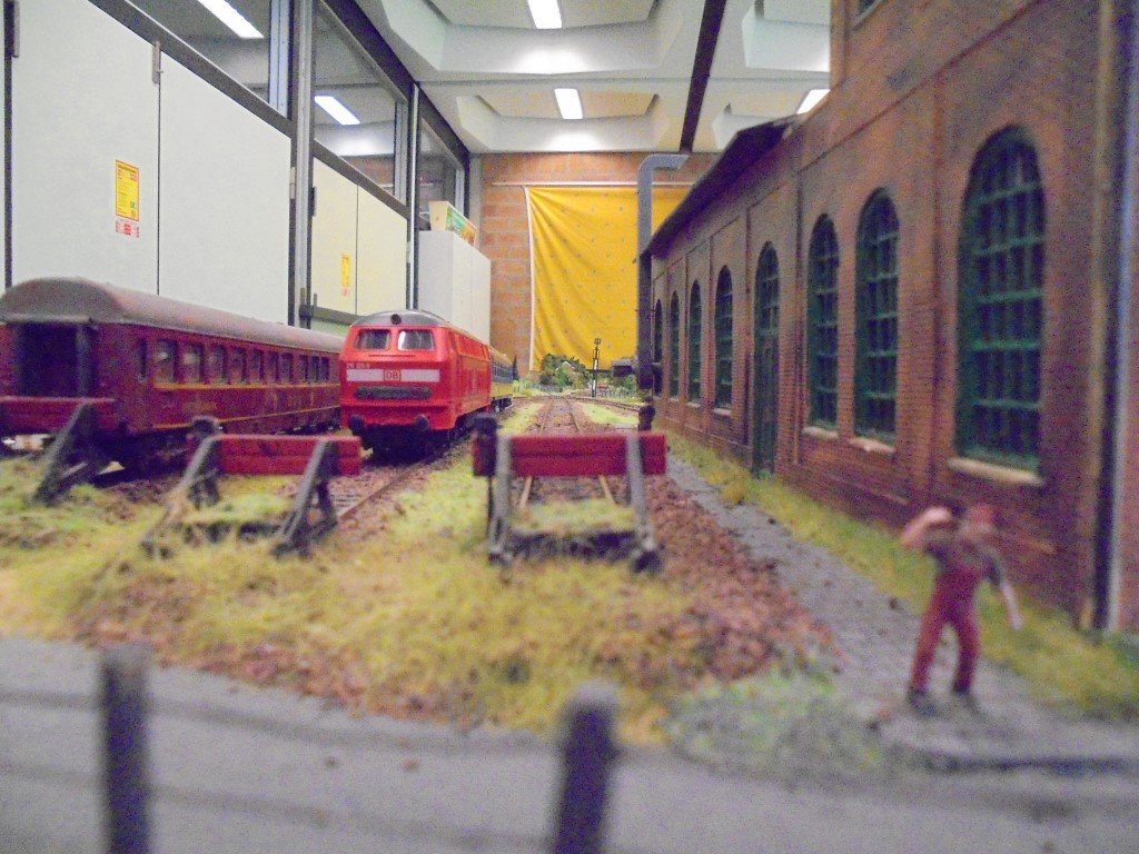

Het was weer eens zover we zagen door de bomen het bos niet meer en hebben maar een klussenlijst opgeschreven ieder lid kan zo zien wat er nog gedaan moet worden en zo een klus oppaken wat hij of zij aankan/wil proberen
Kan best wel zijn er een klusje vergeten is,maar dan wordt het bijgeschreven
politiewagen is voorzien van sterkere led knipperlampje.
Jawel ik mag me uitleven op het spoor,1 spoorstaaf had het begeven en nadeel was dat het op een bocht bakovergang was,waar een langer stukje stuk dus opnieuw gelegd moest worden, yeah slopen spoorwerk.
Ook het kampvuurtje zal op een automatisch printplaat worden aangesloten,momenteel zat er een verborgen knop en we hebben ervaren dat die knop eigenlijk vergeten wordt.
Ook deze wissel wordt opnieuw afgesteld en de bedoeling is hem te koppelen aan de ontspoorblok,we zitten aan een besturing te denken /maken waarbij eerst de wissel omgaat dan de ontspoorblok tegelijk met de rangeerlantaarn.
De poort verder bij de loods komt wel aparte schakelaar op bediengspaneel.
Hoe we de railkabel gaan aansluiten/aansturen moeten we nog overleggen.
De trein moet je niet opletten dat is ergens verkeerd geleid geworden
Ook het werk aan de besturingsbak gaat verder.
Deze bakovergang blijft ons soms problemen geven we zitten eraan te denken om het opnieuw te reconstrureen en dat bekent zondag klussen weer bij slecht weer.

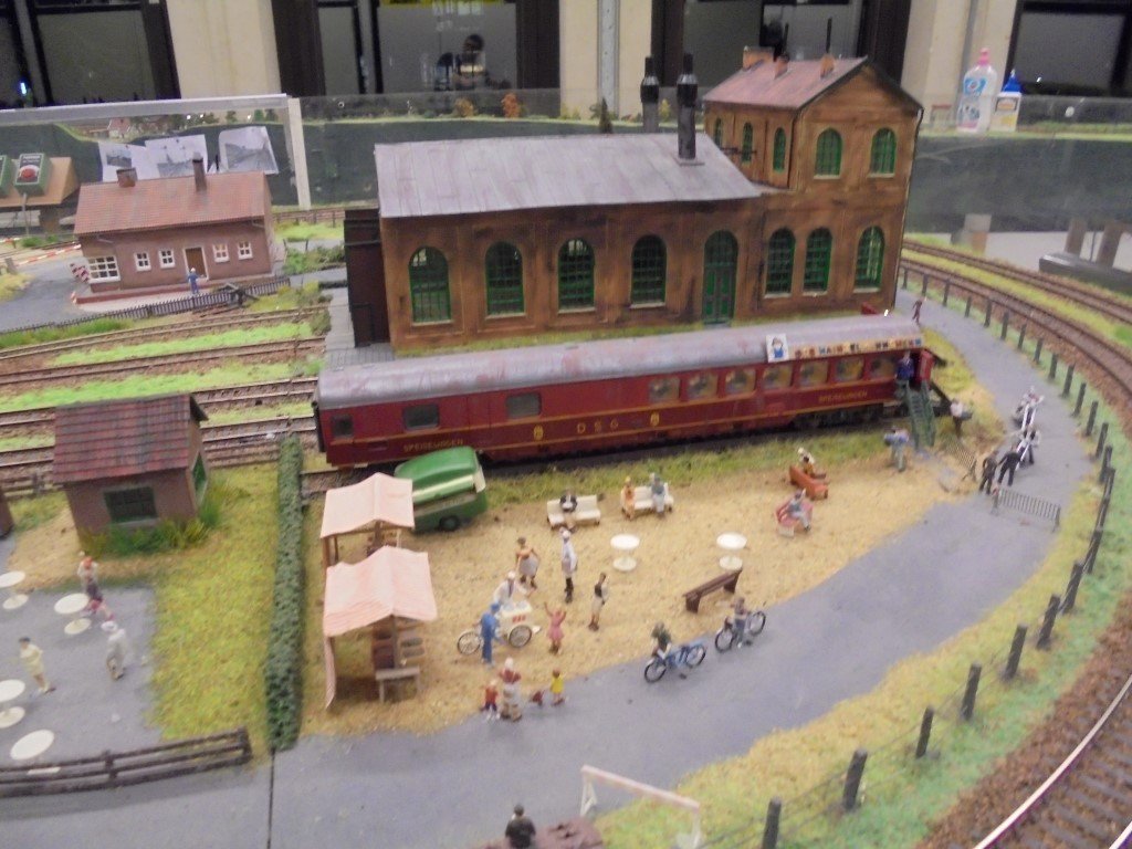

De locloods had tijdens transport wel wat schade opgelopen en stond ook op punt om gereconstrueerd te worden.
Zoek de verschillen

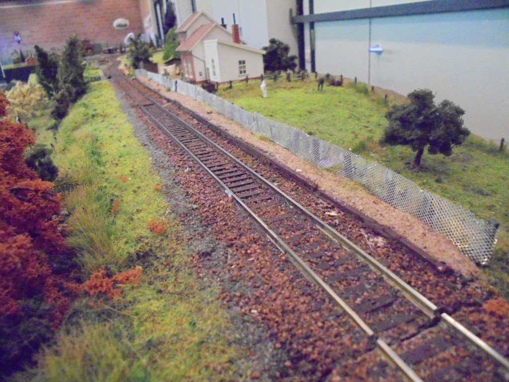

Bij halte eys is het hekwerk vervangen door het gaas in plaats van prikkeldraad
Bij bovenstaande is wat vragen weet u het antwoord laat het ons weten

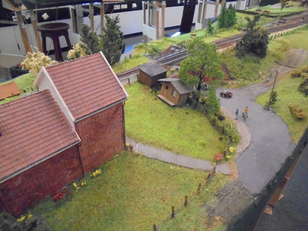

De vraag is op de foto staan 2 schuurtjes maar vanaf wanneer hebben die schuurtje er gestaan

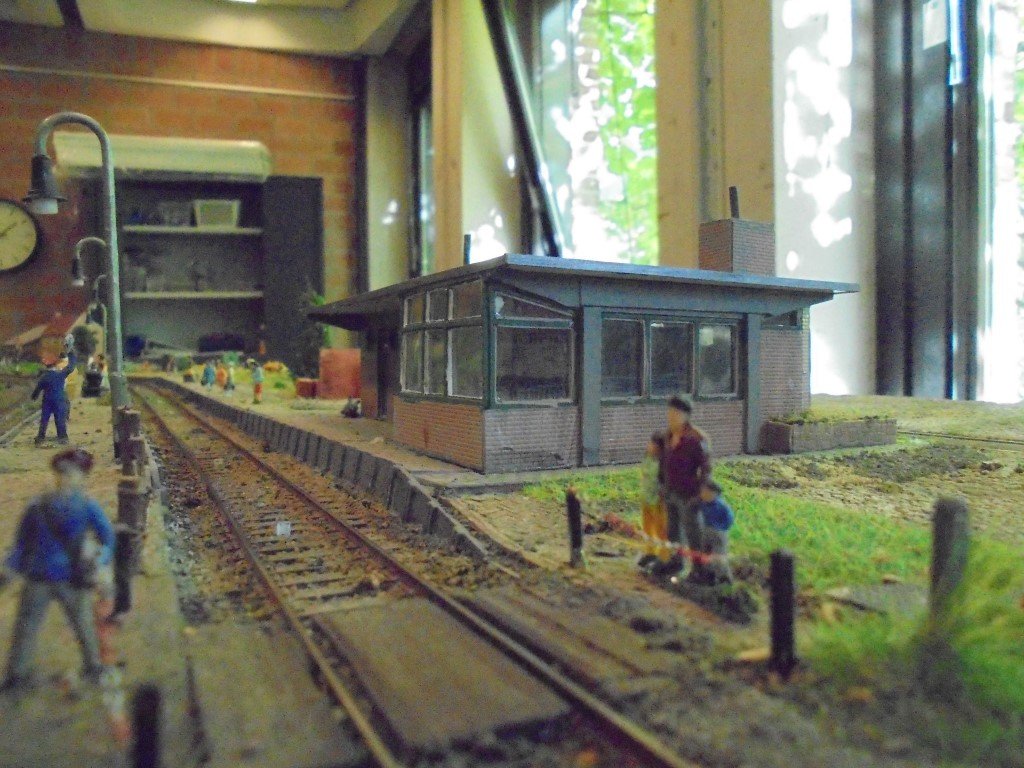

Verder naar de bekendste overweg van nederland nee niet vanwege de gevaar maar vanwege de filmopnames,weet u het al ? Natuurlijk de flodder overweg.
Opa flodder is wat meer de overweg opgezet,ik weet ik moet eigenlijk de linkerwiel in spoor zetten maar vanwege de plaats/ruimte op de overweg kom ik niet weg met wegdraaien dus vandaar rechtse wiel rolstoel.
Helaas zijn de kleine servo niet geschikt voor opa flodder te laten wegdraaien.
Dus de volgende vraag is welke servo kunnen jullie ons aanraden en uit te halen.
De aansturing/servo op foto redt het net niet
Hoelang wacht deze bestuurder al niet om over te komen.

Hier een foto van Eys uit 1960, en hier staan de schuurtjes al. Waarschijnlijk stonden ze er al eerder.
Foto Stationsweb. nl
Gr. Bert.
