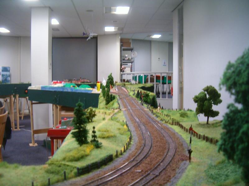

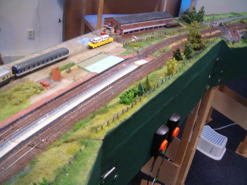

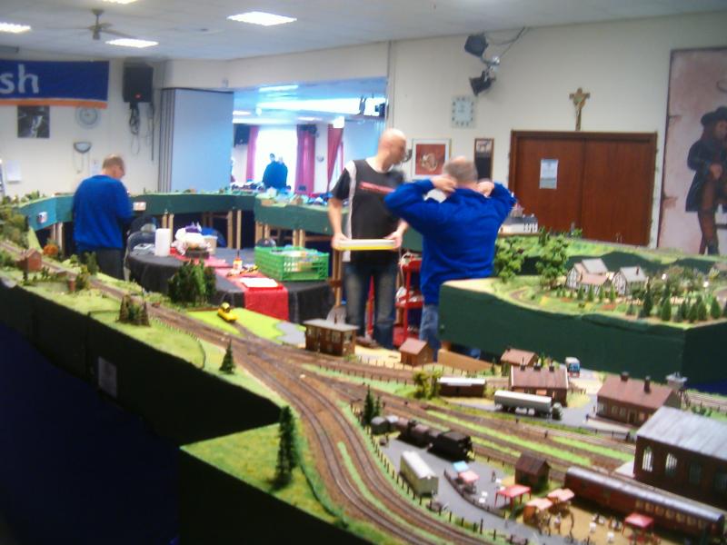

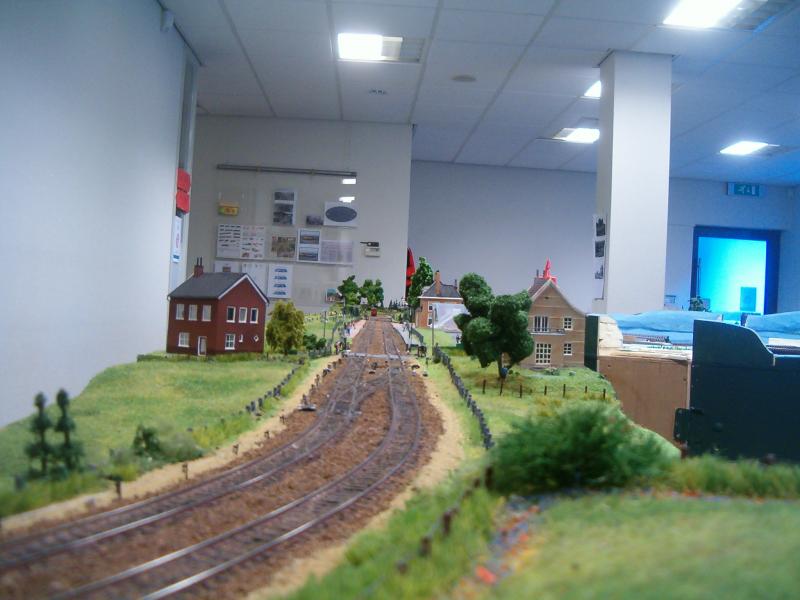

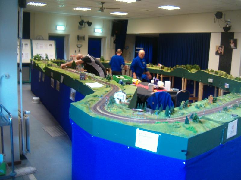

Update weer eens uit het zuiden.

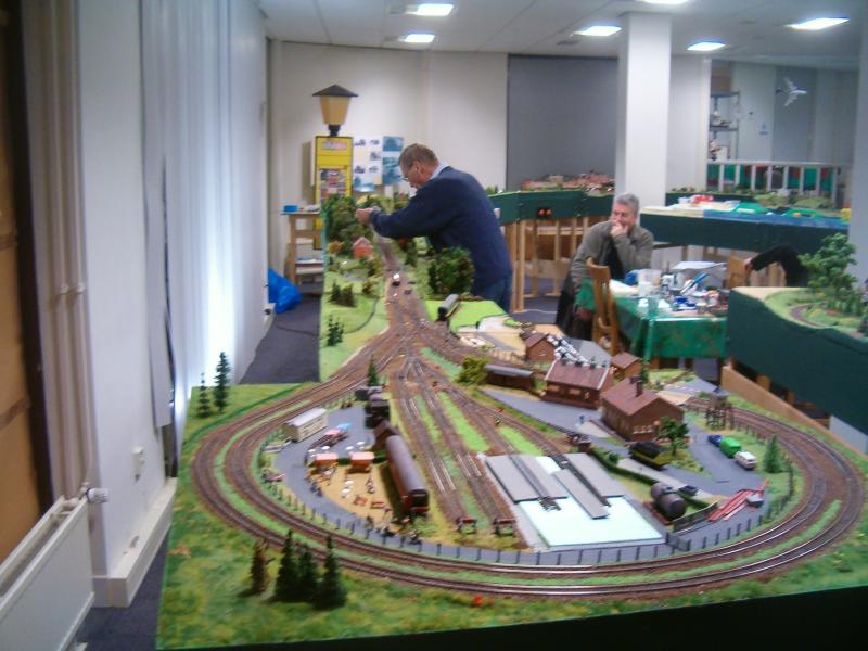

De tentoonstelling in klimmen was zeer goed gegaan,helaas geen echt goede foto daarvoor moet ik verwijzen naar onze clubsite mbcmiljoenenlijn.nl
De collega modelbouwer bert senden was ook present in klimmen.
Er heeft die dagen divers materiaal gereden op de baan serie 22/23/2400 diverse stoomlocs de blauwe engel
We hadden tevens een uitnodiging gekregen van de organisatie van intermodellbouw dortmund,echter de bekabeling bij wijlre moet echt vervangen worden en het stuk van schin op geul moet ook nog volledig bekabelt worden en het bedieningspaneel moeten nog afgemaakt worden.
We laten liever een baan zien wat werkt ( oke storing zijn onvermijdbaar) dan constant zoeken wat het probleem.
De deadline voor dortmund aanmelden was voor 15 november,dus slaan we dortmund in 2015 over ,misschien wel in 2016.
Wel is besloten open dag te houden op zondag 14 december 2014 tijden van 10.30 tot 17 uur,tevens is ook koopzondag in centrum.
Terug naar de baan.

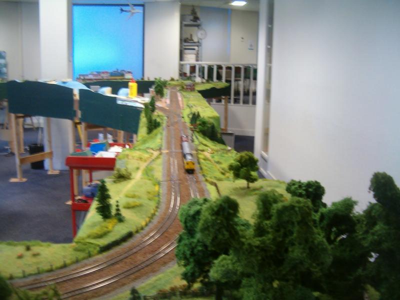

Er zijn behoorlijk wat werkzaamheden aan de baan aan de gang,tevens worden de seinen op de keerlus aangesloten ,de locloods krijgt een andere vloer.
Verlichting huizen aansluiten raildetectie,oude kabels vervangen door nieuwe.
Ook wordt tevens mannetje (met ledje) bij eijs neergezet om te zien hoe de spanning staat,dus zeg maar mocht de trafo bij wijlre verkeerd gepoold staan dan geeft het led rood aan wat dan betekent GEEN trein sturen baanvak bezet/trein komt.
Bij wit ledje trein kan komen/ baanvak is vrij.

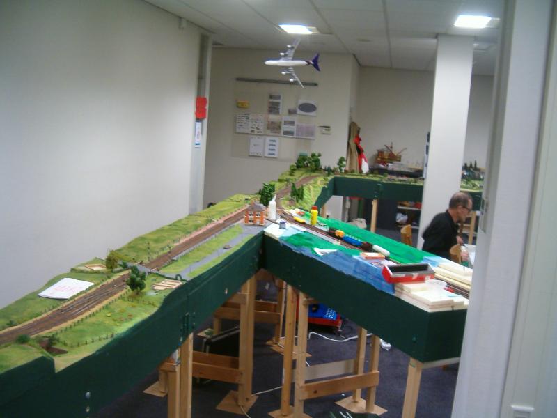

Bij schin op geul aftakking begint het ook al goed op te schieten,perrons heuvels brug is ook al in bouw (niet op foto)

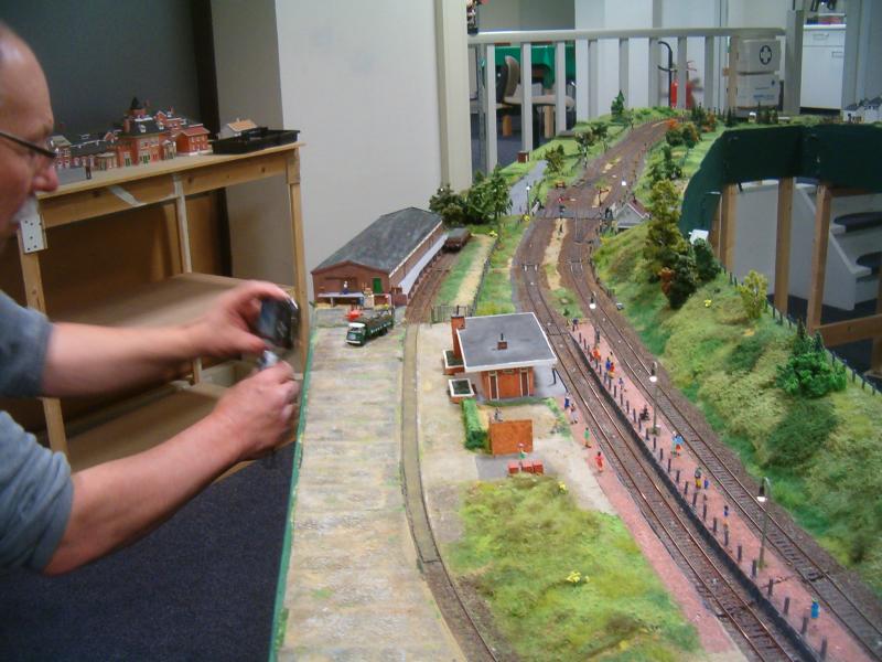

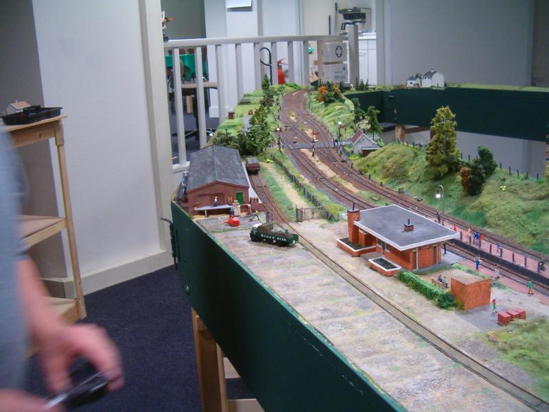

Bij station wijlre werd een foto sessie gehouden met de brand truck.
groet dennie

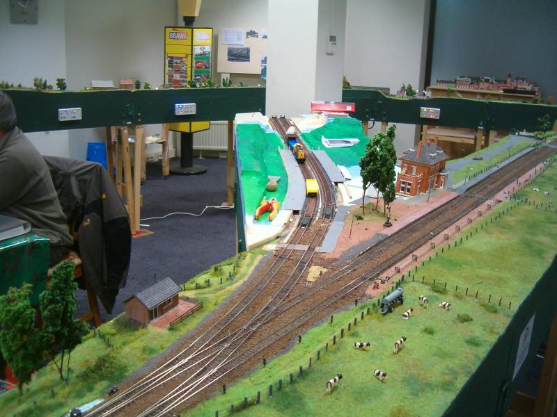

dennie
Berichten: 1508
Re: Van Eijs naar Wijlre en naar Schin op Geul
Reactie #82 Gepost op:
15 January 2015, 03:07:30 »

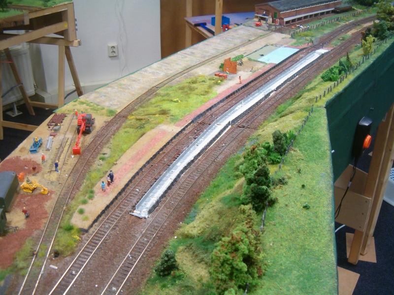

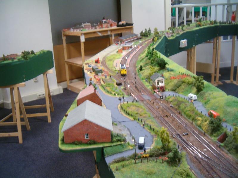

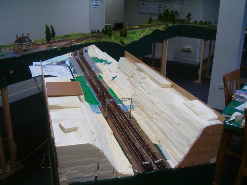

Min update uit het zuiden.
Inmiddels is het perron van wijlre tegen de vlakte gegaan en wordt herbouwd.
Er bleken toch wel eens wagons net tegen de zijkant van perron aan te komen met name de plan w van artitec en
ls models.
Het hele stationsgedeelte van wijlre moet nog nieuwe bekabeling onderkomen,er zit momentel nog oude kabels onder.
Maar dat is een project voor later.
Eerst verder met schin op geul.

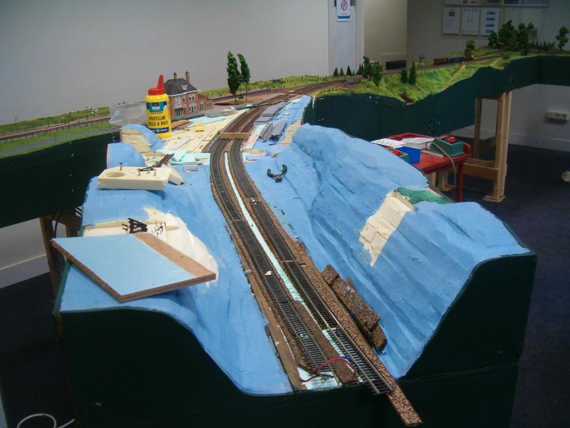

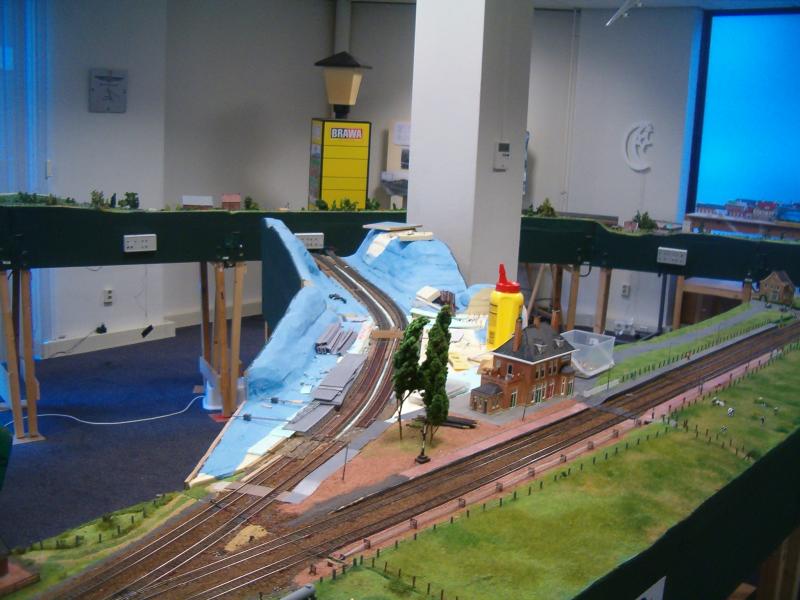

Vorderingen met uitbouw van schin op geul naar heerlen,landschap ruwbouw neemt al vorm aan
Bekabeling schin op geul vordert ook al aardig op,verlichting is aangesloten.
Kabels voor sein wissels en voeding voor besturing is al aan de gang.
Zul je altijd blijven zien heb je verlichting aangesloten,is er toch altijd een lampje wat gaat vervelen of bezig houdt of kapot gaat hahaha.
groeten en tot volgende keer,
dennie

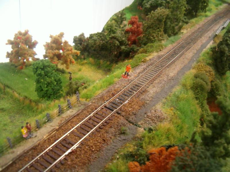

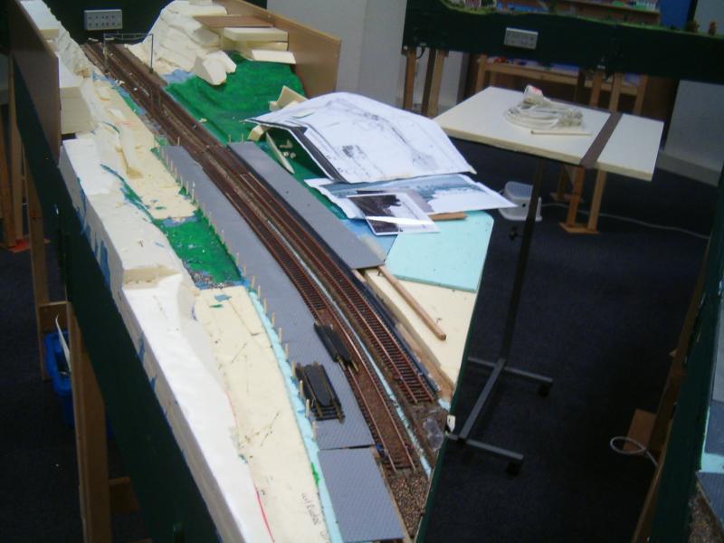

Hier 2 foto's die jullie misschien als voorbeeld kunnen gebruiken.
De eerste foto is uit mijn eigen archief de tweede is van Cees van de Meene. Aan de begroeiing op de foto's is duidelijk te zien dat er geen afgraving activiteiten meer plaatsvinden. De wissel die jullie op het model er in hebben geplaatst heeft in werkelijkheid ook daar gelegen maar is in de jaren 50 verwijderd. Kan me voorstellen dat voor het omlopen van de treinen in het model wel wenselijk is.
Gr. Bert.

Hoi bert.
Die foto had ik al gezien en had ik al gekopieerd uit je eigen draadje.
Die wissel in de verbinding naar heerlen ligt er alleen voor een trein te laten omlopen,anders moesten we trein optillen en op ander spoor zetten en met bovenleiding is dat niet handig.

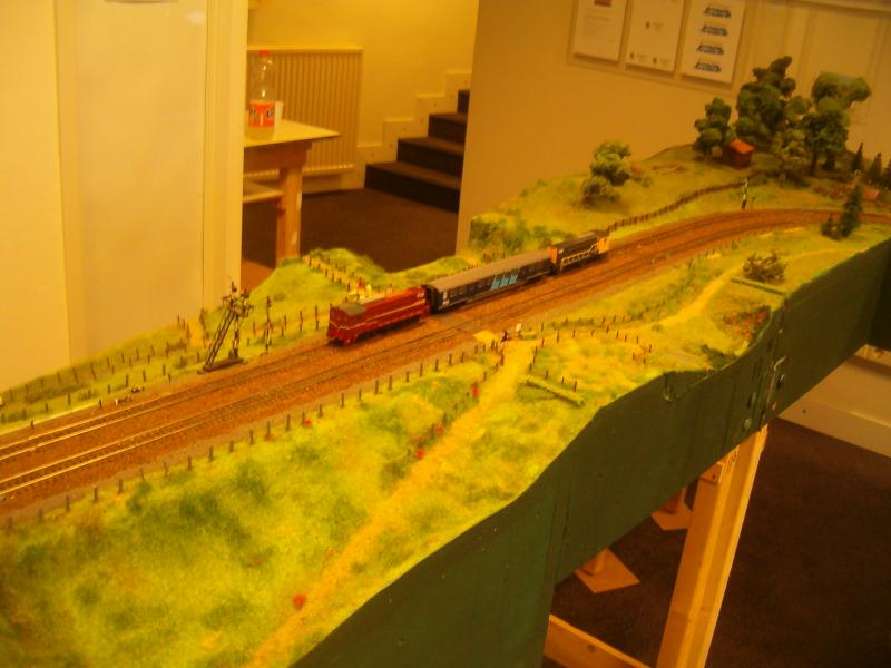

Inmiddels zijn er wat plan wijzigen geweest.
De wissels in de aftakking naar heerlen zijn al verwijderd er komt nou een draaischijf.
Ja u leest goed het een draaischijf.
Ben benieuwd hoe dit eruit komt te zien in plaats te hoeven om te lopen.
Tevens is er wat meer plaats gemaakt geworden zeg maar zij kant berg verder naar achter geplaatst.
Tijdens het werken kan er gewoon gereden worden op de baan,want de aftakking schin op geul richting is stroomtechnisch nog niet aangesloten.

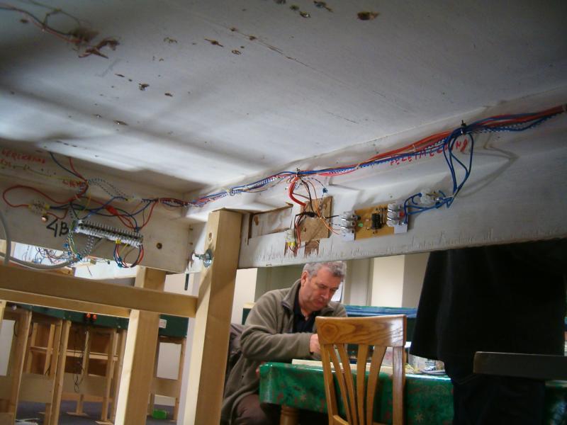

Wat wel opgevallen is dat de fulgurex motoren toch af en toe wat problemen blijven geven.
We gaan over op de conrad wisselmotoren,voor de seinaandrijving blijven de bemo aandrijving in gebruik.
Bij station wijlre wordt spoor beetje aangepast,dus niet veel nieuws hier verder van.

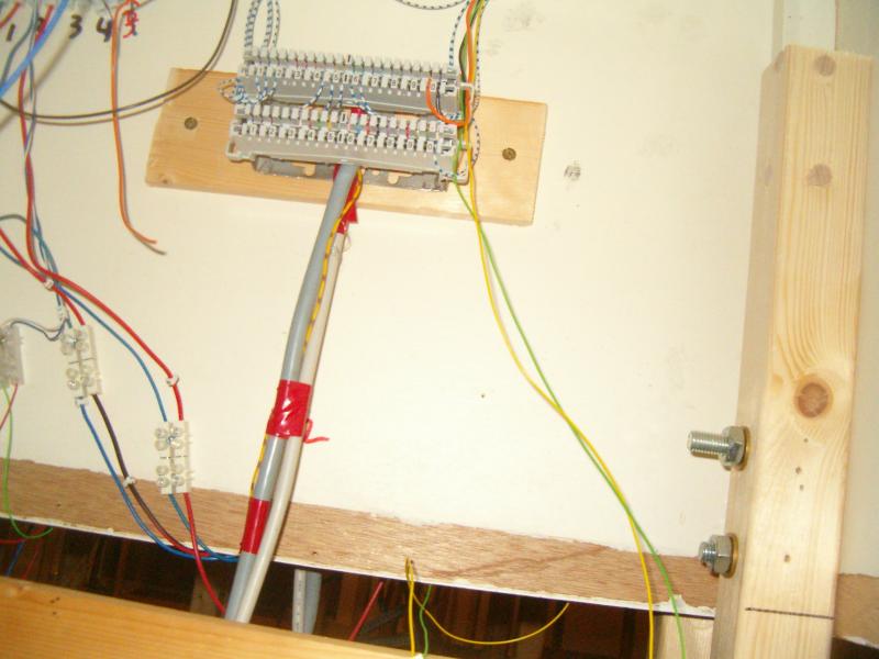

Voor de voeding wordt gebruik gemaakt van oude computervoedingen.
Voor de bak verbinding wordt gebruik gemaakt van sub d stekkers 25 en 9 polig,deze worden dan aangesloten op oude kpn verdeelblokken,tevens komt er nog treindetectie.
We gebruiken van verschillende kleuren kabels soorten dikte van 0,14 tot 0.5 tot 0,75 tot 1mm tot 1,5mm .
Zwart en oranje o,7 mm voor de voeding besturing.
Groen en geel o,14 en 0,5 voor verlichting
Rood en blauw voor ringleiding en aansluitpunten baanvoeding.
Genummerde kabels (van kabelboom af)voor besturing van de baan seinen wissels.
Alles wordt analoog aangestuurt via relais,dus zeg maar je zet sein op groen,maar eerst gaan de overwegbomen dicht dan pas sein op groen.
Maar dit duurt nog wel even.
