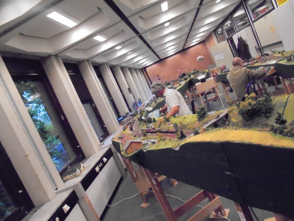

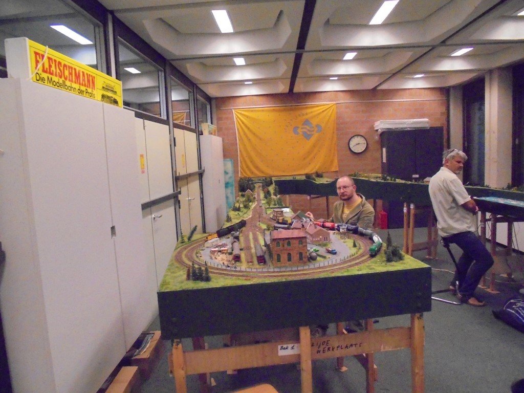

Om onduidelijke reden zijn sommige foto beetje vergeeld opgenomen,terwijl andere foto weer gewoon zijn.
De werkzaamheden aan de clubbaan gaan nog gewoon door en het rijden op donderdag is ook mogelijk mits voldoende ervaren tdl er zijn.
Bij de bakovergang aftakking schin op geul naar heerlen kon ik het toch niet aanzien,moest weer even opbreken
Wat was er aan de hand.
Bij een spoorgedeelte was het spoor zijn eigen leven het leiden,en wel ging de rail omhoog en omlaag echt een verzakking.
De trein kon er wel over heen rijden echter bij bepaal merk kopellingen op de wagons gebeurde spontane ontkoppellen.
Dus zondag stukje weer opgebroken en alle schuim hier verwijderd en de bedoeling was dit op te vullen met kneedbaar hout ,steeds in lagen opgevuld tot juiste hoogte bereikt was.
Helaas kreeg ik wel 2x pech,en wel te weinig kneedbaar hout en dus naar bouwmarkt even bij halen.
Volgende pech het soldertin ik was vergeten thuis voorraad in werkkoffer aan te vullen dus kon voor de 2de keer die dag naar bouwmarkt gaan,tja soms heb je net pech.
De afdeling bovenleiding is ook flink op stoom het komen.
Er moet wel opgemerkt worden dat we de afstanden van de portalen mee moeten schuiven we komen niet goed uit,op de plaats waar wij het gepland hadden.
De bovenleiding is van sommerfeldt,echter de voetjes zijn eraf gehaald en vervangen door ronde voetjes.
De schilderafdeling aan de bovenleidingmasten is ook bezig alleen ik kan het niet uitspreken de kleur maizene groen of zoiets.
Inmiddels is ook de ballastploeg begonnen op keerlus 2 om alles strak te leggen,geen foto van.
Ook een (nieuw) clublid is gestart met het vernieuwen/repareren van het hek (ken)/afrastering in de weilanden.
Nou foto nog van de rijavonden.
En dit was het weer,
O ja opa flodder is helaas weer aangereden geworden,dus deze moet ook weer worden hersteld
